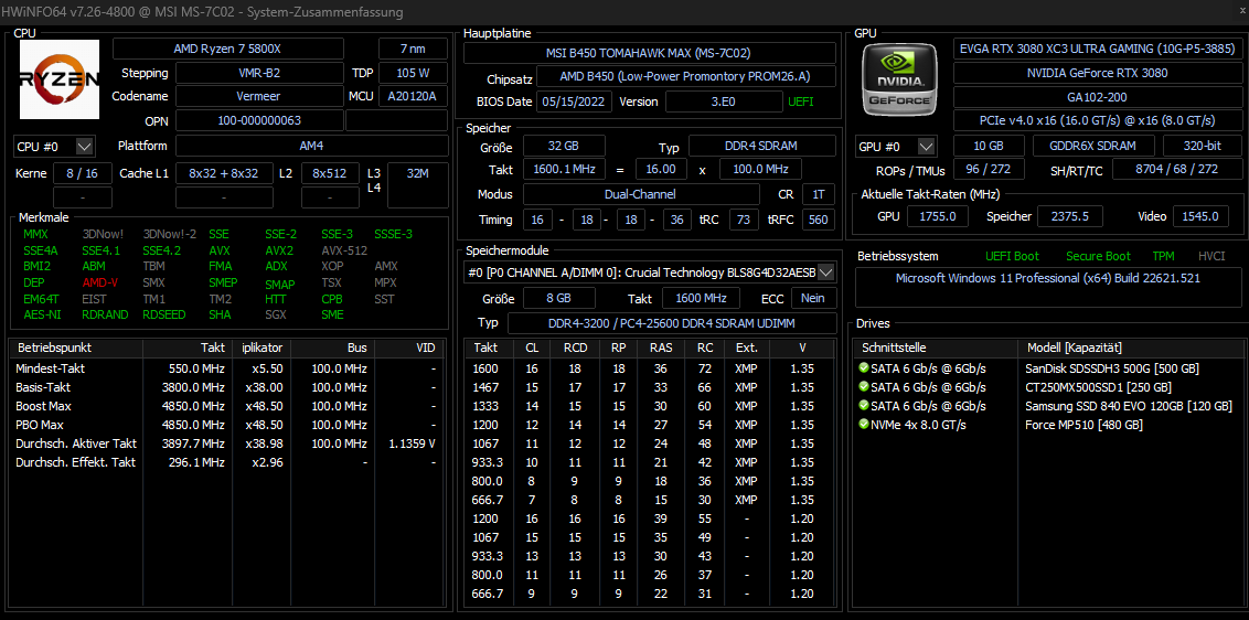

Anbei noch ein Screenshot von meinem System.

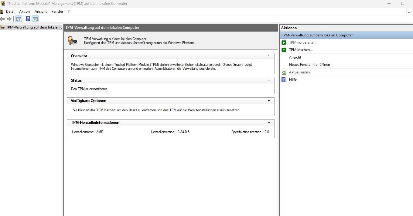

Schau mal mit dem Befehl tpm.msc
ob dort was angezeigt wird.

AMD-V ist rot und demnach wohl ausgeschalten. Hyper-V Virtualisierung wird für die erweiterte Sicherheit aber benötigt.
Im UEFI AMD-V einschalten, dann sollte es passen.

Scheint wohl dann aktiv zu sein. Vielleicht ein Anzeigefehler?
