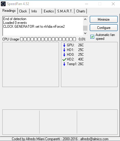

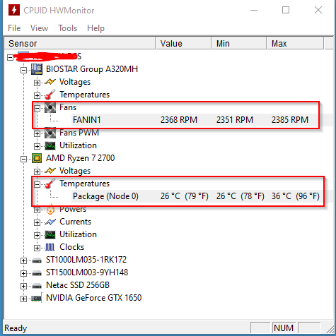

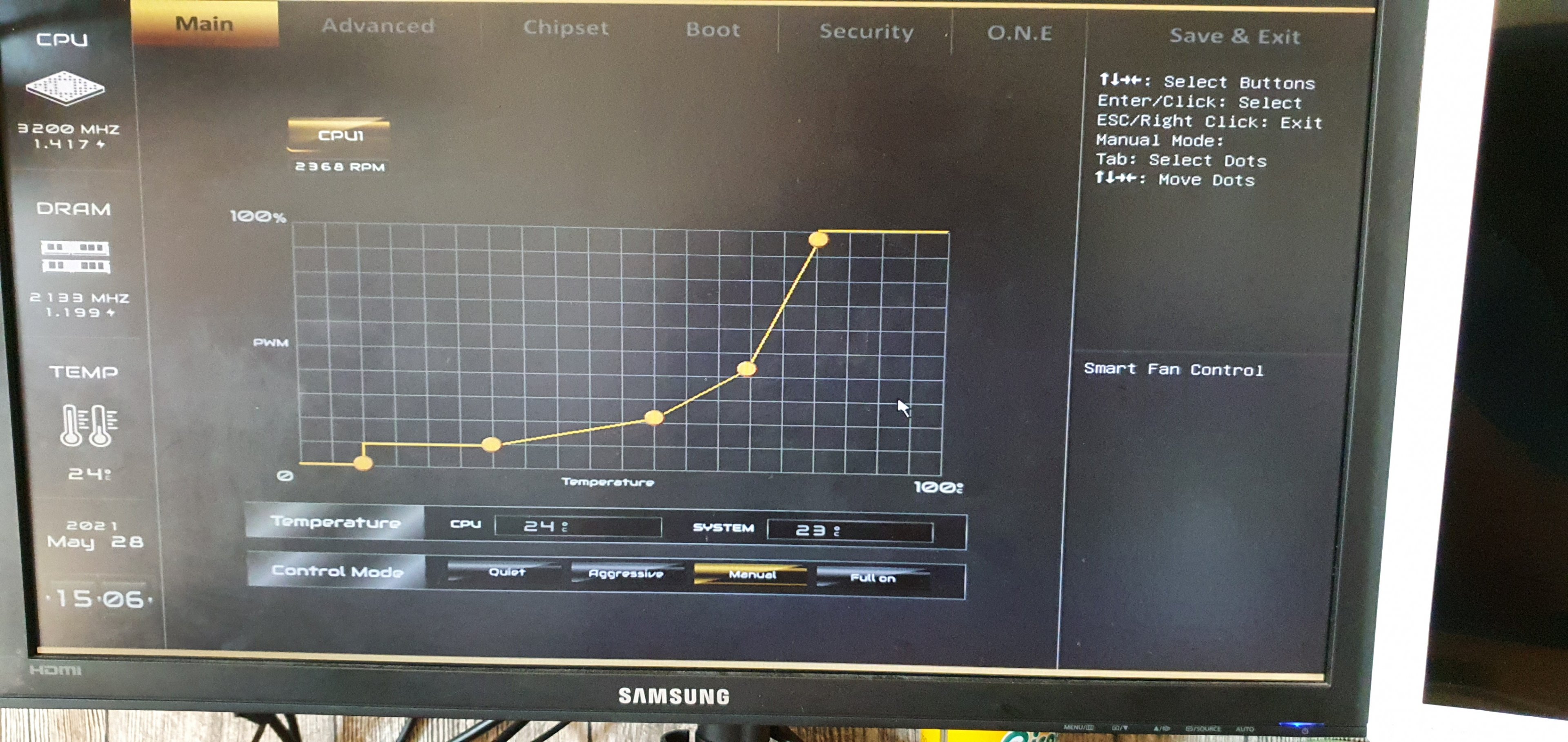

Ich habe mir einen Komplett PC gekauft, leider läuft der Lüfter immer mit ca.2370 Umdrehungen und ist extrem laut. Ich bekomme die Drehzahl auch nicht runter, weder über die Software SpeedFan noch im Bios. Hier ist die aktuelle Firmware installiert. Die Temperatur der CPU ist zwischen 25°C und 36°C bei einer aktuellen Raumtemperatur von 21,5°C.
In dem Gehäuse sind auch 3 weitere 3 Lüfter eingebaut, die ihre Arbeit sehr gut erledigen, da ich nach längerer Arbeit kalte Füße habe.
So langsam verzweifle ich, da ich schon alles neu gekauft habe und nicht noch ein neues Motherboard kaufen möchte.

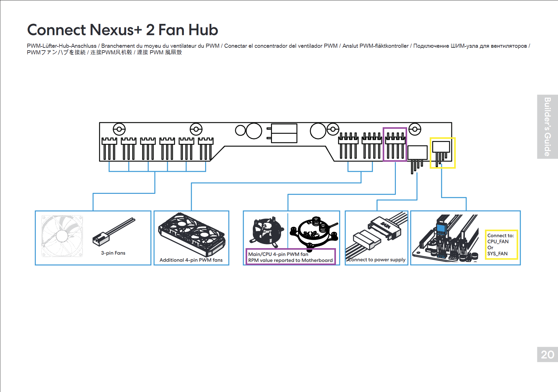

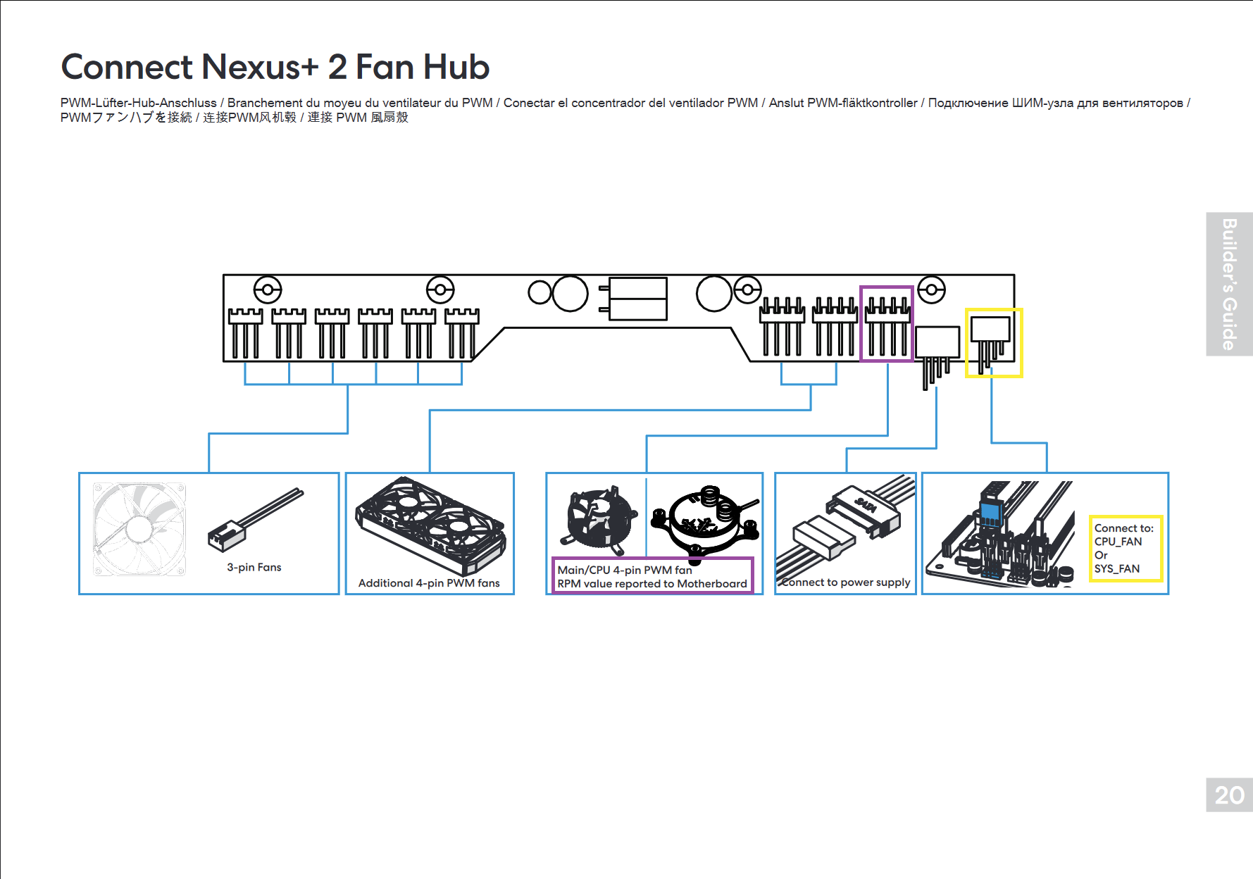

Das Gehäuse hat einen Verteiler für die Lüfter, ich habe diesen an das Motherboard angeschlossen und alle Lüfter an diesen Verteiler, daher weiß ich nicht welcher so laut ist oder ob einfach alle ununterbrochen auf voller Leistung laufen.
Dann hat das gehause vermutlich eine moeglichkeit die luefter zu steuern. Was du in der Software einstellst, wird von dem Verteiler halt ignoriert. Die Sensoren ebenso
Falls nicht: Steck sie mal ans mainboard ;)

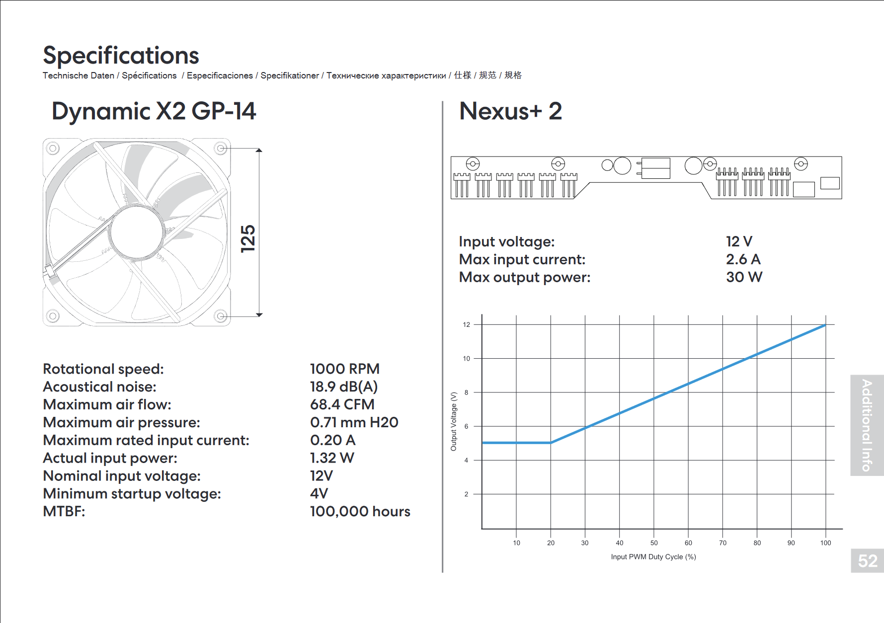

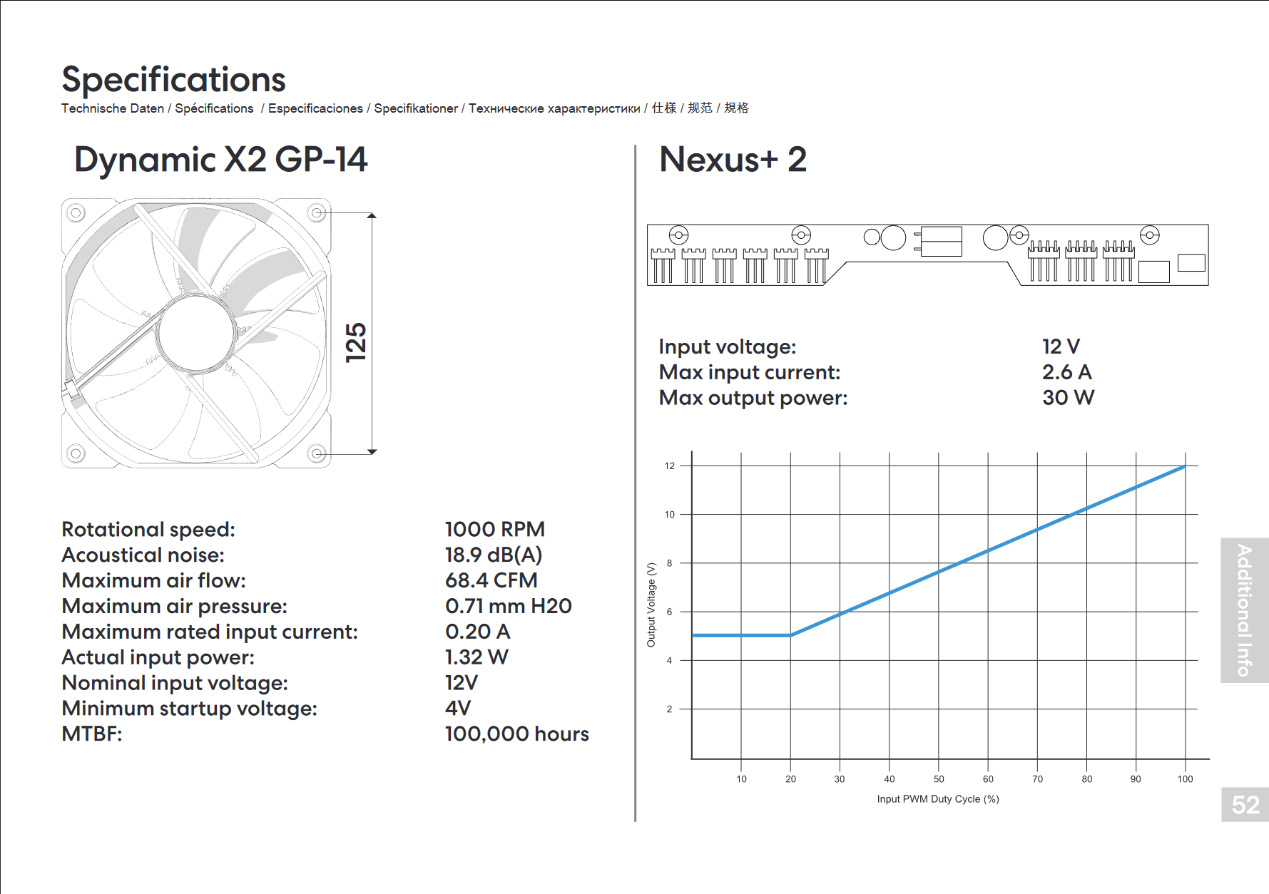

Soweit ich das sehe, sollen die Lüfter an einen anderen Fan Anschluss als die Pumpe.
Das Board hat aber nicht so viele Anschlüsse.
Außerdem gehen die Lüfter der AIO nur bis 1800 RPM,.

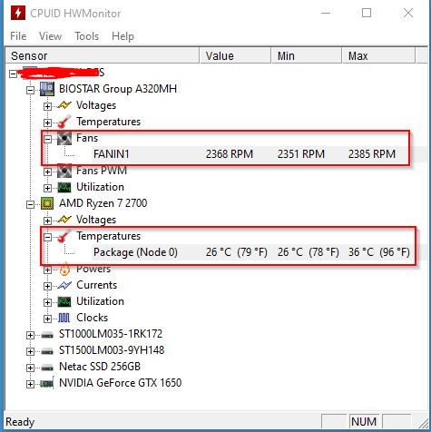

Ich denke, dir werden die RPM der Pumpe angezeigt, und die ist 3-Pin im PWM Modus, also nicht regelbar und immer 12V.
Beschreibe mal genau deine Verkabelung, da sind doch Splitterkabel im Spiel, oder nutzt du den Hub vom Define 7? Wie?
Offen
  • Mit 2.385 U/Min drehen meist nur kleine Lüfter wie die eines boxed Kühlers oder spezielle Modelle wie der Noctua NF-A14 industrialPPC-3000 PWM.
  • Was wird unter Fans PWM angezeigt?
  • Welcher Lüfter ist wo angeschlossen?

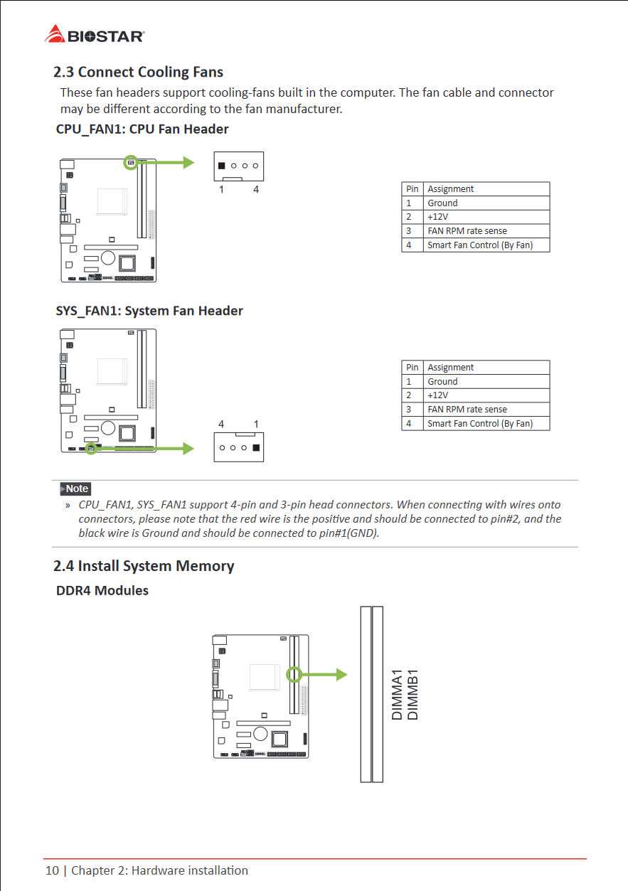

    A320MH Ver. 6.x Manual
Define 7 | Fractal Design
Manual
  • An welchem Anschluss des Mainboards ist der gelb markierte Anschluss der Nexus+ 2 Fan Hub angeschlossen?
  • Welcher Lüfter ist am lila markierten Anschluss der Nexus+ 2 Fan Hub angeschlossen?
Reaktionen: Alf21 und madmax2010
Wow, das ist ja super was für ein Support man hier bekommt :)

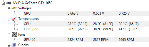

Ich habe alles so Angeschlossen wie im Post bei Haro beschrieben ist. Bei dem ganzen um stöpseln und Lüftern weglassen, bin ich glaube ich auf den Übeltäter gekommen.
Da mir bei SpeedFan nie etwas angezeigt wurde, bin ich davon ausgegangen das es sich um die Lüfter für CPU handelt, aber es ist die Grafikkarte. Als ich die mal ausgebaut hatte war der PC auch schön leise.
Wäre ich da früher drauf gekommen, hätte ich mir einiges an Geld und Nerven sparen können
