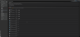

Die Aquasuite ist eine sehr gut entwickelte Software von Aquacomputer und wird auch seit Jahren ständig weiter entwickelt. Es handelt sich hierbei um die Steuerungssoftware was custom Wasserkühlungen gerne mit verwenden. Denn damit lassen sich auch Lüfter nach eigenen verbauten Temperatursensoren ansteuern. Zum Beispiel der Wassertemperatur, was mit einer Wasserkühlung effektiver als nach der CPU Temperatur ist. Weil Wasser träger reagiert und die Wassertemperatur auch für die Endtemperatur der CPU und GPU entscheidend ist. Natürlich nur wenn beides mit Wasser gekühlt wird.
Mit einer AIO lässt sich als Beispiel auch ein Temperatursensor auf dem Radiator aufkleben und dann lässt sich so die Wassertemperatur auch auslesen. Ist zwar nicht so effektiv wie mit einem Durchflusstemperatursensor, was eine Wasserkühlung mit verbaut hat, geht aber zur Not auch mit dieser Methode.

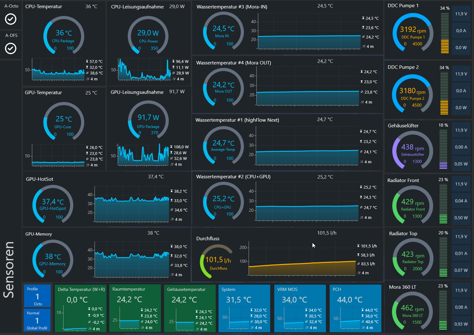

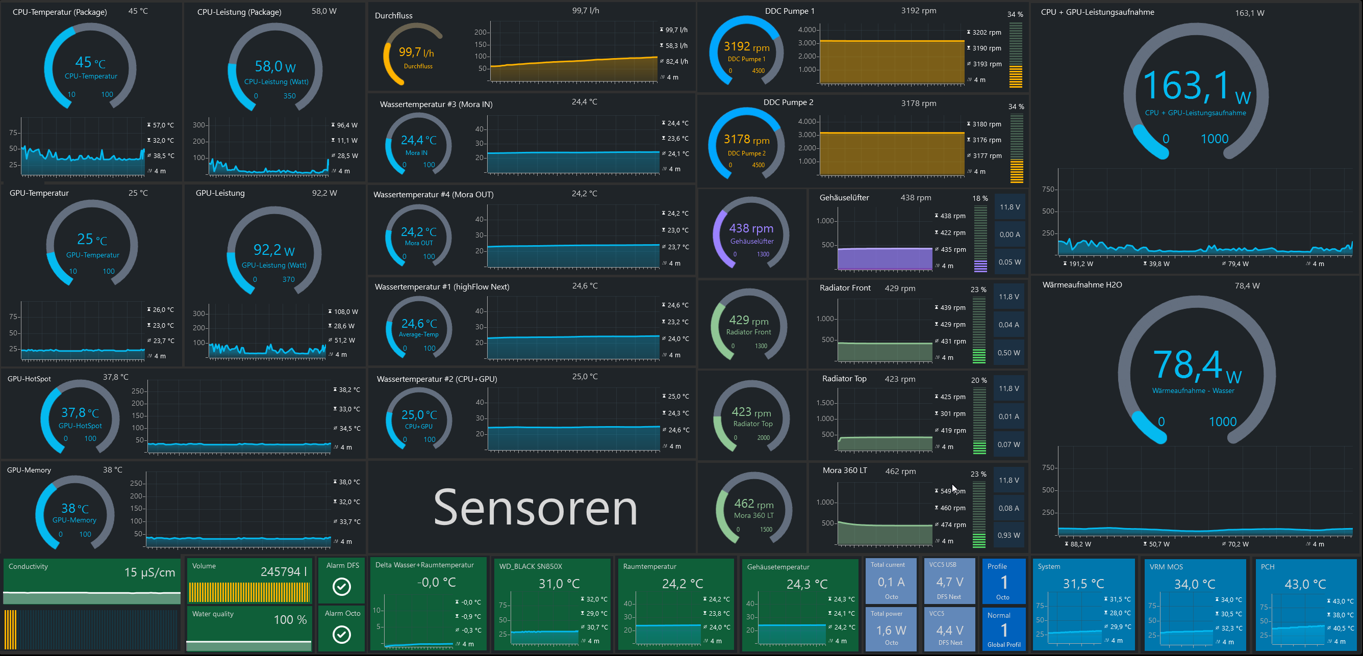

Es lassen sich auch Temperatursensoren aus dem System auslesen und mit Übersichtsseiten mit ausgeben.
Zum Beispiel, was ich in der Aquasuite zum Aufrufen erstellt habe.
Diese Übersichtsseite habe ich auf meinem zweiten Monitor ständig mit am Laufen und lässt sich daher immer mit einsehen.
Diese Übersichtsseiten lassen sich frei selber gestalten und einrichten und man ist nicht an Vorgaben von irgendwelche Hersteller gebunden. Die Speicherung der RGBs sind auch beim Hochfahren oder Herunterfahren weiterhin gegeben und wechseln nicht in einen Default Effekt.

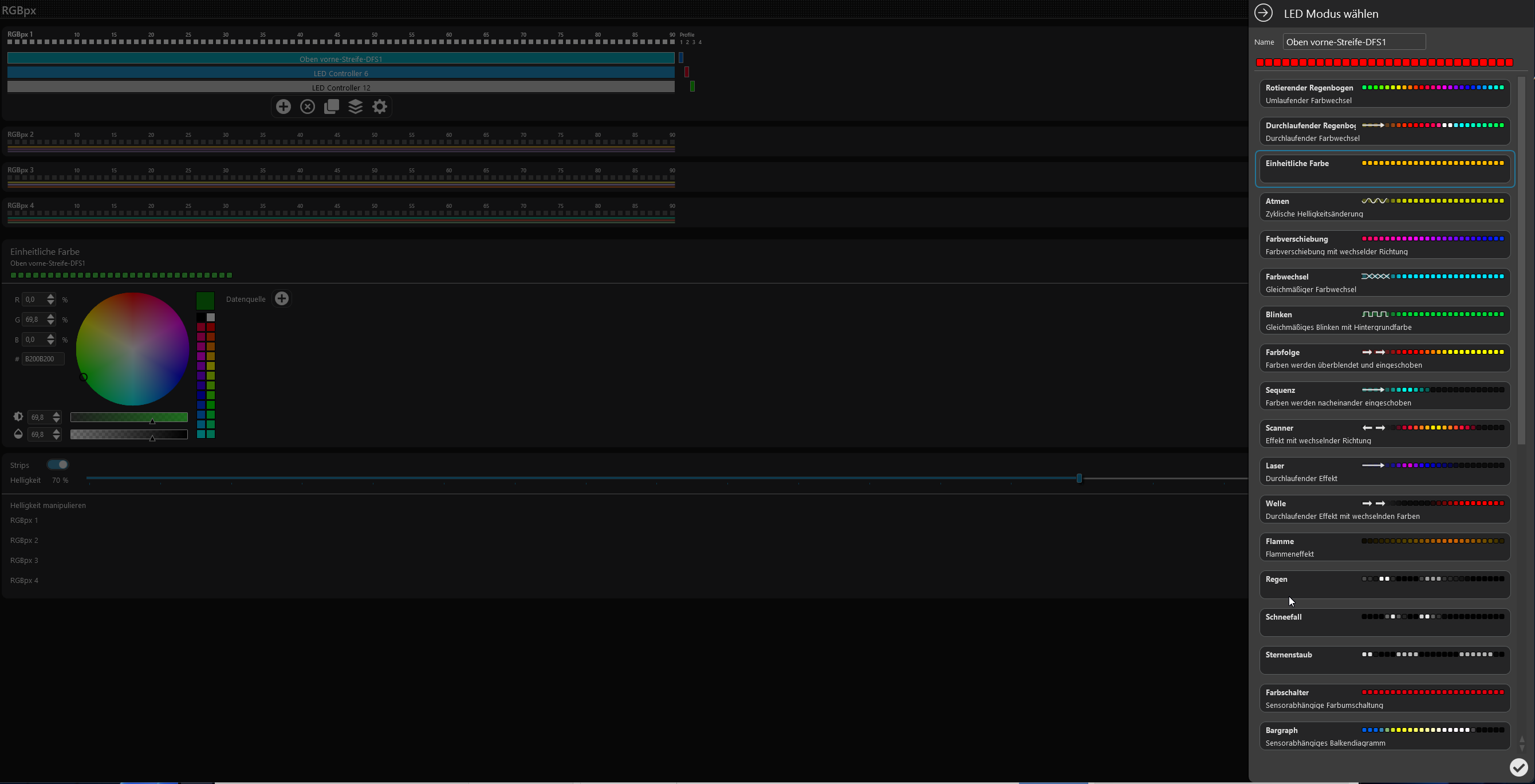

Mit den RGBs und der Lüftersteuerung lässt sich einiges ansteuern.
Ashampoo_Snap_Donnerstag, 6. November 2025_13h40m5s.png Ashampoo_Snap_Donnerstag, 6. November 2025_13h39m40s.png
Es lassen sich auch bis zu 8 Temperatursensoren anschließen (4x Octo + 4x Farbwerk). Hiermit habe ich nicht nur meine Wassertemperatursensoren angeschlossen, sondern auch noch einmal für die Raumtemperatur und einmal für die Temperatur im Gehäuse.

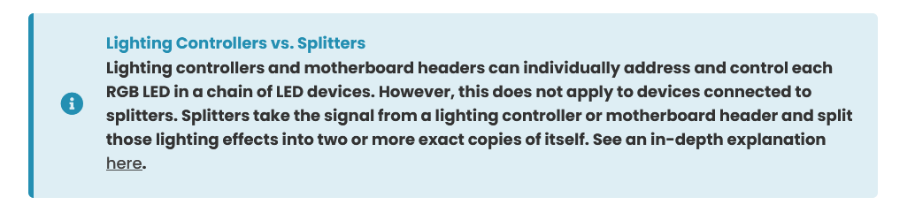

mit dem Programm SignalRGB
Es gibt sogar eine Anleitung, wie diese SignalRGB Software mit Aquacomputer Hardware mit verwendet werden kann.
https://docs.signalrgb.com/troubleshooting/aqua-computer

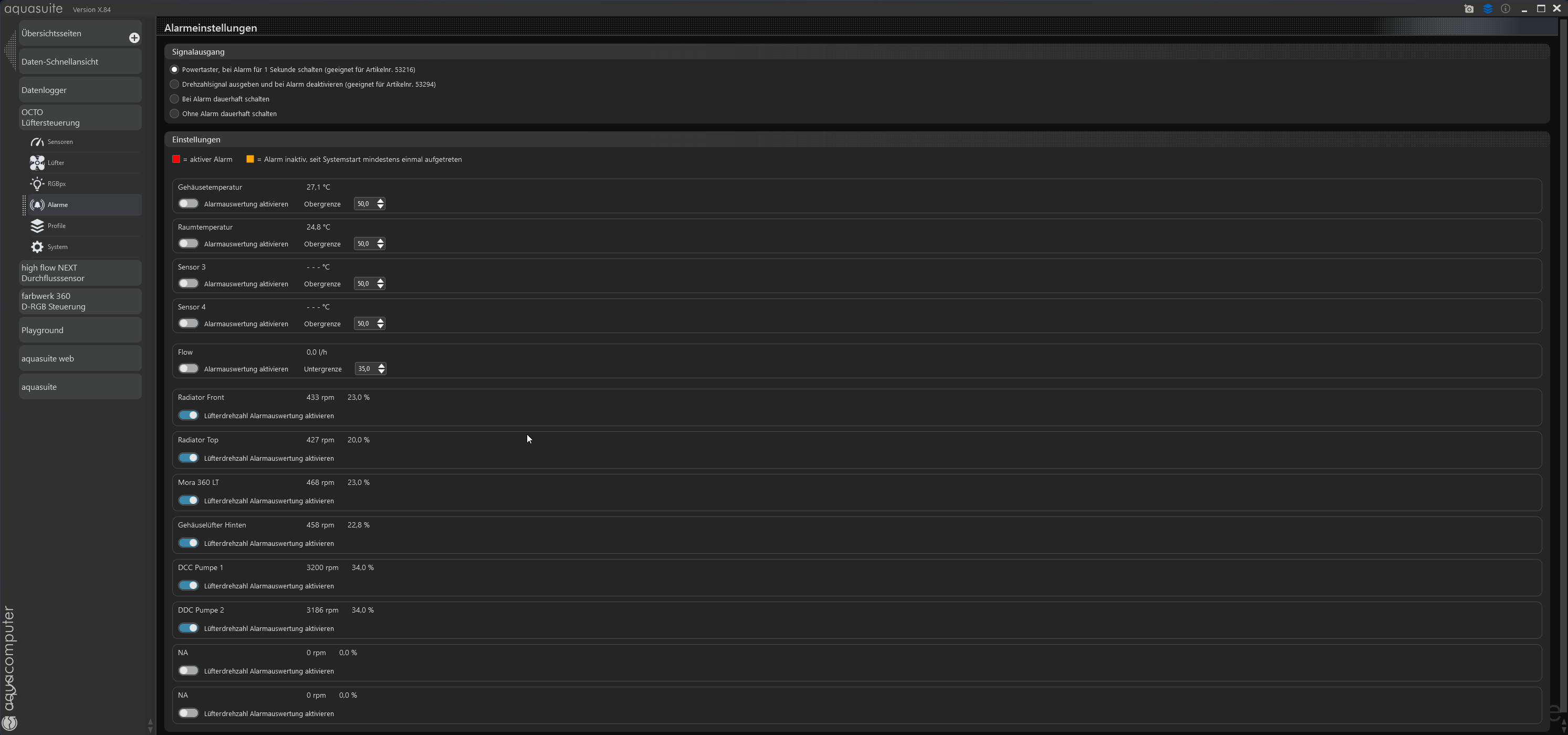

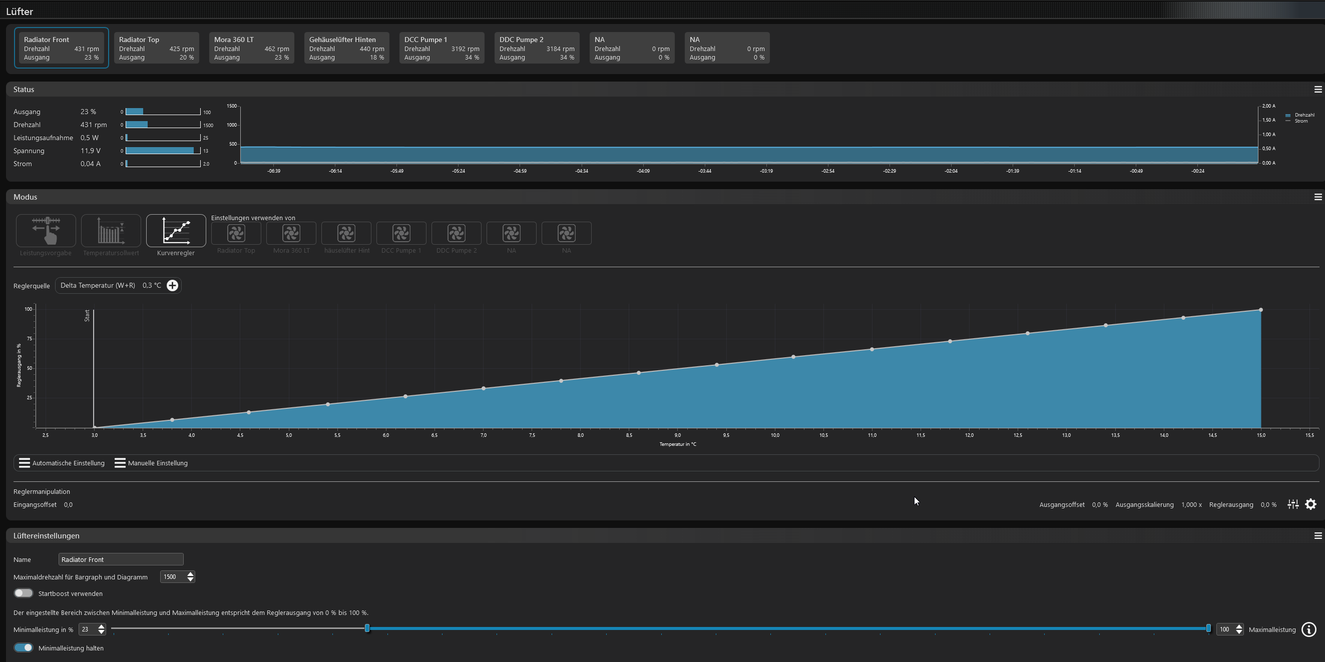

Bedenken muss man hierbei nur, dass ein Mainboard meist nur zwei Anschlüsse hat und daher jeder Hub/Splitter, was daran angeschlossen ist, immer dasselbe auf die erweiterten Anschlüsse wiedergibt. Es lassen sich daher einzeln angeschlossene ARGBs an einem Hub/Splitter nicht einzeln ansteuern. Zudem kommt noch hinzu, dass der einstellte, Farbeffekt erst mit dem Starten von Windows stattfindet und davor oder danach immer solch ein Default Effekt läuft.
An meinem Octo habe ich auch diese zwei RGB Anschlüsse für die oberen und vorderen Lüfter angeschlossen. Mit dem Octo lasst sich ein Alarm aktivieren und dann blinken die RGBs vorne und oben rot.

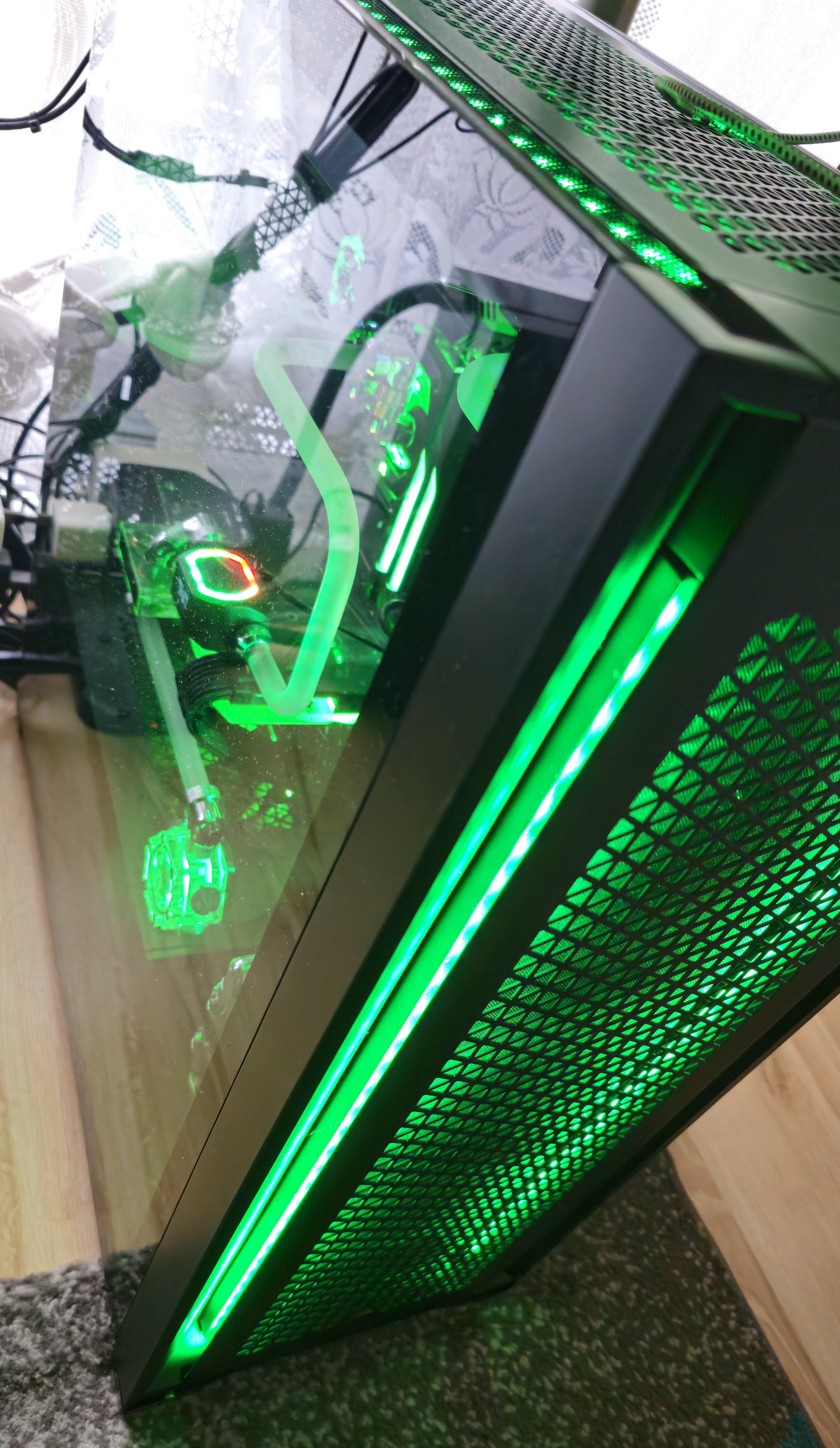

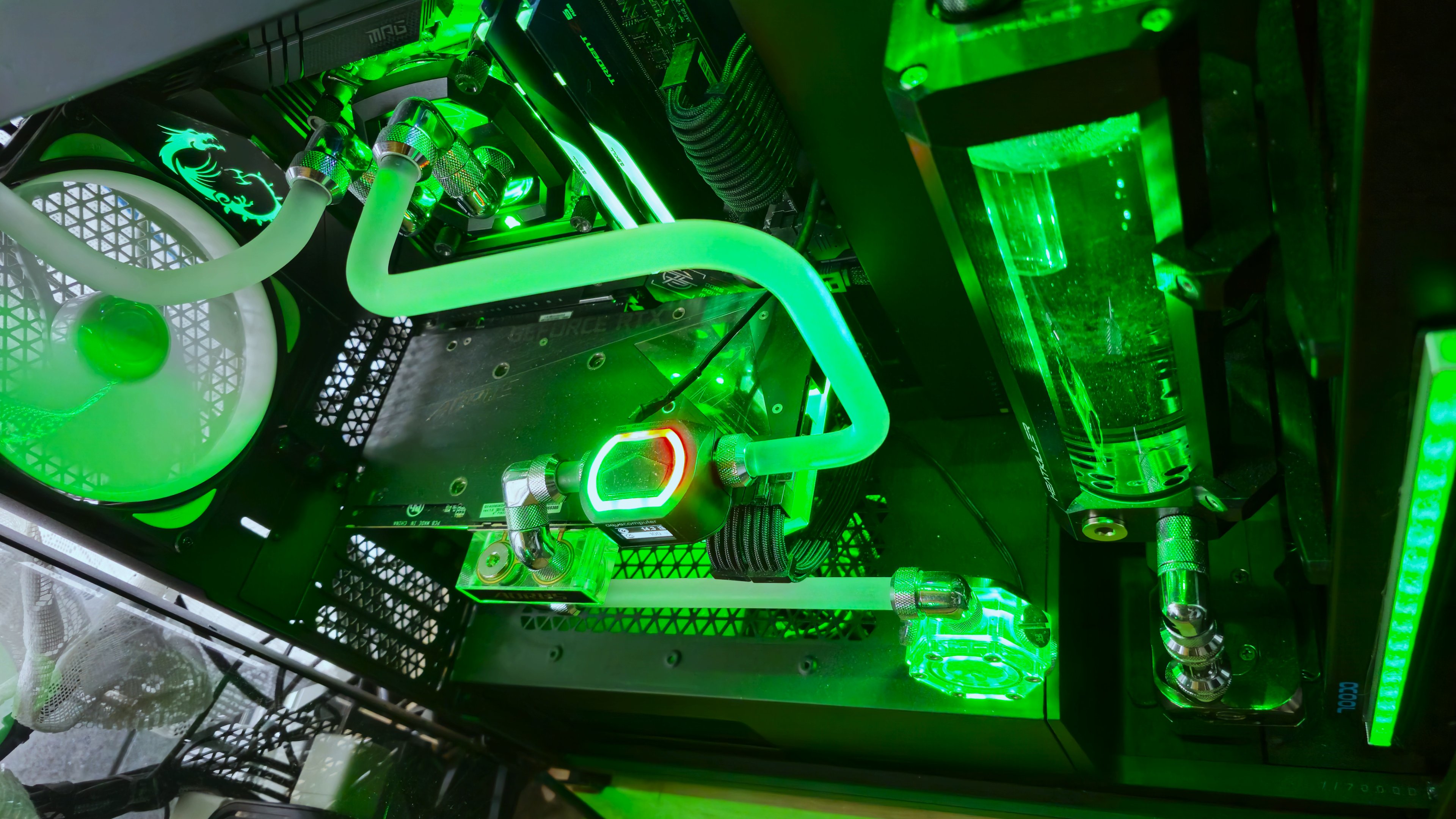

Da ich bei mir unterschiedliche Beleuchtungen habe, wie z.B. den CPU-Kühler, dem Ausgleichsbehälter und die RGBs intern und extern als Lichtleisten, habe ich mehr als nur zwei Anschlüsse benötigt. Daher ist für mich das Farbwerk genau richtig, um diese einzelne Zone einzeln ansteuern zu können.
Ich mag keine bunte blinkende Lichter, daher habe ich alles mit einer festen grünen Farbe bestimmt.
Da in meinem Fall alles grün ausgeleuchtet wird, wäre ich auch mit den zwei Anschlüsse des Mainboards gut ausgekommen. Mit dem Farbwerk bin ich aber nicht beschnitten und kann jederzeit auch die einzelnen Zonen anderes ansteuern lassen.
Bestimmte Effekte werden auch durch eine Parallel- oder Reihenschaltung erzeugt. Daher sehe ich ein einzeln ansteuern auch nicht als Sinnvoll an. Zum Beispiel mit der Reihenschaltung geht das Datenkabel von einer Lichtleiste in die nächste über und so kann ein bestimmter Effekt die einzelnen LEDs einzeln in der Reihe z.B. als Welle ansteuern.
