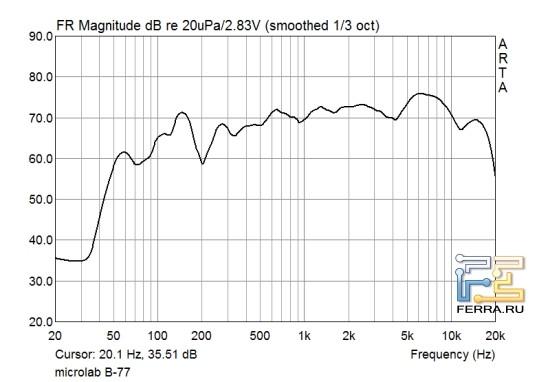

Das Microlab B77 hatte ich auch erst im Auge. Es hat ja hier bei CB gut abgeschnitten dann habe ich aber diesen Test gefunden wo es sehr verissen wurde, das hat mich stutzig gemacht.
Den Test kann man nicht ganz ernst nehmen, da seine Messbedingungen und der Raum eine mittlere Katastrophe zu sein scheinen. So haben z.B. alle Systeme einen Peak u.a. bei ca. 250Hz und 750Hz. Der Raumeinfluss scheint also eine gravierende Rolle zu spielen.
Hier sieht die Messung schon deutlich anders aus:
Der Test ist mittlerweile 3 Jahre alt, wir haben inzwischen einen echten Raum-im-Raum und deutlich besseres Equipment. Allerdings kann jeder, der die B77 schon mal gehört hat, die Klangkastrophe bestätigen. Zumindest dann, wenn er nicht ganz gehörblind ist. Dumpf und muffig ;)
Normalisiert man Deine angehänge Kurve mal auf 1 KHz, dann ist das Ergebnis nicht wirklich besser, nur anders schlecht. Außerdem bleibt die Frage, wo dort gerade die Regler standen. Bei Mittelstellung ist das Teil extrem basslastig und immer noch Badewanne pur. Und pegelfest ist das Ganze auch nicht. :)
