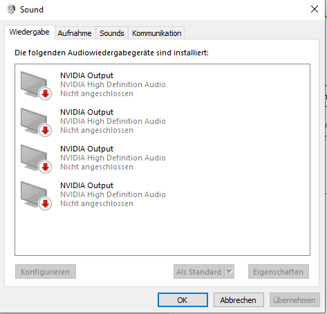

Guten Tag,
Ich habe mir einen PC zusammen gebaut und stelle nun fest, dass ich ums erbrechen den PC nicht dazu kriege die Lautsprecher über die Klinken zu erkennen.
Ich habe ein A320M-S2H AM4 Mainboard mit einem Ryzen 3 1300x
Dazu eine GTX 770
8 GB DDR4 Ram
550w 80 Plus Gold Netzteil
Mein Monitor ist über HDMI angeschlossen, ansonsten wäre noch DP möglich.
Alle Komponenten scheinen problemlos zu funktionieren, bis auf den Sound.
Ich habe leider kein USB Headset oder Kopfhörer um zu testen, ob der Sound über USB funktioniert. EDIT: Sound über USB funktioniert. Außerdem auch die Batterie aus dem Mainboard mal entfernt und einen Reset durchgeführt. nichts gebracht.
Ich habe das System bereits mehrmals installiert. Im BIOS habe ich darauf geachtet, dass HD-Audio an ist. Ich habe es auch mehrmals ohne probiert. Kein Erfolg. Ich habe die richtigen von der Hersteller verifizierten Treiber für den Sound installiert.
Auf die richtige Verkabelung habe ich auch geachtet. Ich habe es mit dem normalen HD-Audio Anschluss am Frontpanel mehrmals probiert, aber auch mal den AC97 getestet, beide funktionieren gleichermaßen nicht.
Der PC erkennt keinen Input, ich werde unten einen Screenshot beifügen.
Leider weiß ich nun nicht mehr weiter und bitte um Hilfe.

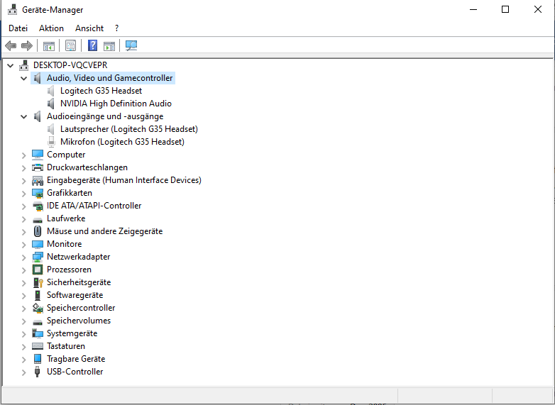

Die Realtek Treiber sind installiert, ich habe sogar noch ein altes USB Headset gefunden und angeschlossen. Darüber bekomme ich tatsächlich Ton. Nur wiegesagt über Klinke nicht.
Soll das bedeuten die Klinken die an dem Mainboard sind, sind nutzlos? Bzw. ohne Soundkarte?
Steht der Realtek Sound im Gerätemanager drin?
