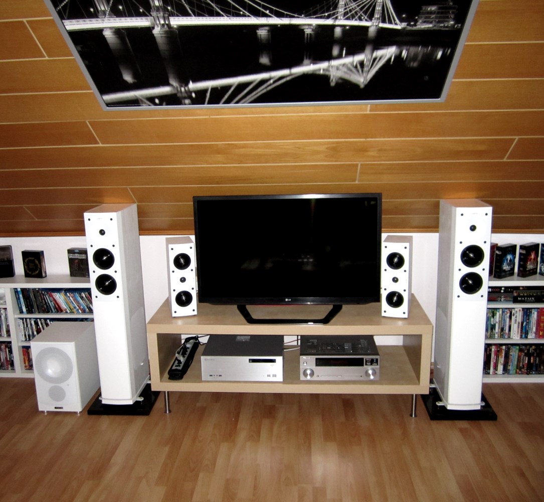

So sieht das bei mir aus ... ( Ob der zweite Center was bringt, sei mal dahingestellt )

Hast du die Jamos selbst angespritzt?

Ich kannte bisher nur die Dark Ash- und Holzoptik-Version, aber nun gut, in weiß sehen die Lautsprecher jetzt auch nicht schlecht aus.
Ja, ich gebe zu das der Platzt nicht optimal gewählt ist
Aber so ist das eben, wenn man seine Anlage mit zur Freundin nimmt ! ;)
Irgendwann wird das auch mal anders sein !
Jo Danke - finde sie in weiß echt hübsch ! schwarzes Granit drunter ... Edel ;)

Nicht falsch verstehen, aber bei der Aufstellung sind das Einzige, was da knallt, die Moden. Ich hoffe, dass Dein Sitzplatz nicht auf der anderen Seite kurz vor der Wand ist...
Was soll da knallen ?! ... Moden ?!
Und nein - Nicht am anderen Ende des Raum
Ich sitzt mitten im Raum
Ich gehör nicht zu den Menschen die sich mit dem Kopf in die Ecke stellen und sagen : Boahr eyy, hier drückt es voll toll viel ...
So am Rande ;)
