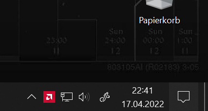

Ohne, dass ich Änderungen/Installationen am System vorgenommen hätte, ist der Lautstärkeregler im System Tray (also da unten neben der Uhr) verschwunden.
Audiowiedergabe funktioniert unterdessen einwandfrei.
OSD-Lautstärkepegel wird bei Betätigung der Laut-/Leiser-Taste auf der Tastatur angezeigt, lässt sich jedoch nicht verändern.
Mute-Taste
blendet nur OSD-Pegel ein, schaltet jedoch nicht stumm.
Über SNDVOL.EXE kann die Lautstärke einwandfrei bedient werden.
Realtek HD-Audio-Manager (RAVCpl64.EXE) arbeitet einwandfrei.

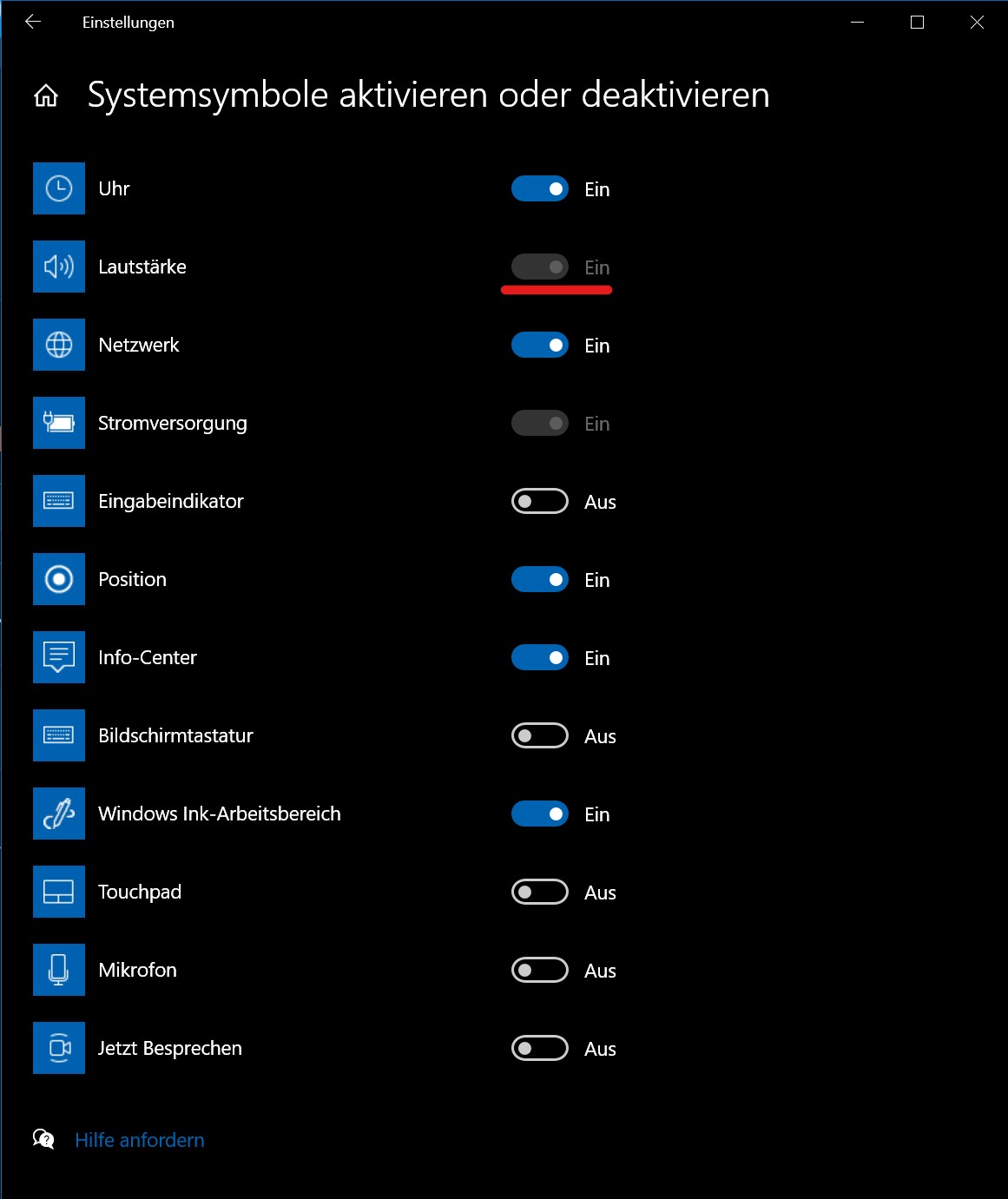

Was immer ich versuche - das Lautstärkesymbol in den Einstellungen der Taskleistensymbole bleibt ausgegraut. Siehe Screenshot.

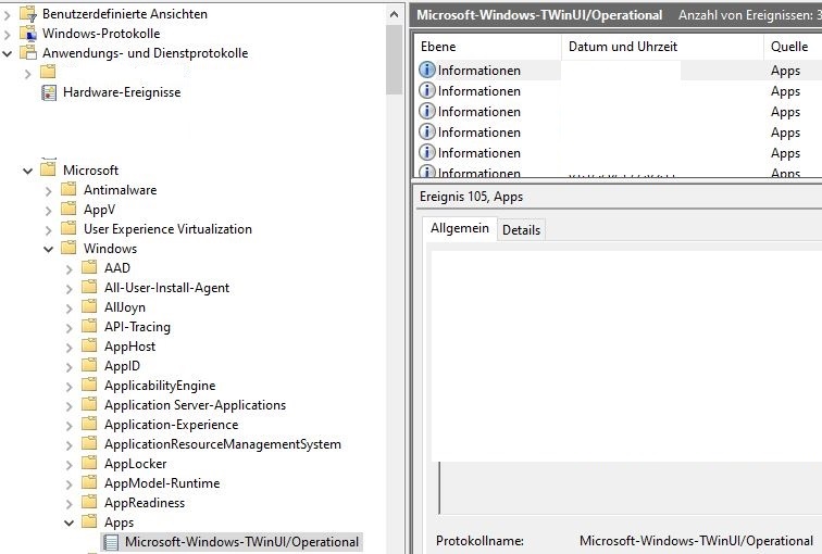

Zuverlässigkeitsverlauf mal aufrufen und dort wenn was mit Fehlern drin ist auf die Details dahinter gehen (Rechtsklick mit der Maus auf den Eintrag und dann auf Details anzeigen, falls es nicht dahinter mit neben dran zur Auswahl steht.

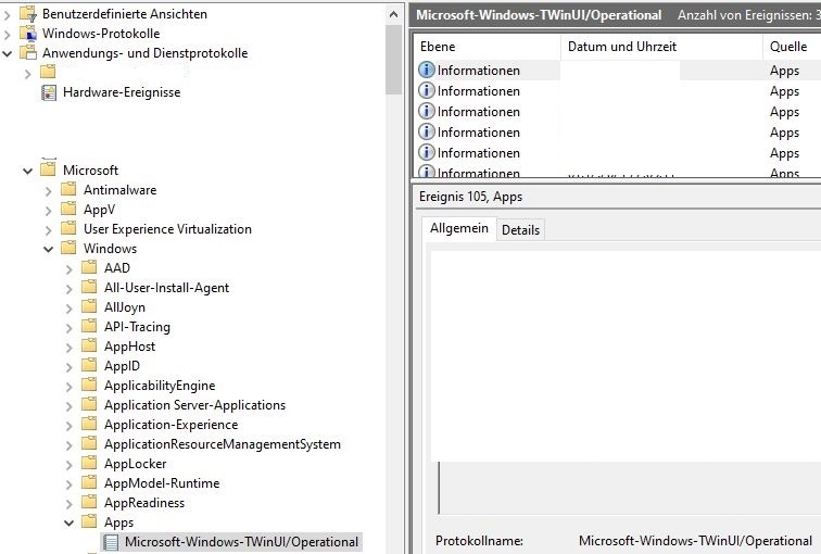

Parallel dazu ins Ereignisslog gehen siehe Screenshot und bei dem Punkt mal nach Fehler nur Filtern:

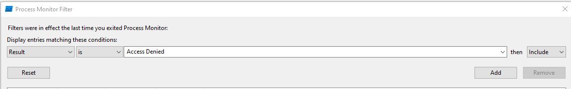

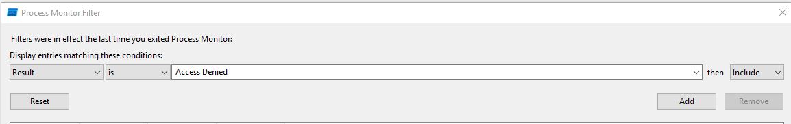

Desweiteren könntest Procmon gibts hier auch zum download und nachfolgend verlinkt mal mitlaufen lassen:
Process Monitor
und den mal ne weile laufen lassen und mal nen Filter setzen:
ProcMon_Filter_Access_Denied.jpgResult wählen, dann im Feld Access Denied eingeben letzen Punkt auf include stehen lassen und dann mittels Add die Regel hinzufügen und nochmal auf Ok fürs Übernehmen
Falls da was mit nem Access Denied auftaucht dann, kann man schauen ob das durch raus gelogene Berechtigungen auf nen Registrypfad oder so passiert ist.

Auch die Ereignisanzeige unter "Microsoft-Windows-TWinUI/Operational" bietet nichts handfestes.
Calculator, Whiteboard, MicrosoftSolitaireCollection, Twitter (außer Calculator und Whiteboard nie genutzt) zeigen sporadisch Aktivierungsfehler. Jedoch auch schon in 2020 und 2021.
Der ganz vergessene ProcessMonitor zeigt mit oben genanntem Filter lediglich Fehler im Bezug auf OneDrive. Das ist jedoch eigentlich deaktiviert und ungenutzt.
Im Klartext: auch hier wieder nix.

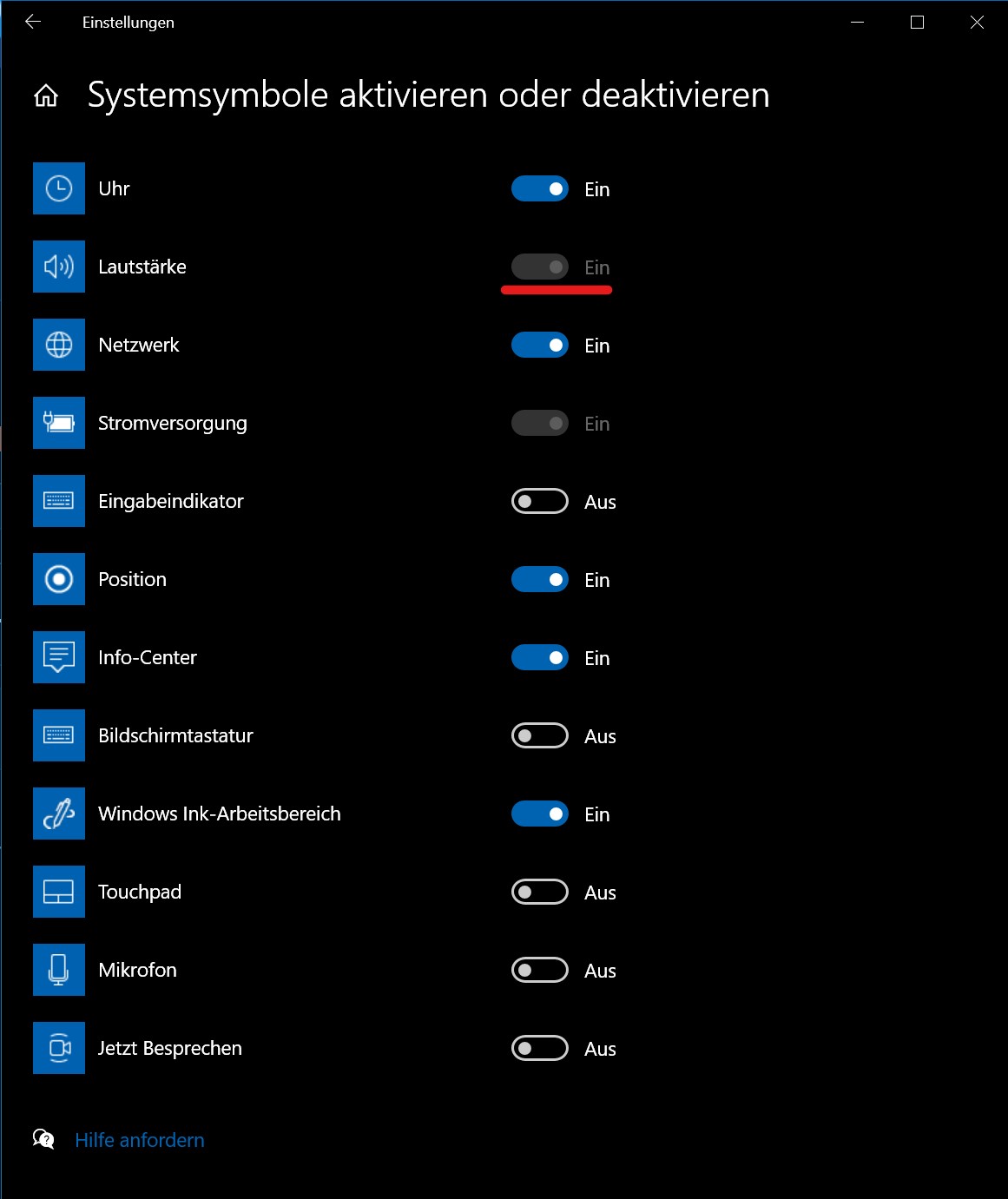

Dazu nochmal der Hinweis zum Screenshot im Eingangsposting.
Es ist nicht so, dass nur das Icon fehlt. Das Systemsymbol ist in den Einstellungen ausgegraut bzw. lässt sich nicht betätigen.
Weiterhin wird auch das OSD eingeblendet, lässt sich jedoch nicht durch Tastatureingaben beeinflussen. Wohl jedoch aber durch Maus-Bedienung.
Die Spur zum IconCache dürfte demnach recht kalt werden, oder sehe ich das falsch?
Ein laut defektem Cache nichtexistierendes Icon kann nicht eingeblendet werden und die Option wird ausgegraut?

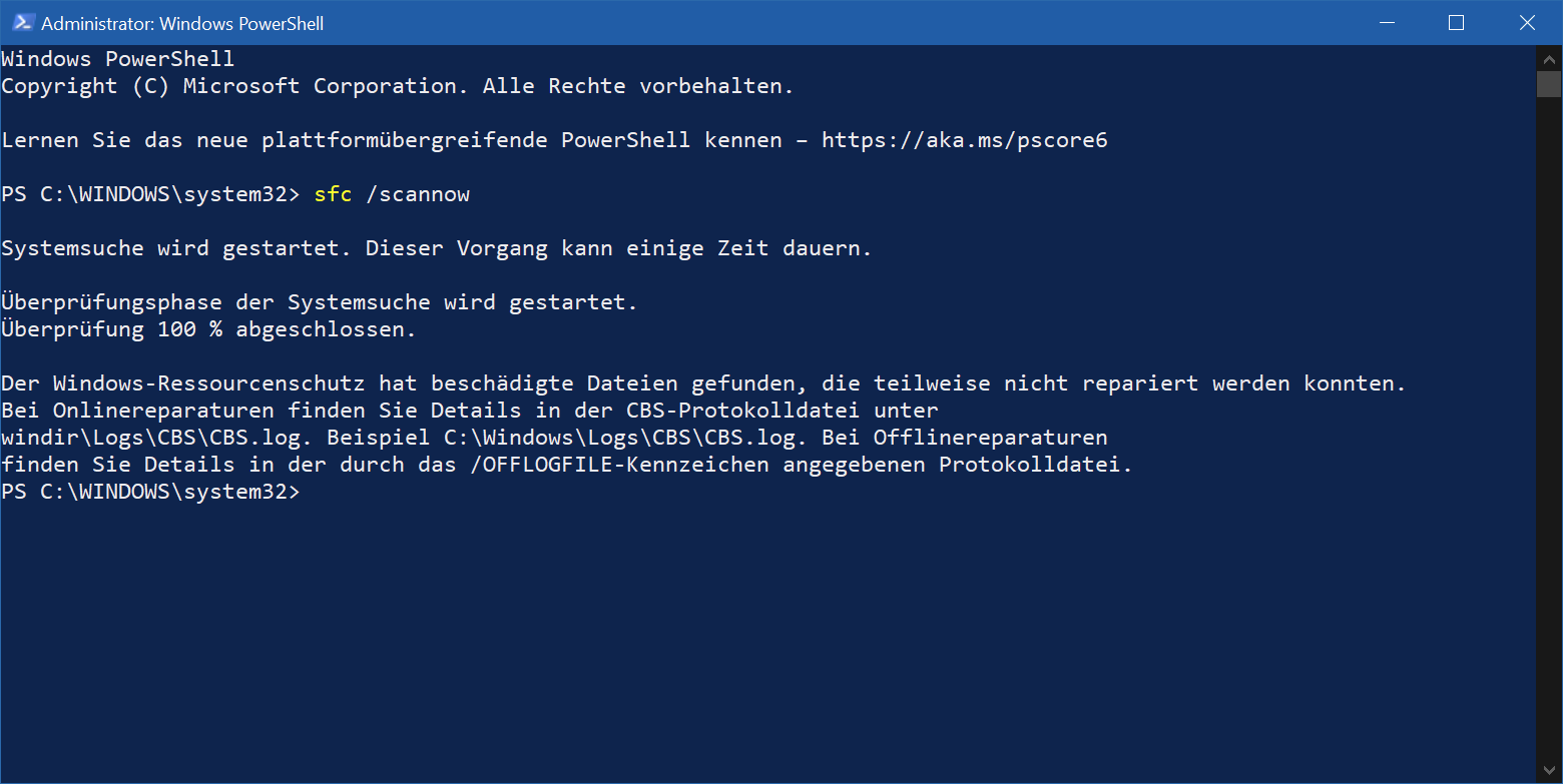

Hm, vielleicht wieder ein Fall für
Code:
sfc /scannow
Und danach eventuell die bekannten DISM-Befehle
https://www.windowscentral.com/how-use-dism-command-line-utility-repair-windows-10-image
Sollte sfc etwas nicht reparieren können, nach dism nochmals ausführen.
Wenn alles nicht hilft, Inplace Upgrade durchführen (Dateien behalten!).
Und wie immer der Tipp: Vor so einer Aktion ein image der Systemplatte ziehen.
Erspart Ärger und einen weiteren Thread zur Datenrettung ;)
Code:
sfc /scannow
Das war am Ende der einzige Weg, das Problem zu beheben.
• Image vom Bootdrive
• sfc /scannow
• dism /Online /Cleanup-Image /ScanHealth
dism /Online /Cleanup-Image /CheckHealth
dism /Online /Cleanup-Image /RestoreHealth
• Reboot
• sfc /scannow
• Reboot
Und tadaa - alles wieder i.O.
Leider ließ sich so nicht die Ursache der Schieflage ergründen. Aber das ist ja leider oft so.
Wie sieht es denn in "Symbole für die Anzeige auf der Taskleiste auswählen" aus?
Dein Screen oben zeigt nur "Systemsymbole aktivieren ...".
Wäre interessant zu sehen, was sfc da glaubt repariert zu haben. Im admin CMD:
Code:
(findstr /i /c:"[SR]" "%windir%\Logs\CBS\CBS.log" | findstr /i /v /c:"verify" > "%userprofile%\desktop\sfc.txt") >nul 2>&1
Das schreibt gefundene und 'behobene' Fehler aus dem CBS.log in eine sfc.txt auf dem Desktop.
Gibt da einen Glitch durch die Updatebereinigung mit 'Geisterfehlern'. Sieht im Log dann so aus:
Code:
2022-04-17 23:16:39, Info                  CSI    0000020e [SR] Repairing 0 components
2022-04-17 23:16:39, Info                  CSI    00000210 [SR] Repair complete
