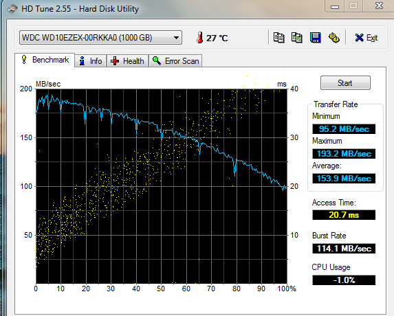

im Anhang ist mal ein Screenshot von HD Tune.
Zugriffszeit sieht im grunde normal aus. Wie gesagt sehr hoch bei dieser HDD. Eventuell zu gunsten der Lautstärke, sollte man denken. AAM ändern lässt sich ja denk ich da auch nicht.

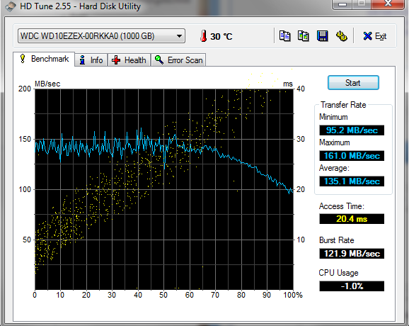

Speed ist irgendwie begrenzt. Ist die frage ob das jetzt nur an HD Tune liegt, da könntest dann bei den Einstellungen mal ne größere Blocksize wählen.
Oder ob das zb am SATA Port liegt. Eventuell einen anderen benutzen, also zumindest nativen und nicht etwa einen der beiden GSATA Ports.
die Zugriffszeiten sind eher zu vernachlässigen bei meiner Anwendung. Soll eine reine Daten und Filmplatte werden.
Hab nochmal mit HD-Tune und 8 MB Blockgröße ein Screenshot angehängt.
Die Platte ist auf einem nativen Port eingesteckt!
Komisch ist, dass das Zugriffsgeräusch bei dem Error-Scan erst gegen Ende des Tests richtig laut wird.
Auch beim Benchmark kann man eine Zunahme der Lautstärke vernehmen, wenn sich der Test gegen 100 % nähert.
