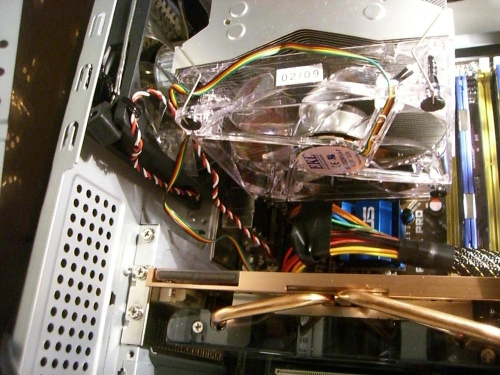

am WE habe ich meinen Rechner nach langem warten Zusammenschrauben können. Doch dann das böse erwachen, mein CPU Kühler macht einen ungeheuren Lärm. Beim Spielen fällt es nicht auf aber beim surfen doch deutlich.
Der verbaute Kühler ist EKL Groß Clockner auf einem Asus P5QL Pro mit einem Intel E8400.
Im Gehäuse verwende ich Enermax Gehäuselüfter.
Die Temperaturen liegen von Idle 35° bis unter Last (Prime) 45°. Solides Ergebnis eigentlich ...
Dennoch ist der PC ziemlich laut.
Es scheint mir als wenn die Lüftersteuerung nicht in der Lage wäre etwas auszurichten. Sie regelt also beider Lüfter (CPU und Gehäuse) nicht runter.

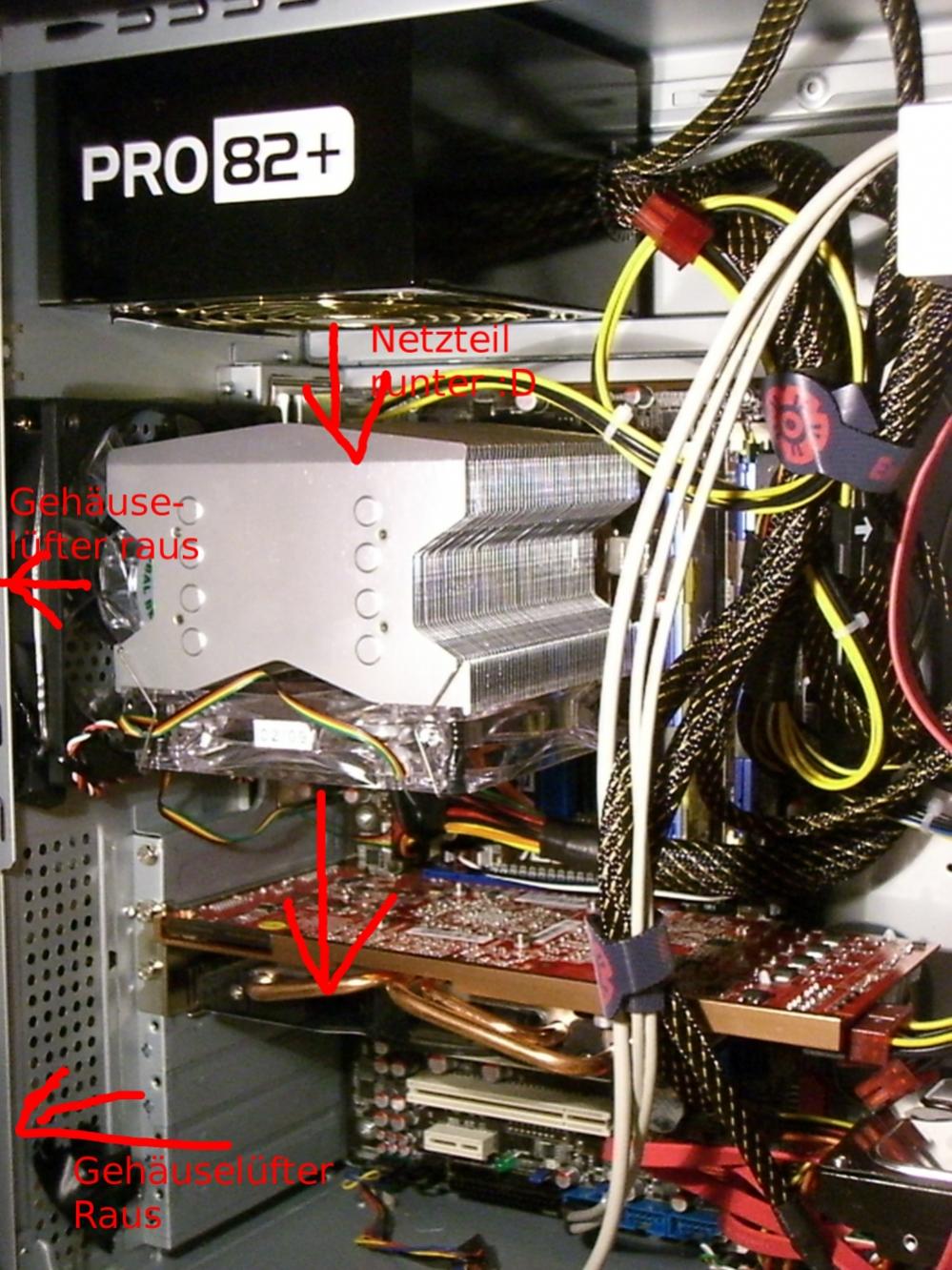

Aufbau der Kühlung siehe Bild.
Eine Montage des CPU Kühlers zum Gehäusekühler hin ist nicht möglich, da nicht genug Platz ist.
Auch die Richtung des Luftstroms zu ändern geht nicht, da er dann in Richtung Netzteil geht.
Ich habe bereits versucht durch SpeedFan auf die Lüfter zuzugreifen, aber ohne Erfolg. Dem Programm ist es nicht möglich etwas zu bewirken.
Ich weiß mir nicht zu helfen :freak: .
Nur mal so hypothetisch, ist es möglich einen bereits verbauten Lüfter im Sinne des 14 Tage Rückgaberechtes zurückzugeben? Dazu sei gesagt, dass es ja auch am Mainboard oder der Person vor dem Rechner liegen könnte ;)
Vielen Dank schon mal im Voraus!

Also die Lüfteranordnung so wie sie bei dir momentan ist halte ich eher für suboptimal....Jetzt bläst du ja die warme Luft aus dem Netzteil auf den CPU Kühler un der CPU Lüfter saugt sich diese durch den Kühler und bläst die noch wärmere Luft auf die Grafikkarte.
Du erreichst im Moment wahrscheinlich nur einen Kühleffekt weil dein CPU Lüfter mit voller Drehzahl läuft.
Wieso bläst eigentlich dein Netzteil in den Rechner? Hast du das umgebaut, normalerweise ist das doch andersrum....
Ich würde die Lüfteranordnung auf jeden Fall ändern auch wenn das heißt das du einen anderen Kühler verbauen musst.
Soweit ich das sehen kann ist der CPU Lüfter ein PWM Lüfter? Soweit ich weiß können Asusboards nämlich 3 Pinlüfter nicht regeln.
Wenn es ein PWM Lüfter ist und er auch auf dem CPU Fananschluss steckt musst du mal im Bios schauen ob die Lüftersteuerung für den CPU Fan auch eingeschaltet ist. Dann sollte es eigentlich funktionieren.
@Black Ice verstehe ich das richtig der CPU-Kühler kann nicht gedreht werden so das der Lüfter die warme Luft durch den hinteren Gehäuselüfter nach draussen blässt??
EDIT: @Doriwan der Lüfter hat einen 4 Pin Anschluss bzw einen Adapter auf 3 Pin.
@ KingPiranhas: Ja der kann nicht gedreht werden, da die Stromstecker des Mainboards sonst nicht eingesteckt werden kann.
Der Lüfter hat einen 4 Pin Anschluss
@ Doriwan: Ja die Lüfteranordnung kann aufgrund der Position des Kühlers nicht geändert werden. Leider!
Das Netzteil habe ich nicht verändert.

zunächst einmal, wie schon richtig gesagt wurde: Bei NT in Standard-Bauweise wie diesem Enermax ist der Lüfter stets einsaugend montiert, sonst würde die NT-Kühlung nicht funktionieren (außerdem beruhte das Ur-ATX-Konzept auf dem Beitrag des NT zur Gehäuseentlüftung): Wenn Du Dein NT nicht "gemoddet" hast :freak:, saugt auch bei Dir der NT-Lüfter garantiert die Luft von unten nach oben ein :D!
Demzufolge solltest Du auch den Lüfter am CPU-Kühler so montieren, dass er die Luft von unten (Richtung GraKa) ansaugt und nach oben durch den kühlkörper Richtung NT zieht. Der Lüfter sitzt richtig, wenn die Seite, wo die Kabel von der Nabe nach außen verlaufen, am Kühler (also oben) liegt.
Das ist dann erst einmal eine brauchbare Konfiguration (und bei AMD-Systemen auch häufig die einzig Mögliche, da der AMD-Sockel im Gegensatz zum Intel nicht symmetrisch ist. Bei Deinem system sollte allerdings auch ein um 90° gedrehter Einbau (mit dem Lüfter rechts vom Kühler, Richtung Gehäuse-Vorderseite) möglich sein, wenn es nicht Kompatibilitätsprobleme mit anderen Bauteilen gibt. Wird aber in der Kühlwirkung bestenfalls ein paar Grad ausmachen.)
Sodann musst Du im BIOS unbedingt die CPU-Lüftersteuerung aktivieren: Du findest die entsprechende Option im Menü Hardware-Monitor, dort solte es eine Funktion "Q-Fan" oder so ähnlich geben, diee auf "enabled" stellen!
Viel Glück :daumen:!
LG N.
edit: ah, ich sehe gerade, der Groß-Glockner hat einen 3poligen Lüfter (oder ist es die Blue- Edition? Die hat einen 4poligen!) Okay, dann ist alles klaro, die LüSteu bringt nix, weil Dein Board kann keine 3poligen Lüfter regeln, leider :( Da hilft nur der Austausch gegen einen 4poligen PWM-Lüfter!

Da würde ich mir keine Gedanken machen :p, Das NT saugt oder oder so die erwärmte Luft aus dem PC-Innern an, es ist konzeptionell darauf ausgelegt. Man könnte sogar umgekehrt argumentieren, dass der NT-Lüfter durch die direkt "zugefächerte" Luft eher entlastet wird :D Wie dem auch sei, das dürfte insgesamt ein "Streit um des Kaisers Bart sein", nenennswerte thermische Effekte sehe ich da nicht!
Wenn es ein 4poliger Lüfter ist, sollte die LüSteu des Boards funzen, - aber natürlich nur, wenn Du sie im BIOS aktivierst ;)!

Also wenn ich den Kühler drehe und auch den Venti darauf dann sollte es klappen, gell.

Fällt bei ihm aber flach er hat ein Intel System. ;) Wenn's so klappt gelangt die warme Luft auf dem kürzesten Weg nach draussen.
