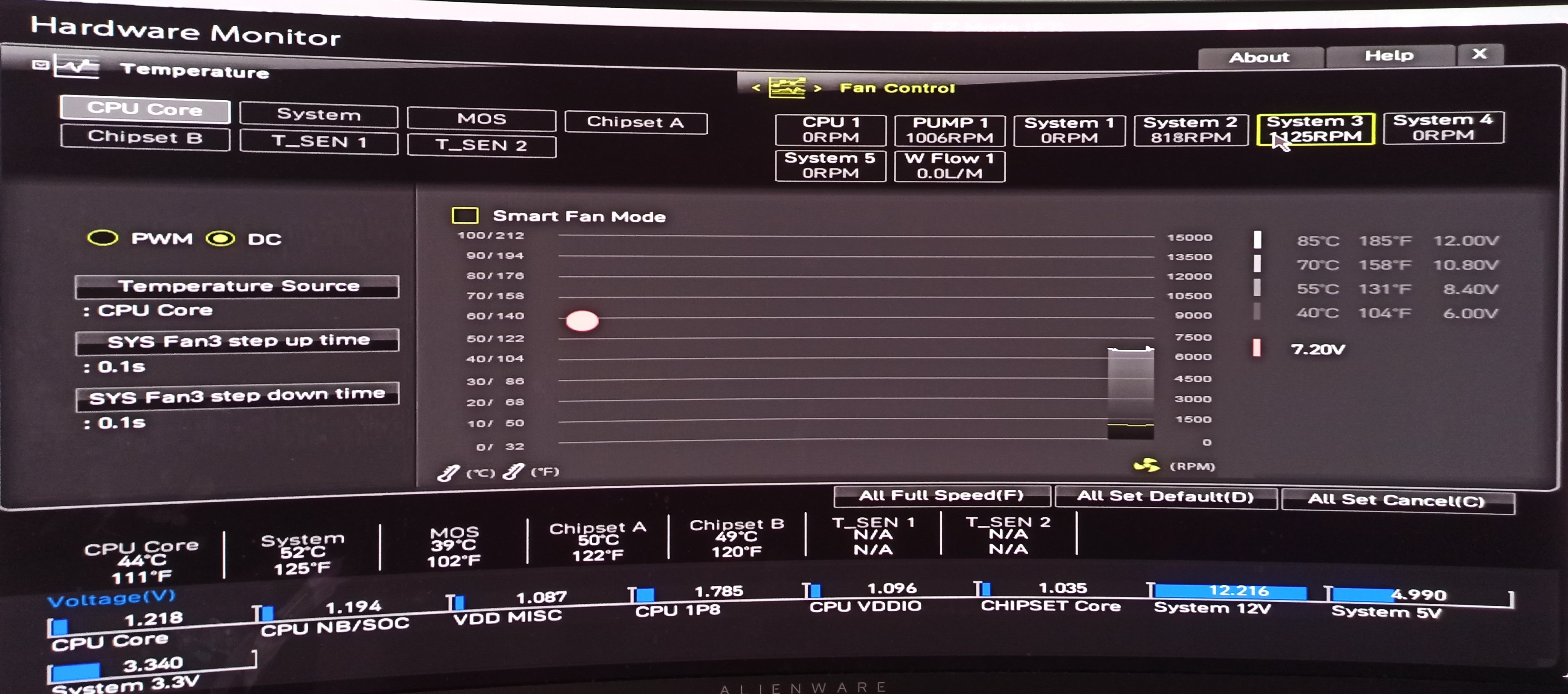

Über das MSI Center habe ich bereits rausgefunden, dass die Arctic P14 PWM PST CO Lüfter an System3 angeschlossen sind.
Die zwei Gehäuselüfter, welche ich als Hauptursache des Lärmpegels ausschließen kann, sind an Pump 1 und System 2 angeschlossen.
Im BIOS habe ich dann erste einmal Smart Fan Mode aktiviert und danach die Kurven angepasst und als dies nicht half auf PWM geändert. Aber auch dies blieb ohne Erfolg.
Was kann ich noch unternehmen.

welche lüfter, pumpe sind wo angeschlossen?
wenn pwm-lüfter (4-pin) an pwm-headern stecken dann diese auch im bios auf pwm oder auto stellen.
unter windows mal mit fancontrol spielen
https://www.computerbase.de/downloads/systemtools/fan-control/
beim anpassen der regelpunkte unter last das ganze mit furmark+cpuburner aufwärmen.
wenn alle lüfter angesteuert werden können, kannst du damit schnell ausprobieren was sinnvolle und für dich akzeptable kurven sind und diese punkte dann beim nächsten neustart auch manuell im bios eintragen.
pumpen sollten nicht zu niedrig gesetzt werden sonst können die anfangen zu schleifen.

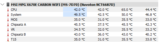

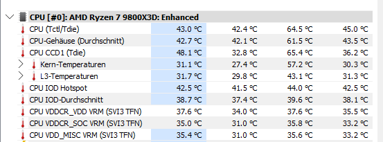

Habe ein wenig rumgetestet.
Raumtemperatur liegt bei 25°C
CPU laut hwInfo:
System:

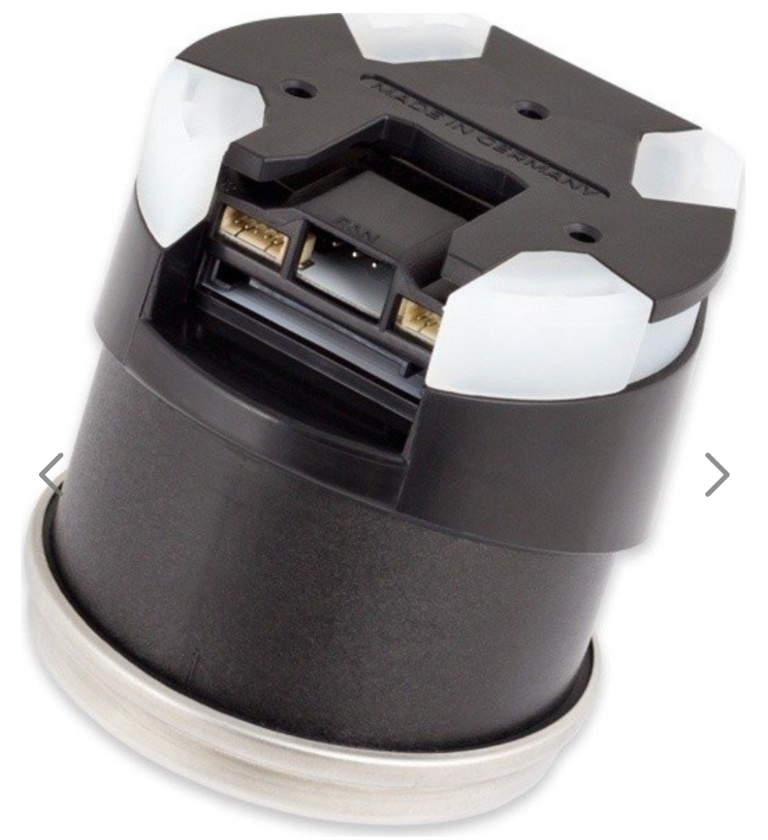

Laut Anleitung habe ich zwei USB Anschlüsse (keine Ahnung wofür die Pumpe zwei hat, es lag nur ein Kabel bei) und in der Mitte davon den Anschluss für die Lüfter. Da komme ich aber aktuell nicht ohne größeren Aufwand ran, weshalb das ganze noch ne Woche warten muss. Aber noch mal dumm gefragt, ich schließe das Kabel aus dem Splitter welchen ich aktuell am MoBo angeschlossen habe, stattdessen an die Pumpe an?
Und wenn ich die Einstellungen über die Wärme in der Software der d5 next vorgenommen habe, brauche ich dann die Software weiterhin oder kann ich dann auch unter Linux mit diesen Einstellungen am PC arbeiten?
