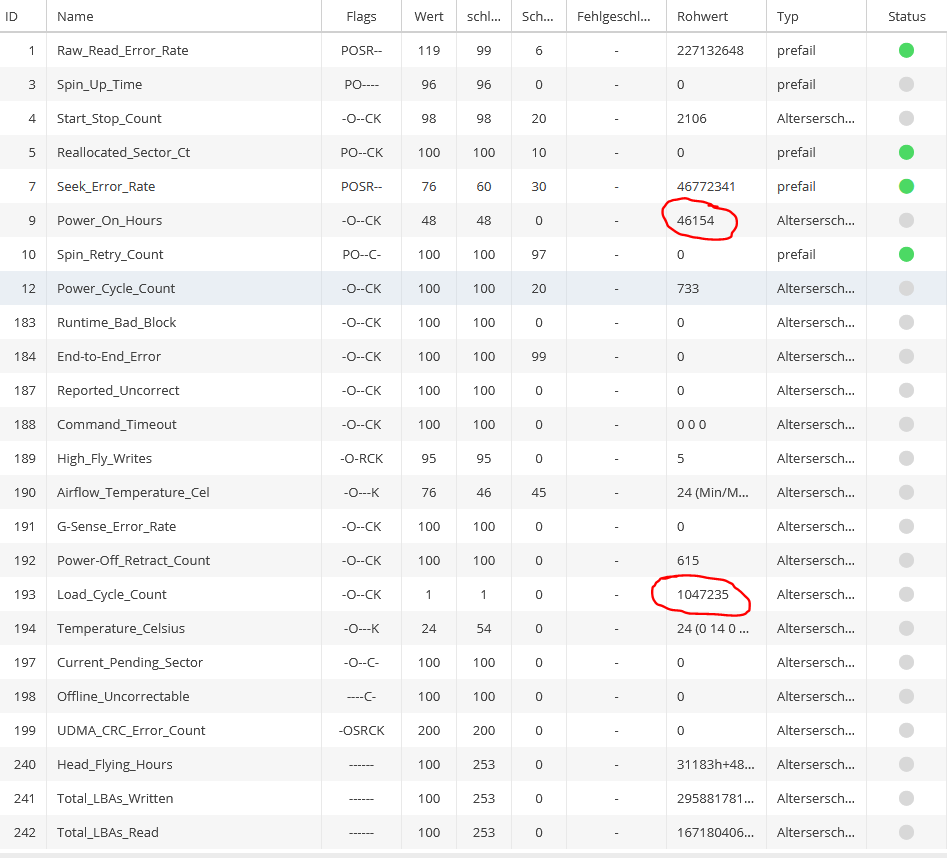

Ich persönlich nutze SnapRaid, mit momentan 5 Datenplatten und einer Paritätsplatte im Server. SnapRaid ist kein Raid, bietet aber viele Vorteile gegenüber einem echten Raid.
Hier eine ST2000DM001 (mit einer load cycle count von über 1 Million :freak:)

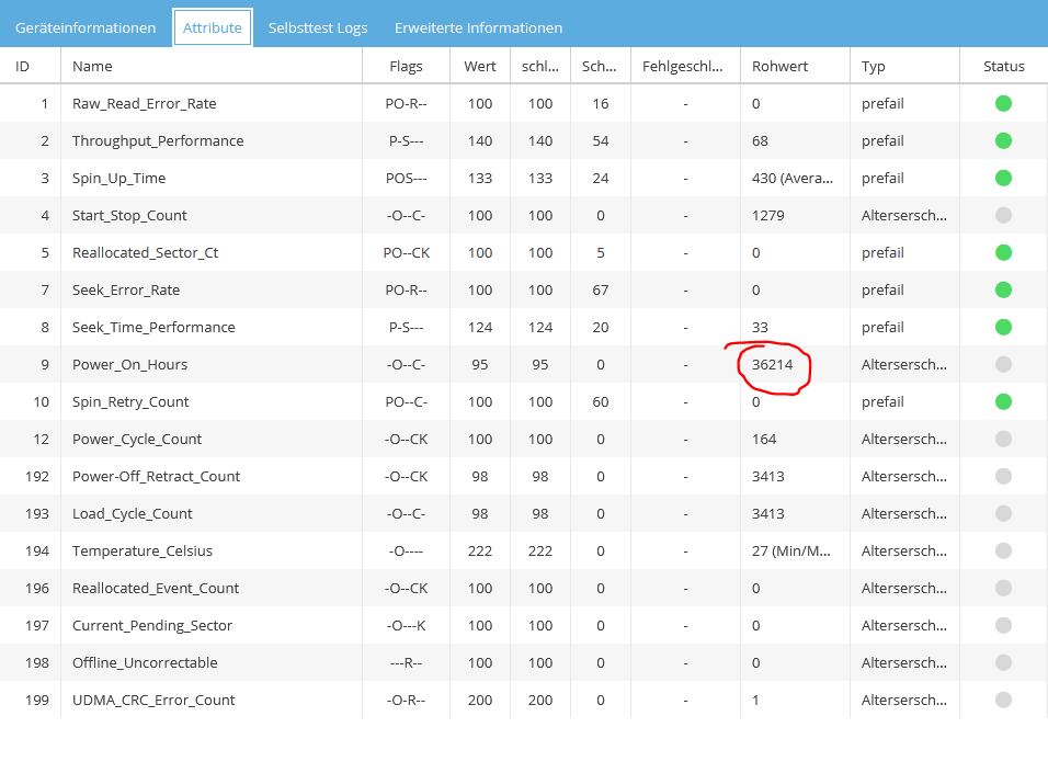

Und eine TOSHIBA HDWD130
Ich nutze ausschließlich normale(günstige) Desktop Platten und hatte in den letzten 5 Jahren nur einen einzigen Ausfall, den ich aber frühzeitig dank SmartAlarm bemerkt habe und diese stressfrei und ohne Datenverlust ersetzen konnte.
