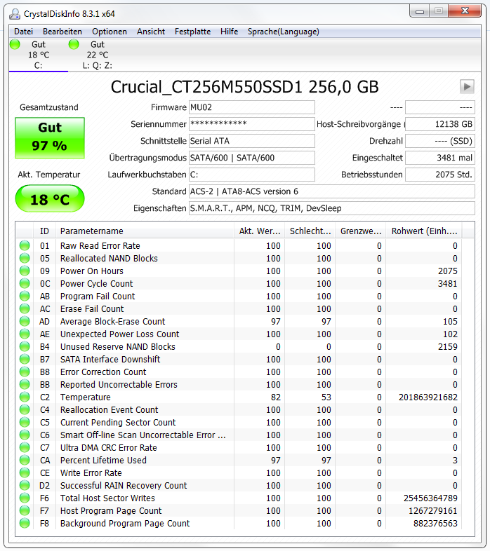

Crucial M550. :love: 5 Jahre im täglichen Gebrauch. 3 Prozent.
Alles gesagt :daumen:

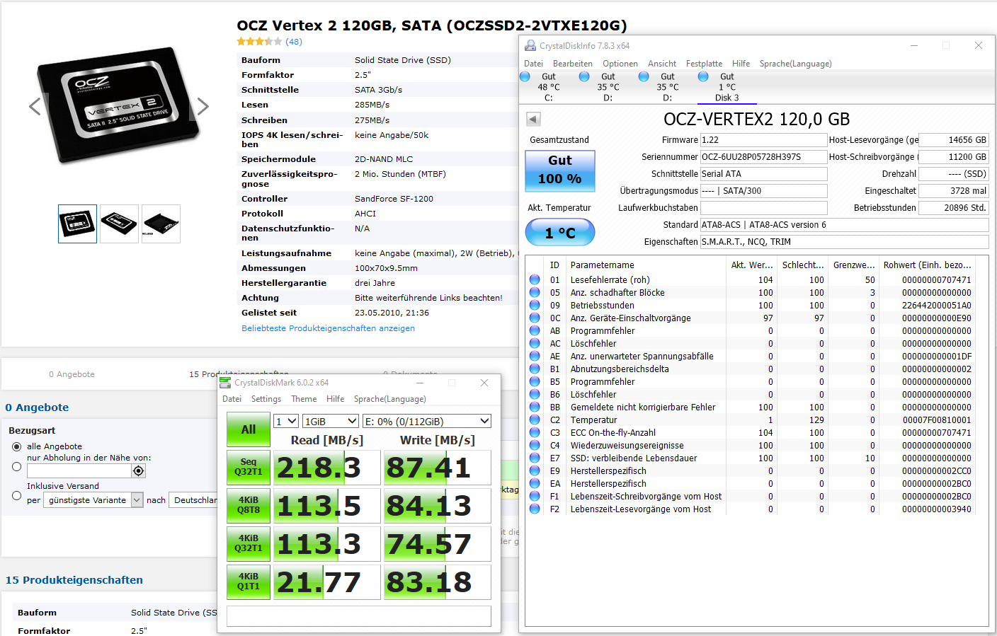

Ich habe auch noch 'ne OCZ Vertex 2 120GB.
Meine funktioniert noch - die, die ich bei meinem Vater im PC eingebaut hatte war kurz nach Garantieende ausgefallen.
Bei mir als eine Ausfallquote von 50% und auf die 120er wird nie mehr irgendwas wichtiges drauf kommen.
Beachte das die Vertex2 wie alle SSD mit dem Sandforce der ersten Generation ein Problem an den SATA 6Gb/s Ports der Intel Chipsätze ab Haswell haben. Die SF-1xxx sind elektronisch nicht mit der SATA Spezifikation kompatibel und daher gibt es auch keinen Bugfix dafür.
Meine sogenannte Schrott-OCZ Vertex 2 120GB ist jetzt, nach gut 10 Jahren abgekackt, sprich ein paar Lesefehler treten nun im neuen Ryzen-System auf. Nunja sie hat ihren Zenith überschritten und ist eh zu klein und damit Verschwendung an Steckplatz und Kabeln. K.A. Werde sie noch mal testweise im ext. USB-Gehäuse testen. Doch so gesehen hat sie sich für mich längst amortisiert. Die waren damals noch schweineteuer.
Oder der Sandforce SF-1200 bekommt auch mit den SATA Host Controllern von AMDs AM4 Plattform Probleme, es ging dabei um Energiesparoptionen und mit denen waren die SF der ersten Generation immer auf Kriegsfuß. Tests sie mal in einem alten Rechner, wenn sie ohne Probleme läuft, dann hat sie mit den Host Controllern von AM4 auch Probleme, so wie es bei den SATA 6Gb/s seit dem S.1150 der Fall ist.
Reaktionen: Relict
@Holt
Das kann gut sein! Im alten Rechner testen wird leider schwierig, weil ich den ausgeschlachtet habe. Sprich alle Platten sind schon raus. Evt. klappt das auch im ext. USB 3.0-Gehäuse? Ansonsten werde ich sie mal mit auf Arbeit nehmen. Ehe man sie wegwirft, 120 Gig haben oder nicht.
Auf jedenfall lief sie im alten System noch einwandfrei. Ich denke mir nämlich auch, dass da irgendwas nicht kompatibel sein muss, weil das ganze mir zu plötzlich kam, gleich nach dem Einbau. Partition löschen, neu formatieren, alles schon probiert und brachte keine Besserung. Ab einer bestimmten Stelle hängt die beim Datei öffnen/ Video abspielen und bremst dann auch das Sys aus. Habe sie daher erst mal abgeklemmt.
@Holt
Du hast vollkommen richtig gelegen. Meine uralte OCZ V2 120 läuft im exteren USB3-Gehäuse wieder einwandfrei. Also liegt es tatsächlich an der Inkompatibilität der neueren MB-Controller mit dem ollen Sandforce, auch bei AMD-Systemen. Der Holzmichel hat damit 35271 Std. Laufzeit, 17TB Schreibrate erreicht. :daumen:
Danke für die Rückmeldung, bisher wusste ich nämlich nicht ob die Sandforce der ersten Generation wirklich mit der AM4 Plattform die gleichen Probleme wie an den SATA Port (zumindest den 6Gb/s Ports) der Intel Chipsätze sein Haswell haben. Die Kombination ist offenbar so selten, vermutlich haben nicht so viele SSDs mit den Controllern der ersten SF-Generation überlebt, da nicht nur die von OCZ recht ausfallfreudig sind, dass dies nach über 2 Jahren der erste Fall ist der dies konkret belegt.
Ich könnte es bei meinem System testem, ich habe eine OCZ V2 120GB vor mir lose rumfliegen als Briefbeschwerer...
Die ist noch funktionsfähig, ich habe einfach keine Verwendung für eine 120GB SSD außer um gelegentlich mal was zu testen wofür ich keine andere SSD überschreiben will.
Die letzten paar Jahre wurde die eigentlich nur mit USB-zu-SATA Adaptern diverser Art eingesetzt, deshalb sind mir bisher Probleme mit Chipsätzen entgangen.
Nachtrag: ich kann keine Probleme mit der SSD in meinem System nachvollziehen.
System ist aus der Signatur: Ryzen 5 3600 auf Gigabyte X470 Aorus Ultra Gaming
2019-11-18 00_01_41-OCZ Vertex 2 120GB, SATA (OCZSSD2-2VTXE120G) _ Preisvergleich Geizhals Deu...png
keine tollen Werte, aber im Bereich meiner Erwartungen. Darf ich die 21000 Betriebsstunden highlighten?^^
