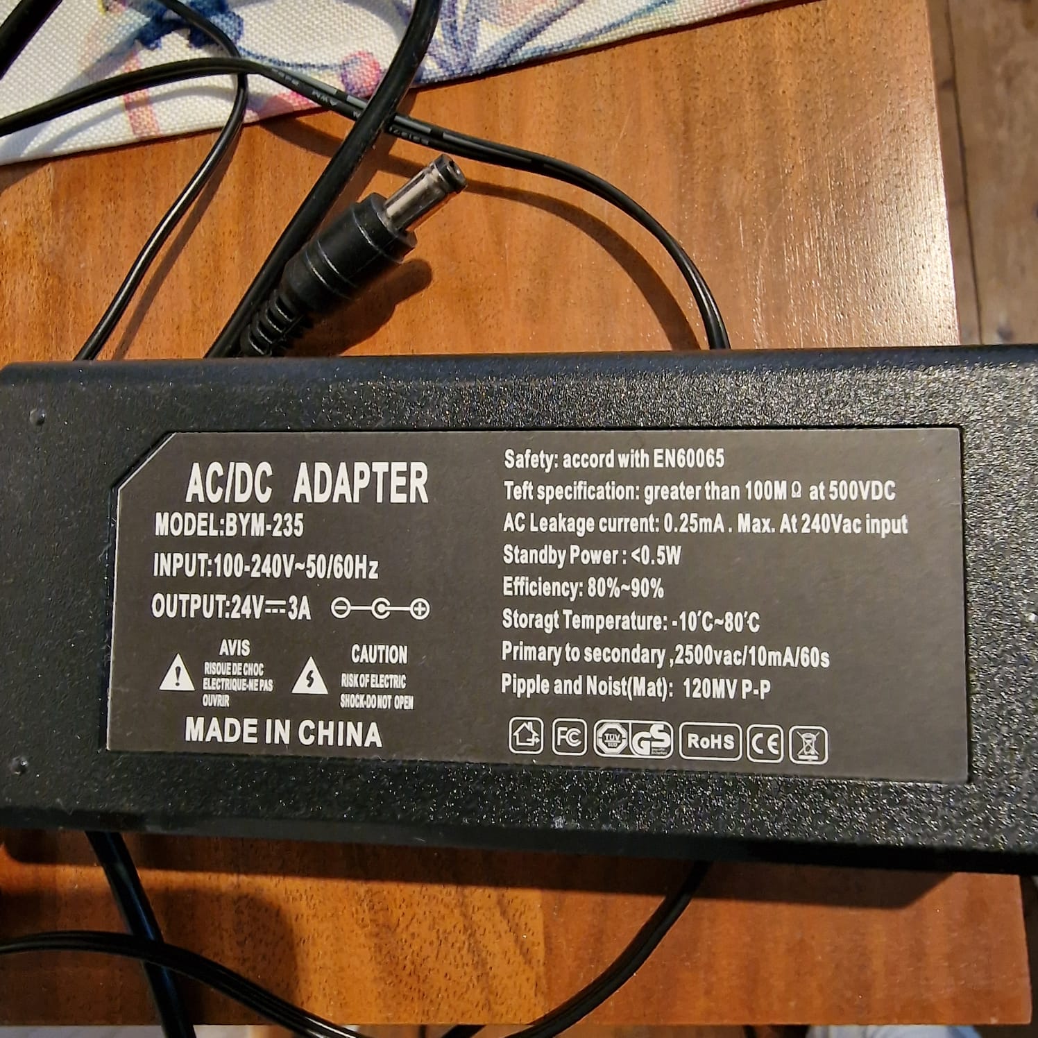

Evtl mal die Daten nennen oder ein Foto vom Typenschild einfügen.

Hier mal ein Bild von Netzteil
"Pipple and Noist" :lol:
Meine Guete, bei den ganzen Tippfehlern auf dem Typenschild kann das nur Schrott sein.
Bei Amazon gibt es kein Tischnetzteil dem ich trauen wuerde. Keins mit echten Bildern, keins von bekannten Herstellern.
Da wuerde ich tendenziell eher zu sowas greifen:
