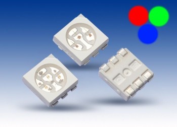

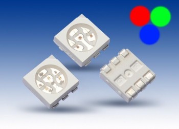

Das weiß bei den billigen strips ist immer einer mischung aus r(ot), g(rün), b(lau).
Meistens sind das 5050 (das ist der formaktor/die baugröße, man trifft auch häufiger auf 3535) SMD LEDs mit drei farben in einem LED package:
Dadurch entsteht das weiß nur durch mischung.
da die farbleds minimal versetzt auf der platine sind, wirst du bei schattenwurf immer die drei farbränder haben.
auch eine "neumischung" der farbkanäle um z.b. ein wärmeres weiß zu bekommen wird nichts bringen, da kommt einfach kein gutes weiß und licht bei raus, hab ich selbst schon probiert, komplett simpel via mehr/weniger strom aber auch sogar mikrokontroller gesteuert mit glatt gerechneten farbwerten (grün nehmen menschen stärker war als rot, d.h. beim farbe mischen muss man grün zurücknehmen und rot hochdrehen, wenn die leds nicht schon abgestimmt sind).

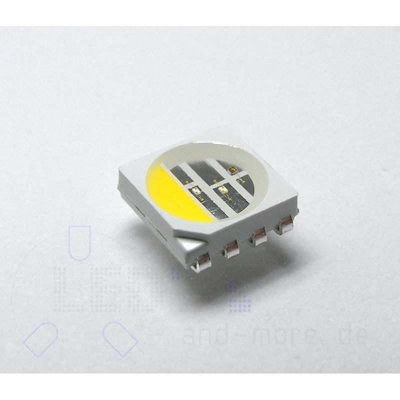

es gibt noch LEDs in dennen ein reiner weißchip dabei ist:
Der kann dann halt r,g,b, weiß als mischung von rgb und echtes weiß.
das weiß hat dann aber eine feste temperatur (kaltweiß, neutralweiß, warmweiß, halt eine fest temperatur)
