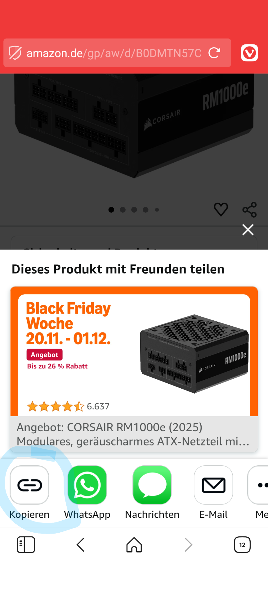

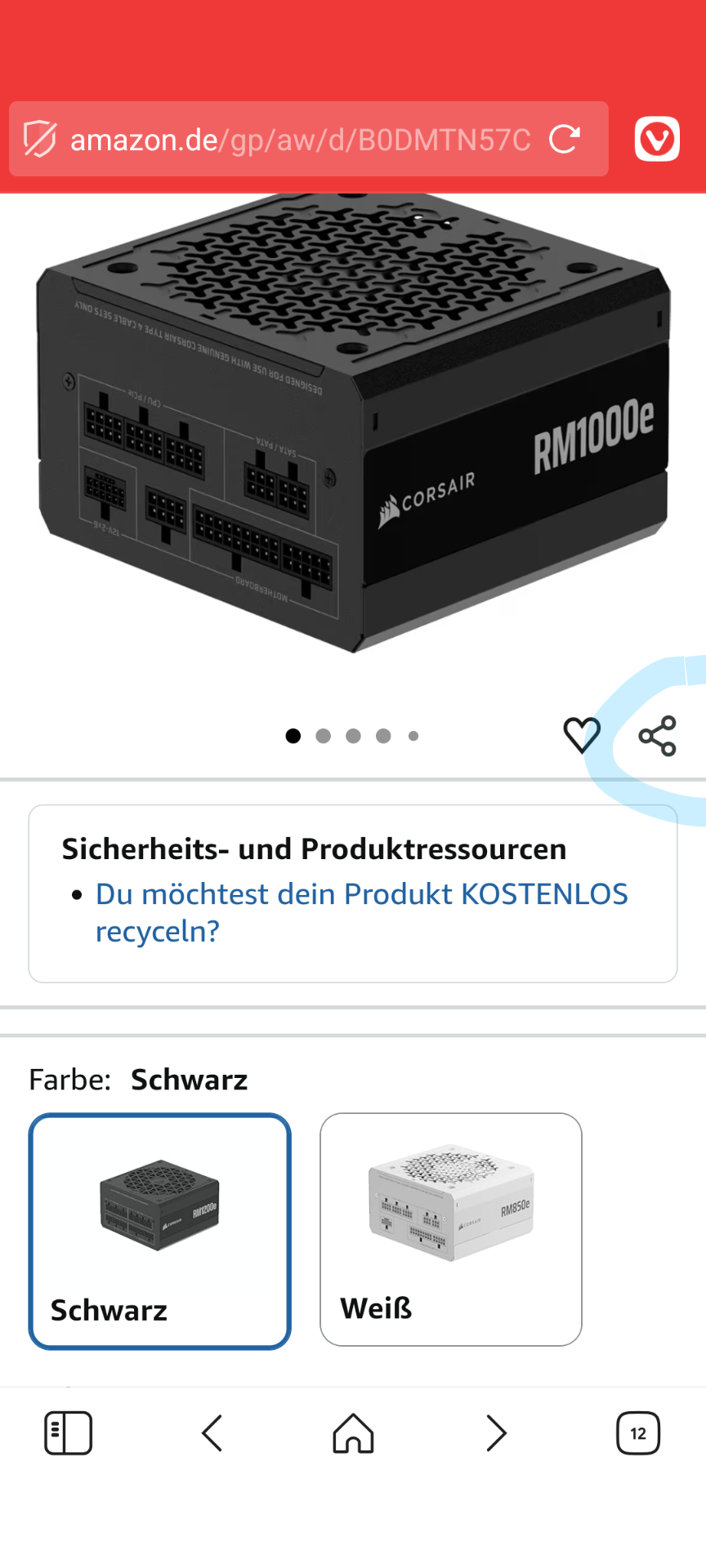

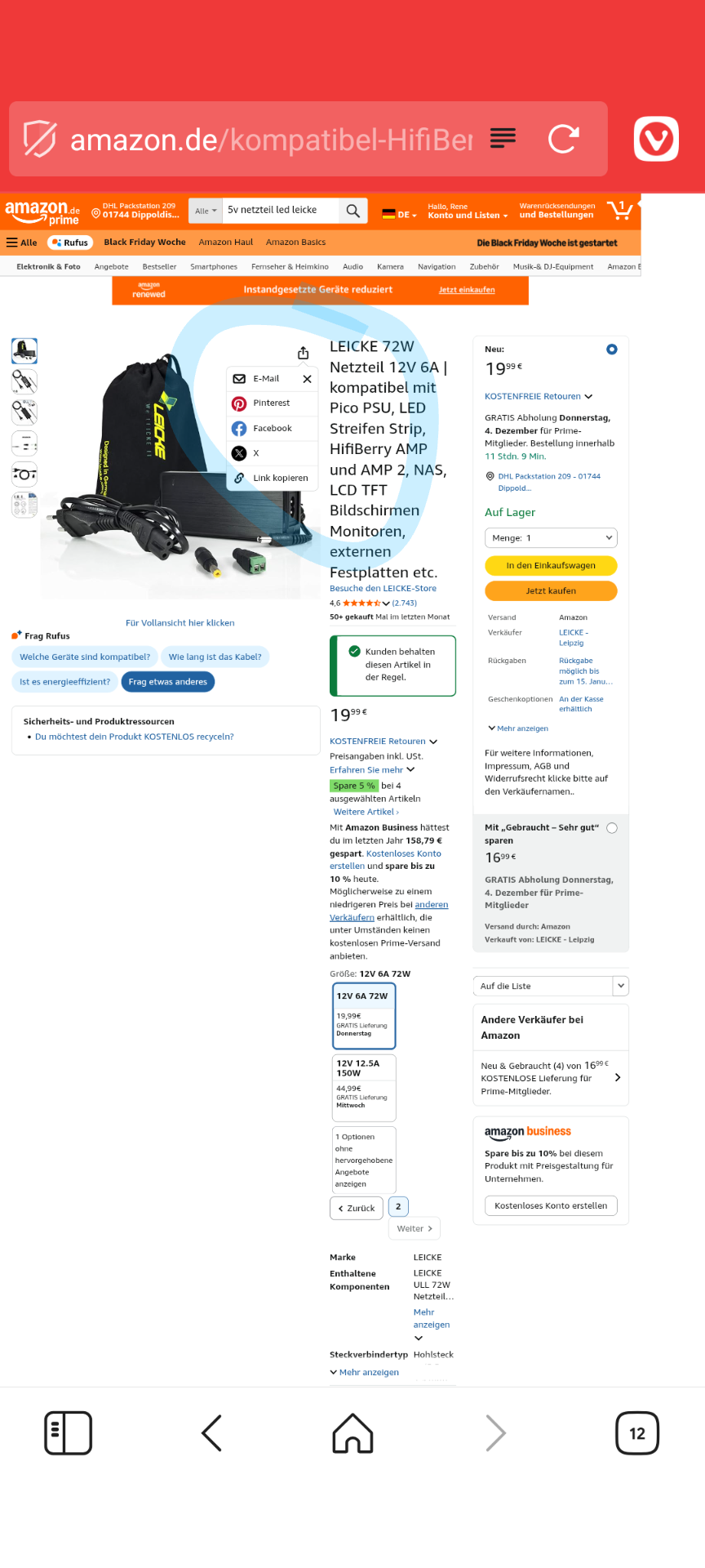

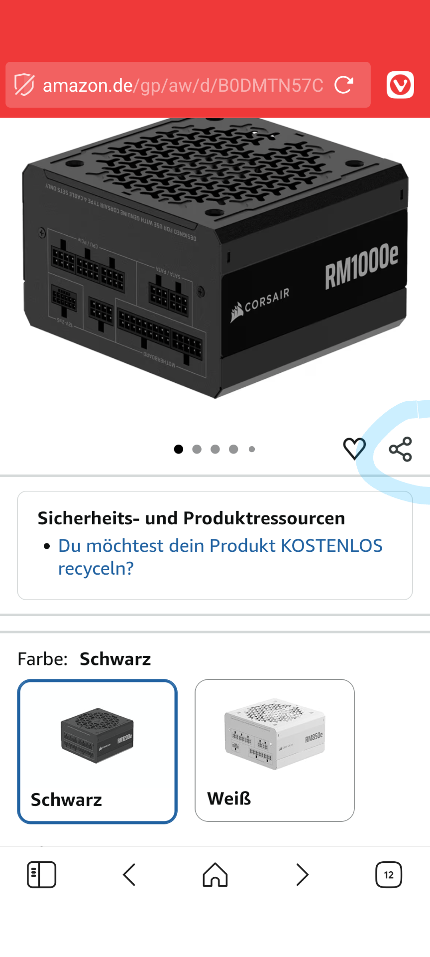

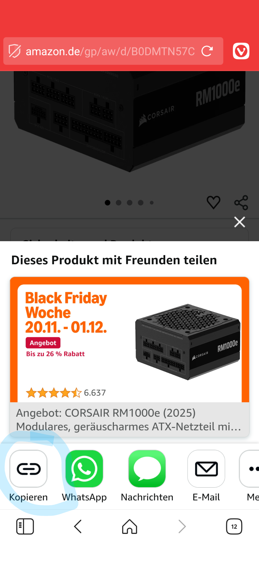

@xammu: Wo finde ich diese Amazon kurz URLs, die du hier angibst? Ist das ein Link auf der jeweiligen Produktseite? Oder über einen Drittanbieter?
@halwe die kommen direkt von Amazon.
Mobile Webseite > Teilen > dann Kopieren
Aufm Desktop versteckt sich das rechten oberen Ecke im Artikelbild.
