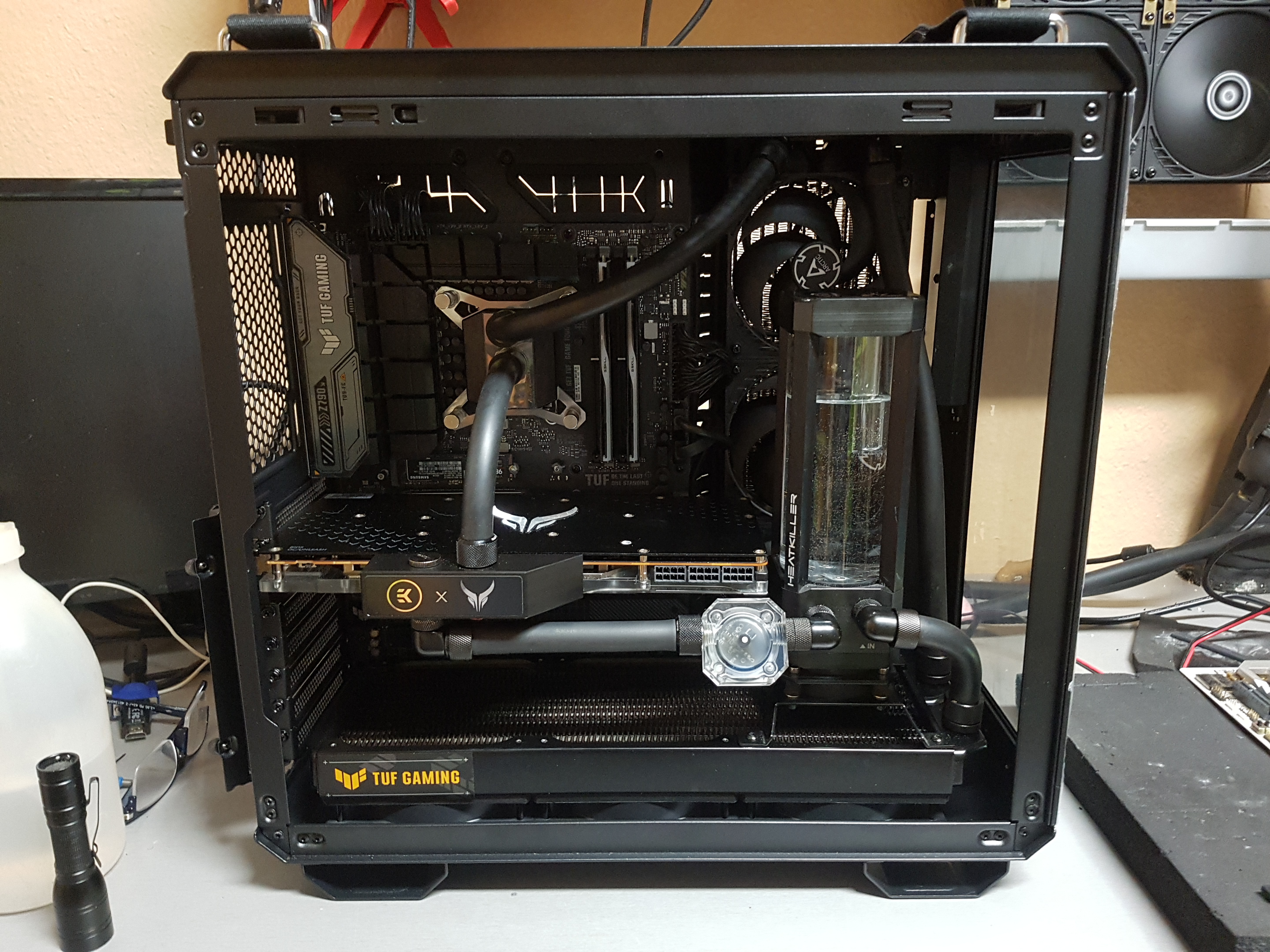

Ich müßte hier noch einen Rechner im Hello Kitty Style in Rosa rumstehen haben den ich meiner Tochter zum 5 Geburstag gebaut vor 20 Jahren.
Da habe ich schon Mikro Klett in Rechner verwendet und die Led Stripes darin halten immer noch
Aber seit dem ist mein Anwendungsbereich dafür gestiegen ....von SSDs bis Komplette Boards befestige ich damit alles in Tisch PCs / Sonderanfertigungen / Mods usw
Hier zb habe ich damit den unteren und oberen Radi befestigt da es zu umständlich ist durch das Case/ Lüfter die Gewinde des Radis zu treffen und oben auf dem Case die Schraubenköpfe die Optic verderben
Ob es hält ? .... ich gebe ja Garantie auf meine Rechner ;)
