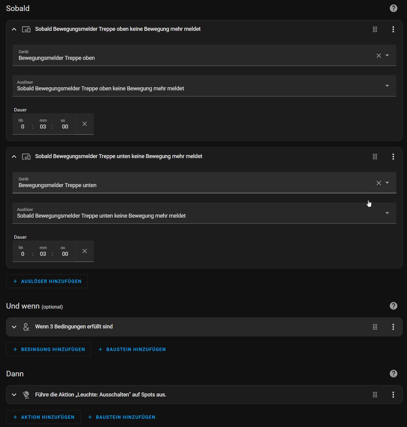

Hab ich quasi genau so bei meiner Treppenbeleuchtung:
An:
Aus:
