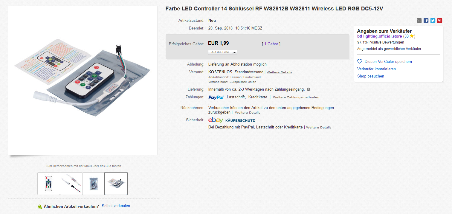

Habe mir jetzt vorerst mal ein günstigen Controller mit Fernbedienung bestellt, da es den BT Controller nur aus dem Ausland gibt.
Dazu habe ich diesen LED Streifen bestellt Ausführung 60 LEDs, 1M, Wasserdicht, WS2812B.

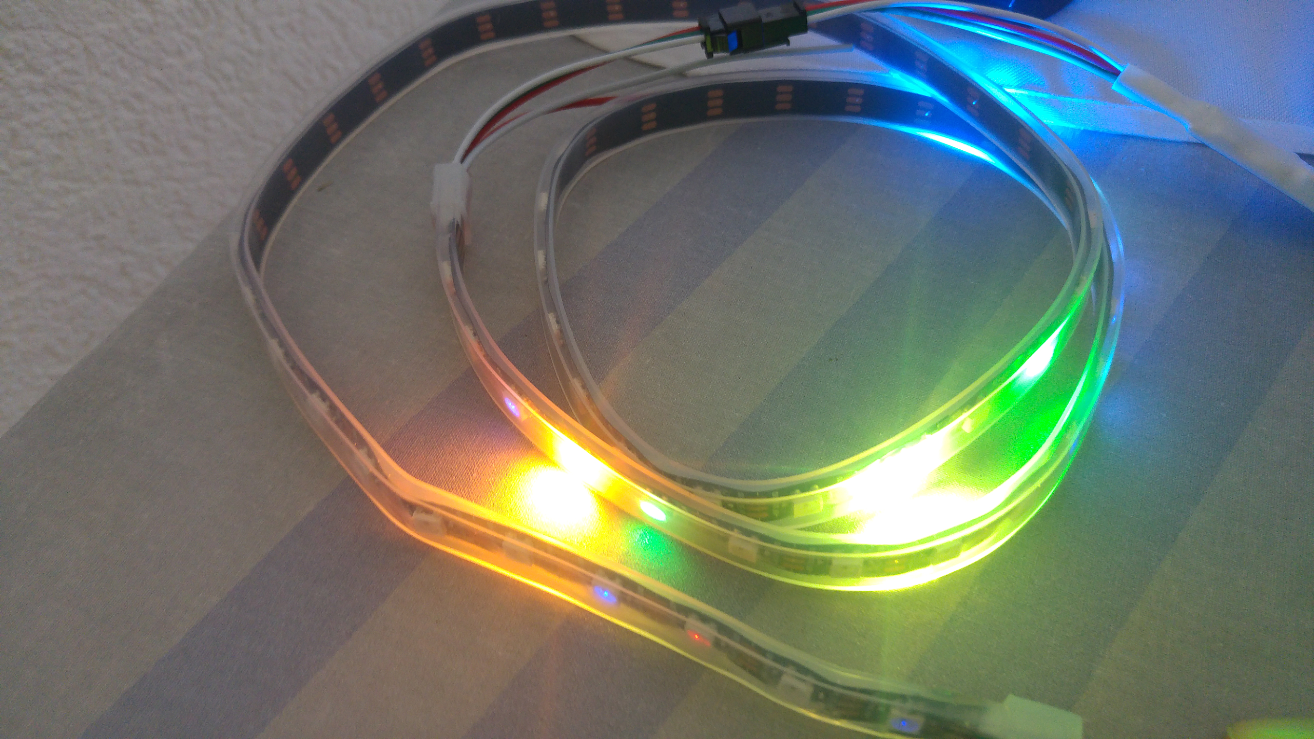

Nun leuchten aber nur immer ein Paar LEDs wenn ich ein Netzteil anschließe. Die Fernbedienung scheint nichts zu tun, Ein- Ausschalter bringt keine Veränderung. Ist der Controller einfach Schrott, mache ich was falsch, liegt es vielleicht am Streifen?
Was genau bedeutet denn das nur ein paar LEDs leuchten?
Schieß mal ein Foto rüber. :) Erster Gedanke wäre das das Netzteil ggf. nicht genug Leistung liefert. Was benutzt du denn da genau für eins? (V und A sind hauptsächlich interesssant)
Reaktionen: 1337 OC
Der Streifen hat ja 60 LEDs, davon Leuchten unterschienlich manchmal eine, manchmal 4, machmal ca. jede vierte. Habe einmal 5V von einer USB Powerbank versucht, dann einmal 8,4V mit 1A und einmal 12V mit 1,5A. Bild kann ich gleich mal machen.
So sieht es bei 8,4V 1A aus
Und 12V 1,5A die eine grüne flackert hier
Edit: Ein WS2811 Streifen müsste doch die gleiche Funktion bieden oder? Den WS2812B gab es in der Ausführung nur als Wasserdichte version und dieses Silikon Kondom ist irgendwie nur so mittel sexy.
Uff ... muss bissi ins Blaue schießen. Folgendes würde mir spontan einfallen:
1. Netzteil wirklich zu schwach. Mit 12V/1.5A kommst du schon recht nahe, empfohlen (nach google) wird eher 2-3A bei der Strip-Länge. Also mit stärkeren Netzteil testen oder, wenn die Silikonummantelung oder die Länge relativ egal sind, Strip einmal in der Mitte trennen und nur die Hälfte ausprobieren. Zusammenlöten kann man hinterher ja problemlos wieder. Der Strip müsste ja vorgesehene Stellen zum Trennen haben.
2. Der "Bedienungs-Controller" (es is spät, ich steh zu dem Begriff!) hat das falsche Protokoll eingestellt. Das genaue Angebot von dir gibt es nicht mehr bei Ebay. Aber bei scheinbar baugleichen Modellen habe ich am Rande davon gelesen das man den Controller seines Strips einstellen kann.
3. Der Bedienungs-Controller hat ein scheiss Muster integriert das deine LEDs so komisch aufflackern lässt. Unwahrscheinlich ... aber ich stells mal in den Raum. :D
4. Strip defekt. Entweder einer der WS2812b Controller (Daten werden durchgeschleift von Controller zu Controller) oder irgendwo eine Leiterbahn.
