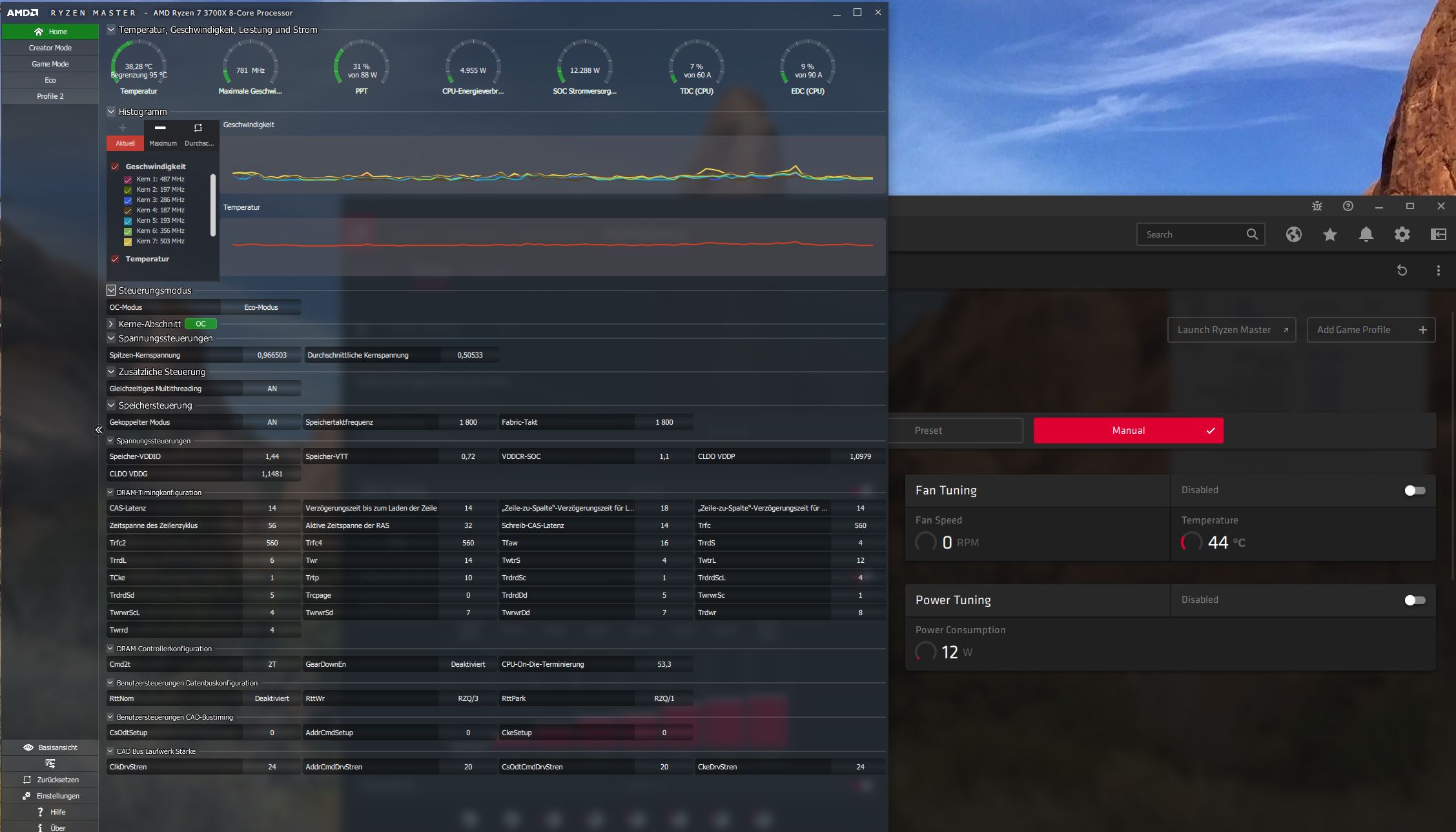

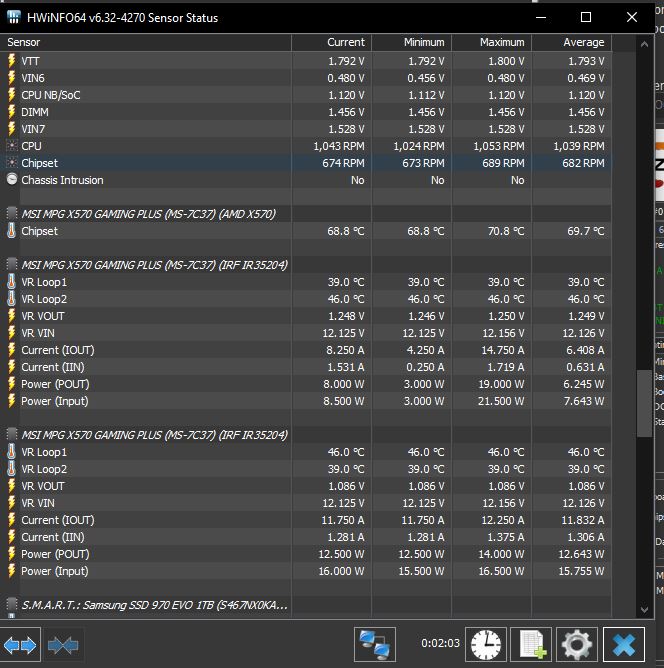

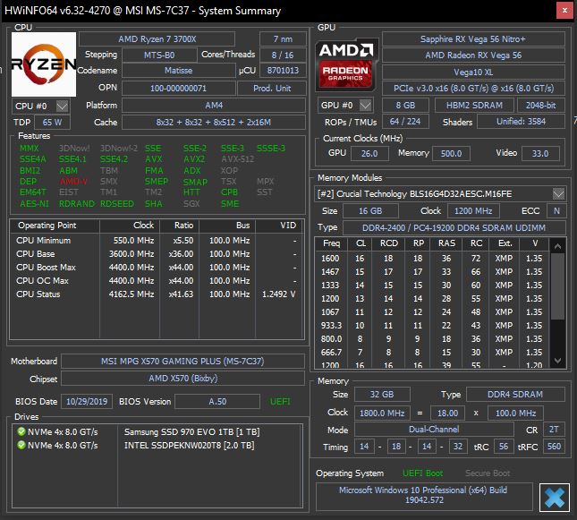

Habe jetzt hwinfo mal ausgeführt und Screenshots angehängt (da bleiben dann trotzdem noch 50 W über):
@Sebastian_12: ja mein alter i7 4770 war auch in dem Bereich unterwegs
Wenn der Verbrauch normal ist, dann ist das eben so, aber irgendwie hab ich das Gefühl dass ich irgendeinen Stromsparmechanismus unabsichtlich deaktiviert habe...
DoNG schrieb:
(gibt es eine einfache Möglichkeit die Bios Einstellungen auszufahren, ohne hier mit dem Smartphone zu hantieren?)
Meinst du ob man Screenshots machen kann? Falls ja: ja, das geht. Kannst auf einem USB Stick direkt speichern (mit der F12-Taste oder so was, sollte oben im MSI BIOS stehen).
Der Chipsatz wird auch oft überschätzt, das sind ~10W. Ist nicht toll, aber jetzt auch nicht der Weltuntergang.
SoC von 10W-15W ist für Zen 2 auch normal, Kerne hingegen können sogar bis unter 1W im Idle gehen.
Sieht also aus als ob alle Stormsparmaßnahmen bei dir laufen, aber so ist Zen 2 + X570 eben. Relativ hoher Idleverbrauch wegen des fixen Verbrauchs vom Chipset und SoC, aber skaliert dafür unter Last besser.

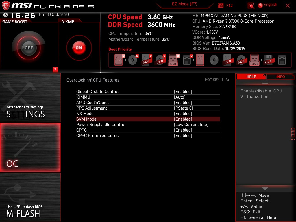

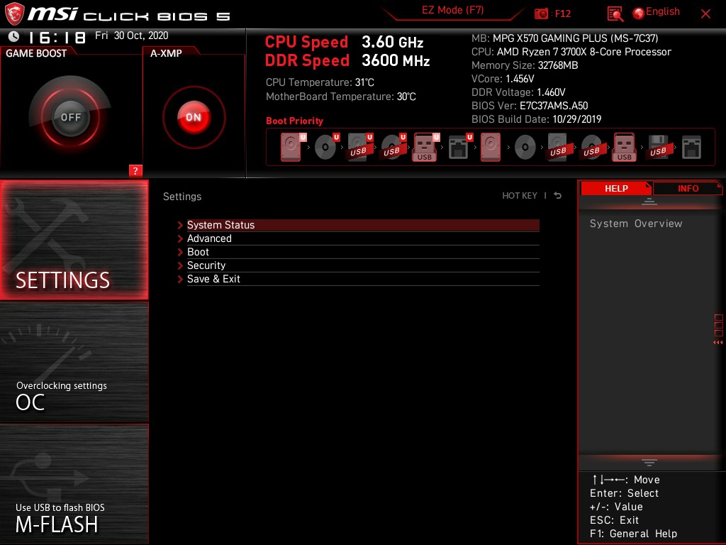

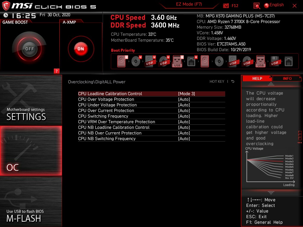

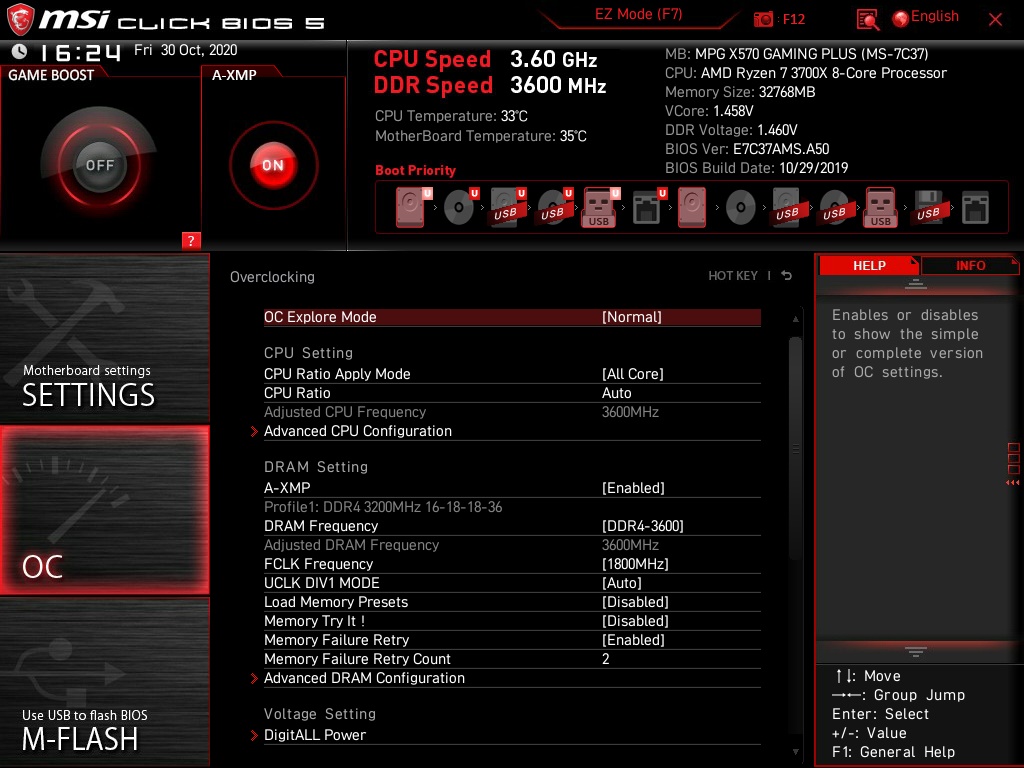

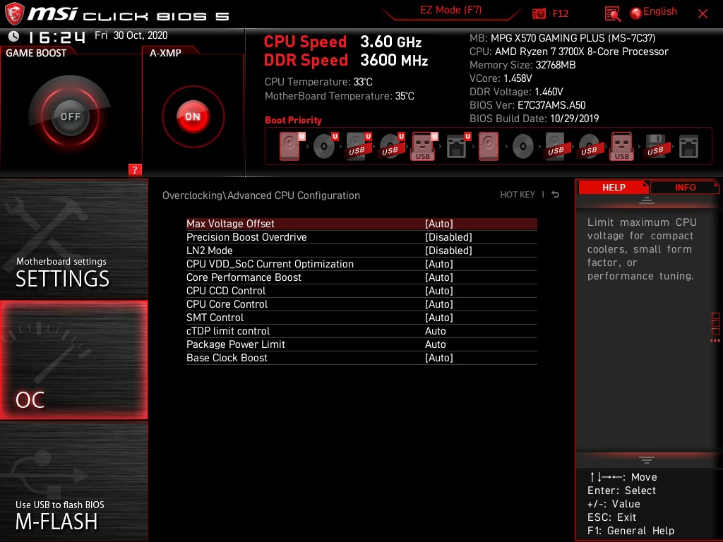

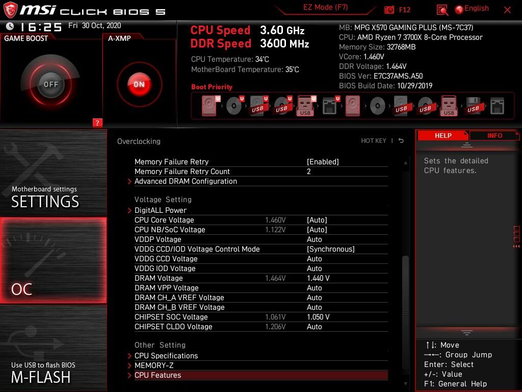

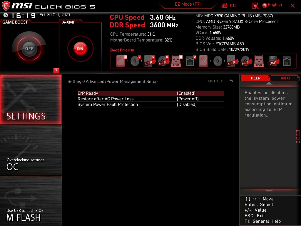

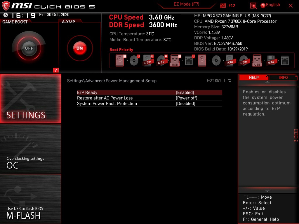

Hier sind dann nochmal meine BIOS Einstellungen, fällt da irgendwas auf den ersten Blick auf, was falsch eingestellt wäre?
Sieht normal aus.
Reaktionen: DoNG

Wie @Tonks schon sagte: Der X570-Chipsatz ist zwar kein Effizienzwunder, aber mehr als zusätzliche 10 Watt (im Vergleich zum bspw. X470) macht der nicht aus. Was ich mich jedoch frage: Im Leerlauf hat der Chipsatz schon fast 70 °C trotz aktivem Lüfter? Oha. Da scheint im Hintergrund einiges zu passieren, oder ist der Chipsatz bzw. der Chipsatzkühler beim MSI X570 Gaming Plus so schlecht platziert?
