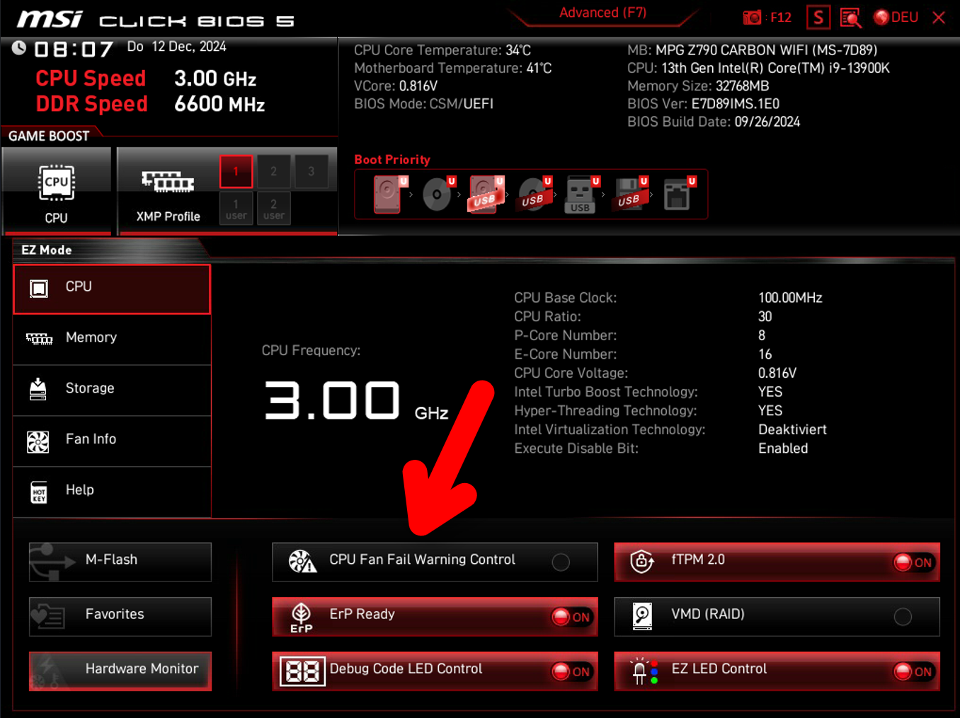

Das mit der Alarm Funktion kann wie bereits geschrieben daran liegen weil nichts am CPU Fan angeschlossen war. Kenne solch eine Alarm Funktion von Asus oder MSI Boards. Lässt sich aber normalerweise auch im Bios deaktivieren.

Im Grunde muss man auch nichts deaktivieren, denn wenn ein Lüfter am CPU Fan angeschlossen bleibt ist ja alles gut.
Diese Funktion soll ja verhindern dass falls ein Lüfter ausfällt der Prozessor nicht zu heiß wird.

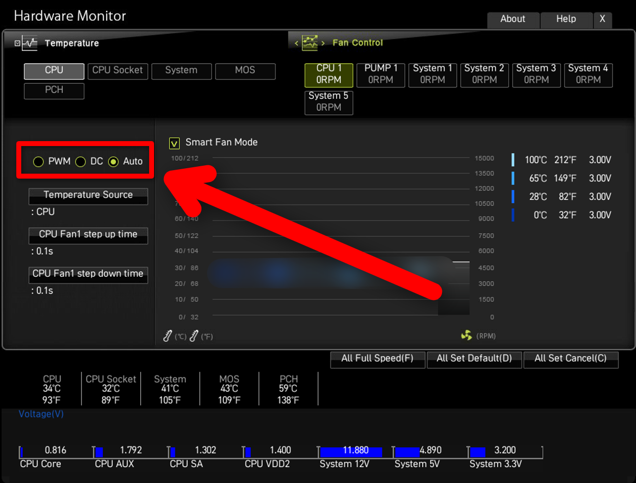

Anschluss-Belegung der Lüftersteuerung erklärt (an 3- und 4-Pin-Anschluss)
Manchmal steht im Bios auch neben DC und PWM noch Auto mit dabei und dann erkennt das Board selbst was am Lüfter Fan angeschlossen ist.
Hier noch zum besserem Verständnis ein Beispiel aus meinem Bios.
Wie es bei dir ist, kann ich dir aber nicht sagen. Da du ein Mainboard aus einem FertigPC verbaut hast und solche Hersteller ihre eigenen Mainboards haben und auch eine eigene Software nutzen.
Mit PWM liegen immer 12v an. Die Regelung findet dann per PWM Steuerung statt. Im Bios ist normalerweise dazu eine Einstellung vorhanden.
DC = 3 Pin
PWM = 4 Pin
