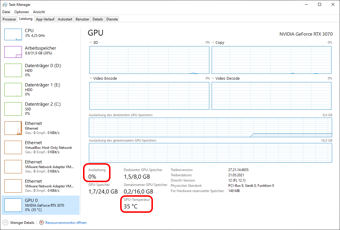

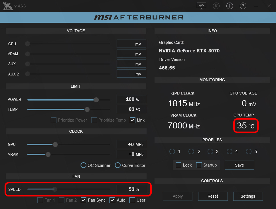

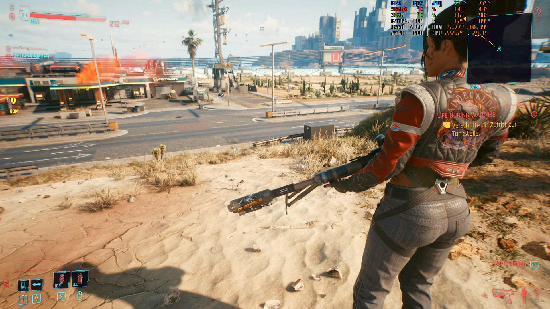

Es sind zwei Probleme:
1.) Zero-Fan
Betreibe die Graka im Silent-Bios und wie man in den Screenshots entnehmen kann, laufen die Lüfter im IDLE.

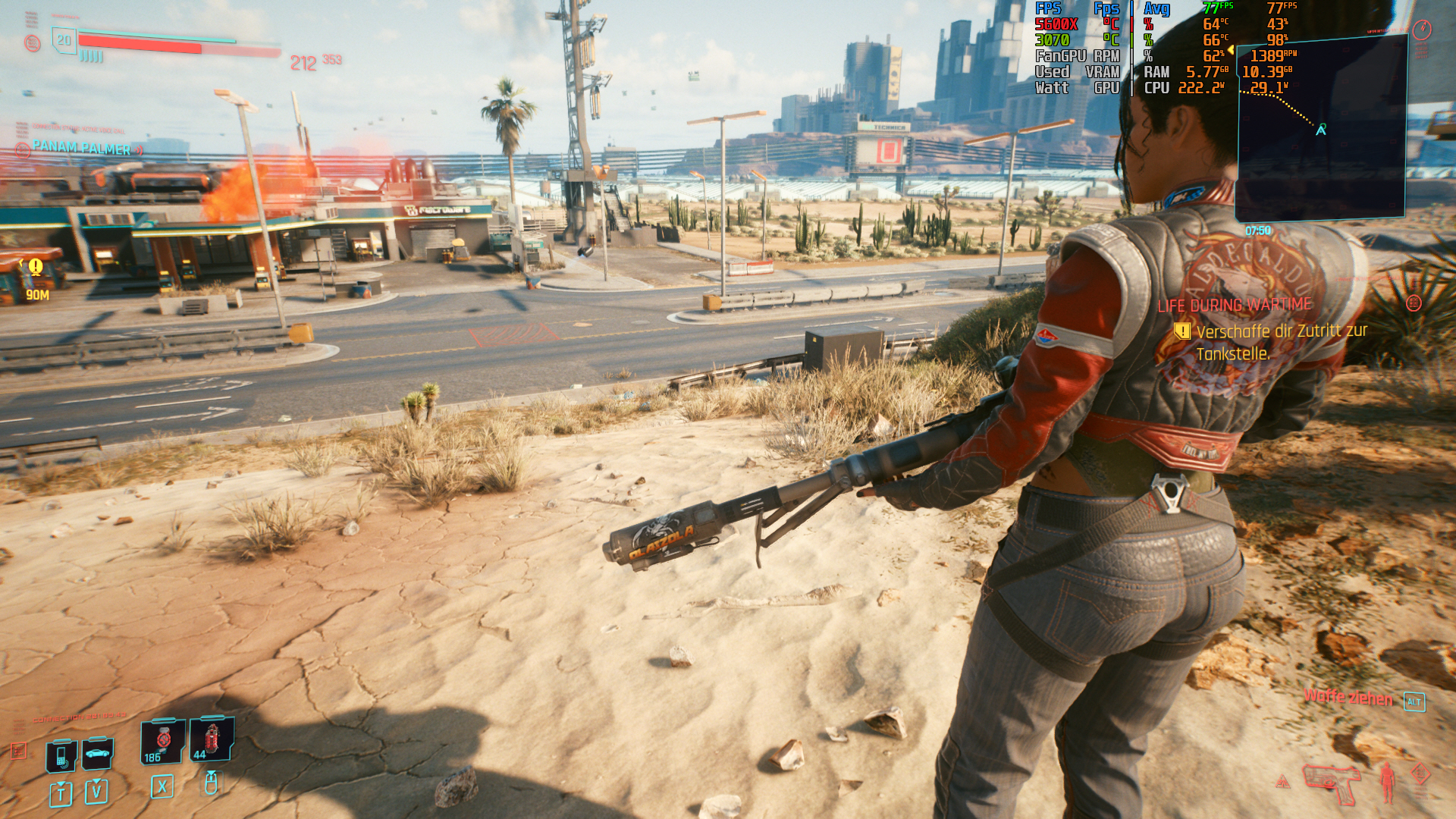

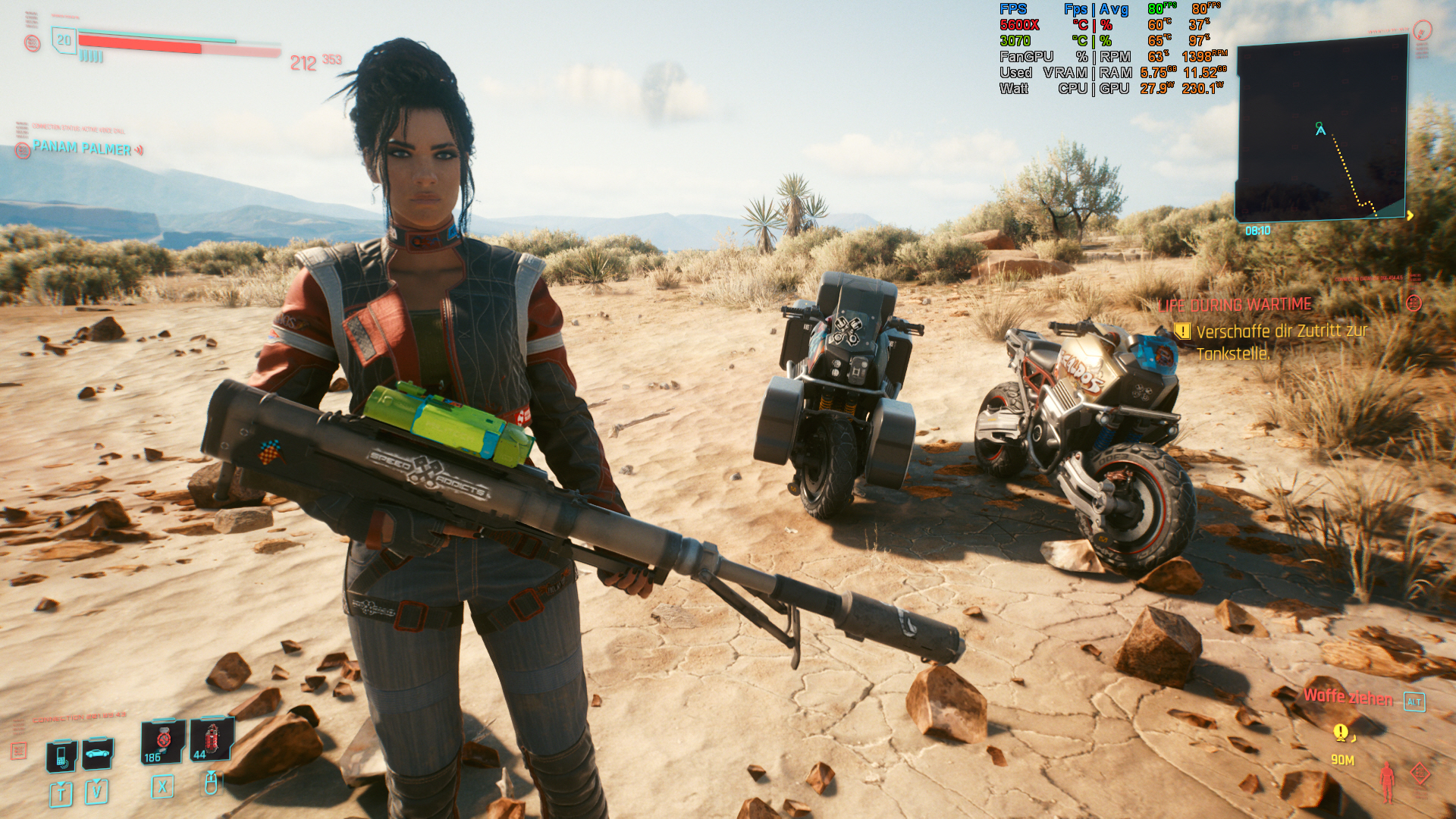

2.) Hohe FPS, dennoch leichtes Stottern / Ruckeln, z.B. bei Cyberpunk (siehe Video) und RUST.
In anderen Spielen widerum nicht, wie GTA5, Borderlands 3 oder Doom Eternal.
Windows ist frisch installiert und Treiber sind aktuell.
VSYNC in den Spielen ist aus und Freesync ist in der Nvidia-Systemsteuerung und im Monitor aktiviert.

:edit ist dein Monitor offiziell Gsync Compatible ? Schalte Gsync mal aus und probiere es nochmal...ich hatte mal Monitore hier die nicht offiziell Gsync Compatibel waren und da trat auch so was wie bei dir im Video auf

Ist nicht in der Liste aufgeführt, aber ich vermute nicht das es daran liegt - dann müsste es doch mit jedem Spiel Probs geben oder? Habs mit Gsync aus probiert... ist gefühlt noch schlimmer, hat leider keinen Erfolg gebracht.

Hab ja schon geschrieben das ich es getestet hab mit Gsync aus und wie erwähnt ist es gefühlt noch schlimmer, hat jedenfalls nichts gebracht. Vielleicht hab ich dich falsch verstanden, mit "zwischendurch und hin und wieder", meinst das wie bei mir in dem Video? Hab es eben so verstanden, hier und da mal und nicht andauernd nacheinander wei bei mir.
Hatte vor der Neuinstallation ja auch schon CP 2077 gezockt, müsste lügen, aber ich glaube ich hatte das da nicht bzw. gehe ich doch davon aus, das es mir da so wie jetzt ja auch aufgefallen wäre.
