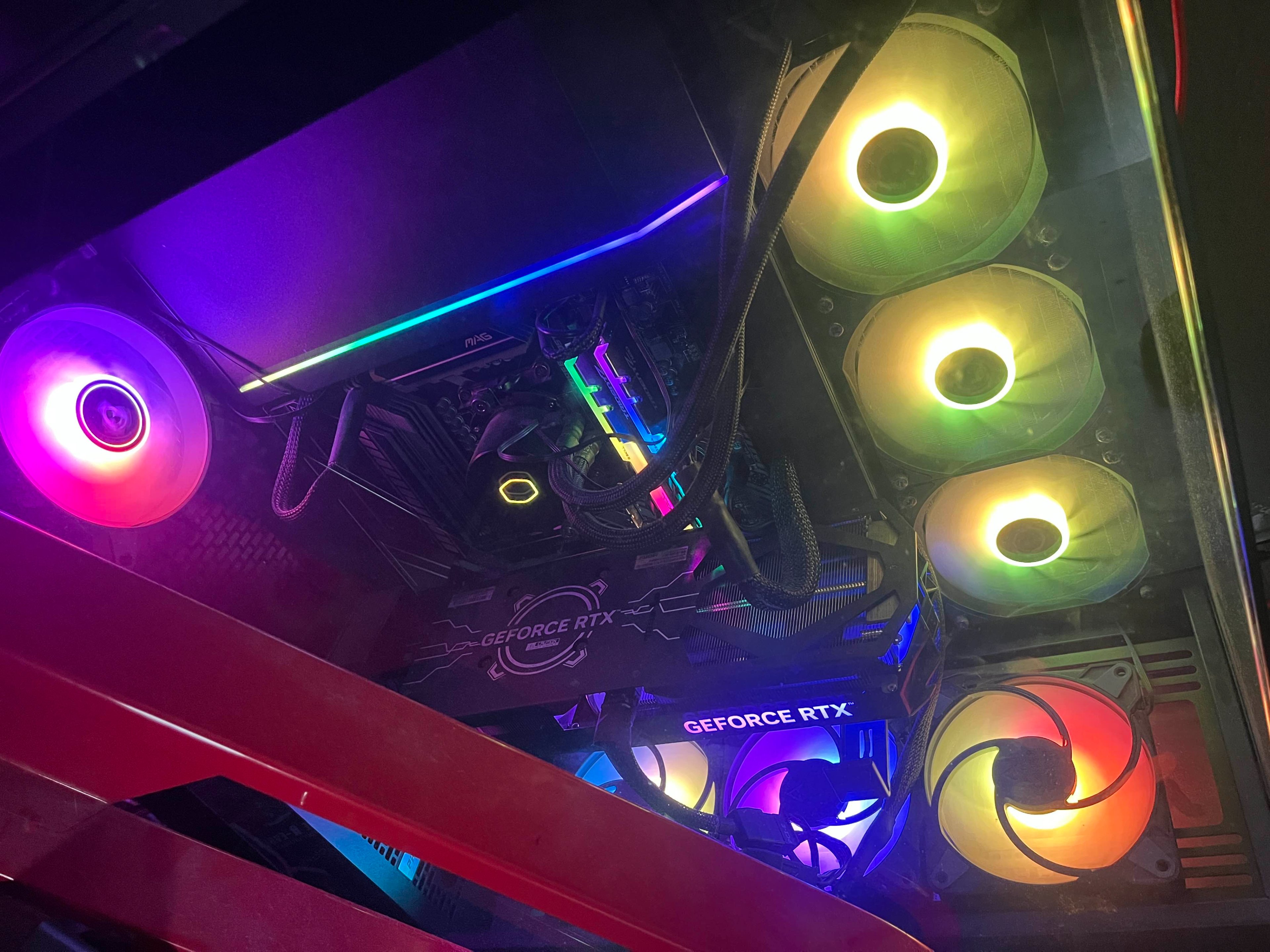

Hab ein Bild hinzugefügt vom Rechner, hoffe man kann was erkennen

@Stenflex die Wakü ist falsch Rum. Guck Mal ob du sie um 180° gedreht bekommst, dass die Schläuche unten sind.
Oder kannst du die an die Decke hängen?

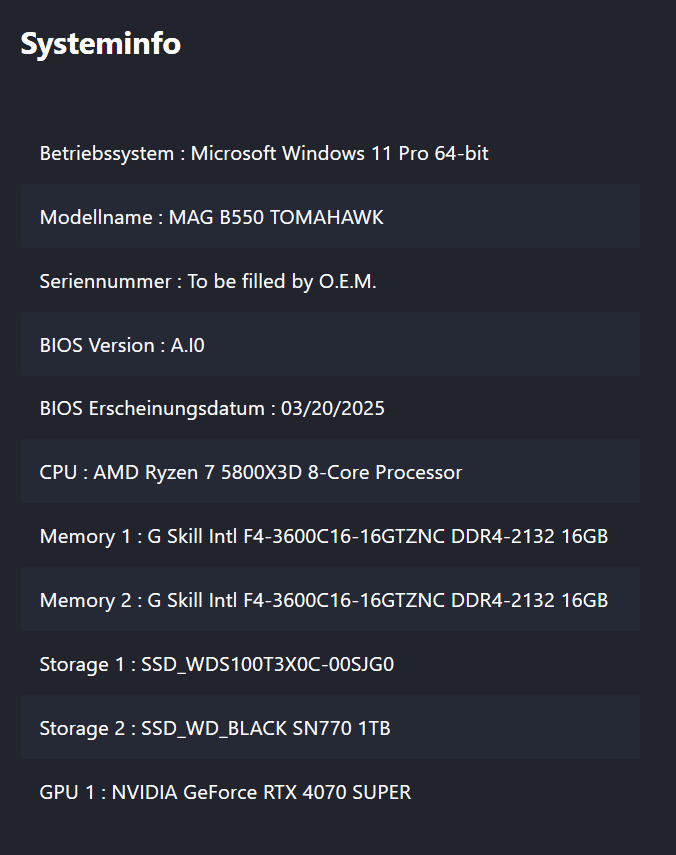

In welchen Slots befinden sich die RAM-Module? Wurden die korrekt eingebaut, so das sie im Dual-Channel laufen?
Wurde die RAM-Übertaktung (XMP) aktiviert? Per default laufen die nur mit langsamen 2133 MHz.
Bei AMD stehen 90°C für den 5800X3D generell wird der auch eher wärmer was sagt den die Taktfrequenz vom Prozessor ?
DER RAM läuft doch aber nur mit 2133Mhz bitte XMP aktivieren - oder ist es ein Anzeigefehler
XMP muss immer im Bios manuell aktiviert werden

Läuft der Speicher auch auf 3600? Wieviel Zeug hast du während dem spielen im Hintergund laufen?
Habe XMP aktiviert im Bios, Takt ist zwischen 4200 und 4400 pendelt immer wieder
kann ich am Wochenende mal drehen, mir wurde mal gesagt an der decke soll die nicht. Sorry habe nicht mehr soviel Ahnung :-)
Da bekommt sie allenfalls mehr Wärme ab. In der Front bekommt sie frische Luft. Dafür zieht die Grafikkarte in Summe den Kürzeren der beiden.
