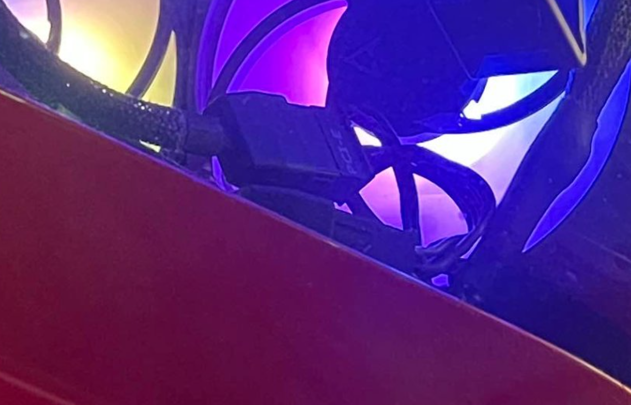

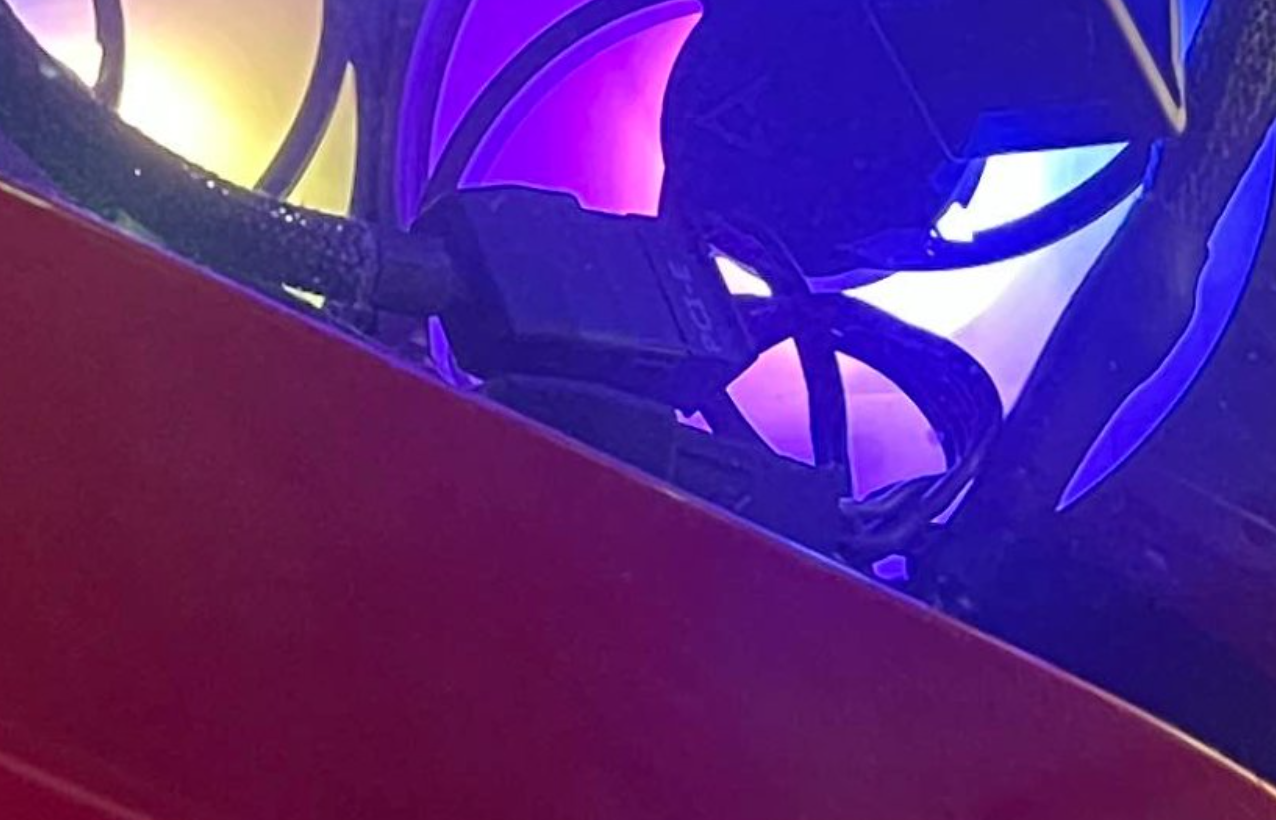

Wie es aussieht hast du nur ein Kabel mit Y Weiche an die GPU angeschlossen.
Bitte im Handbuch vom NT nachschauen welche beiden Anschlüsse verwendet werden sollen mit 2 separaten Kabeln von dem NT zur GPU.

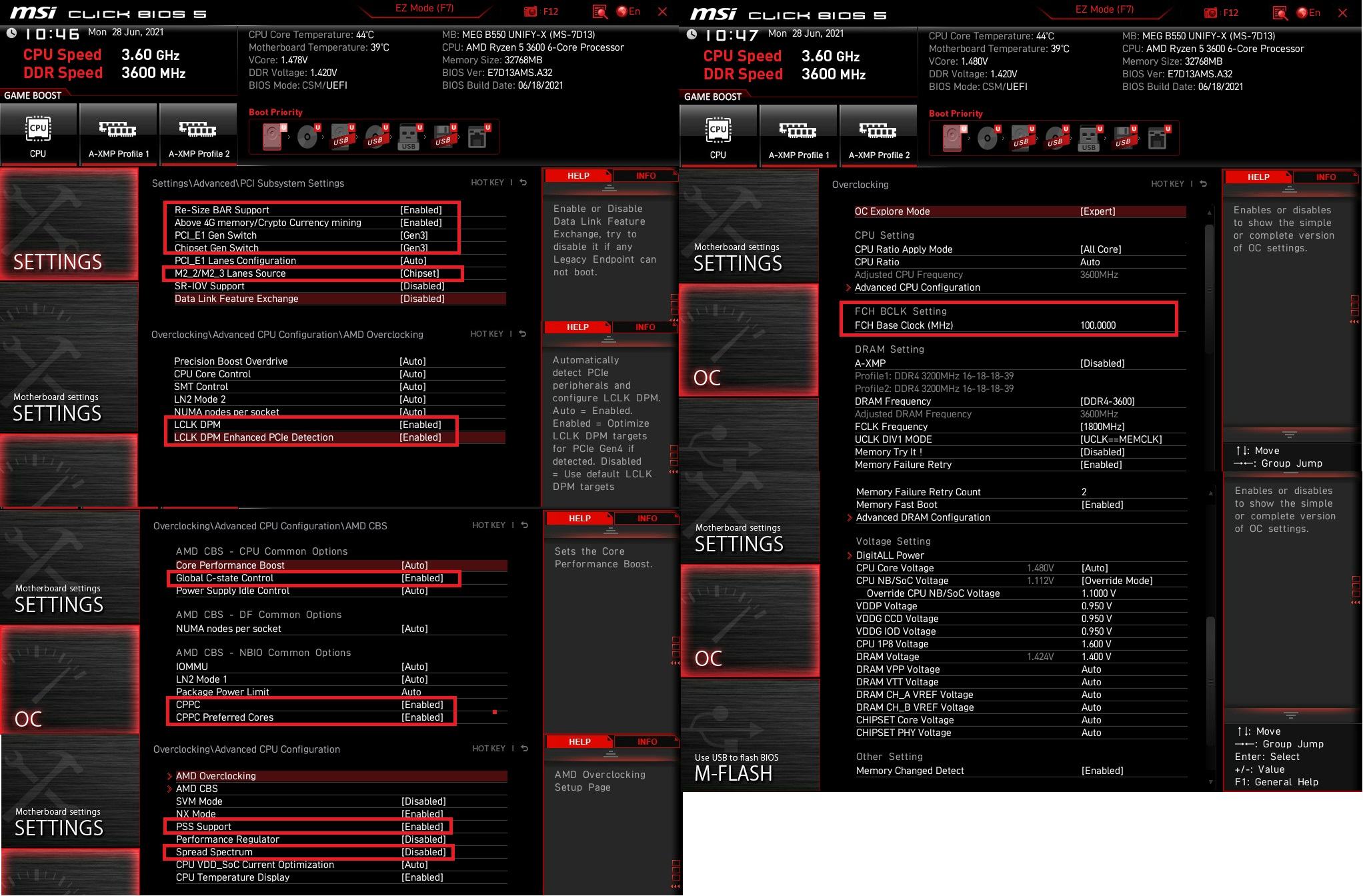

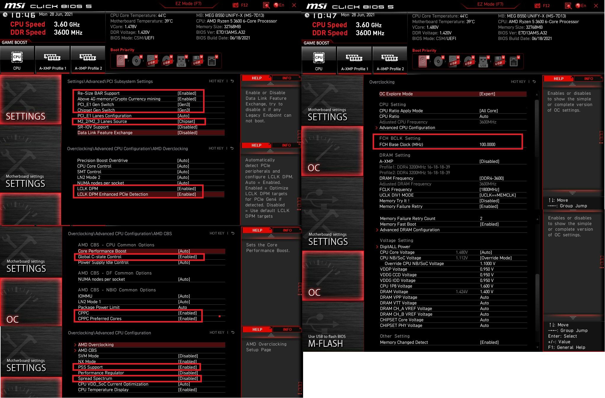

Hier mal alle Einstellungen die ich bei meinem MB ( MSI B550 UNIFY-X ) vorgenommen habe.
Falls Fragen sind über Einstellungen nur zu.
Ähm die GPU hat aber nur ein Anschluss, oder müssen 2 vom Netzteil kommen? Ich schau mir das mal an. Und ich werde die Werte mal so übernehmen
Vermutlich hast du einen Adapter von PCIe auf diesen 12VHVP, oder wie der Stecker auch immer heißt, verwendet. In den Adapter sollten netzteilseitig zwei Kabelstränge rein, also auch zwei PCIe-Ausgänge am Netzteil verwendet werden, sodass sich die Last auf zwei Netzteilausgänge verteilt.

Die Frage mit dem Stromanschluss ist noch immer nicht geklärt oder?
Die 4070 hat einen 12VHPWR Anschluss . Am Bild nicht wirklich zu erkennen ob du nur mit einem PCIe Strang und dann Y Kabel und der 12V Stecker gehst, Hier benötigst du jeweils einen eigenen PCIe Strang.
Würde aus meiner Sicht auch die Ruckler erklären.

PS: PCI_E1 und Chipset steht auf GEN3 ? Das sollte doch GEN4 sein oder übersehe ich etwas ?
Falls du mein Foto meinst, das ist korrekt.
Ist noch ein altes Foto mit der RX 6700 XT aber mit der neuen RX 9070 ( ohne XT ) ist PCI_E1 jetzt auf Gen 4, nur die Anbindung des Chipsatzes bleibt bei Den 3 da AM 4 kein Gen 4 anbietet und auch nicht unterstützt.
