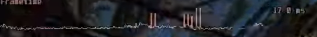

Jetzt hat er doch extra schon einen Frametime-Graph und keiner schaut drauf. Es geht nicht darum, ob man das selber auf dem Video erkennt, es ist halt da.
Bei einem X3D ist es recht Wumpe ob die RAM-Geschwindigkeit auf 11 ist. Was sehen wir hier überhaupt? GTA5-Online?
Eine Sample-Size von einem einzigen Spiel ist ja allerdings nicht zwingend hilfreich. Hast Du das bei anderen Spielen auch, idealerweise nicht Online?
Kann auch ein Spiel-Setting des Todes sein, die Bildrate ist von 59-140fps "all over the the place" und das auch nur weil der Ausleseintervall zu langsam ist. Min/Max/Perzentil-FPS würden es noch deutlicher zeigen, aber reicht ja auch so.
Ich habe darauf geschaut. Sieht aber nach normalem "Traversal Stutter" bzw Nachladeruckler aus (die man kaum gefixt bekommt und es ist auch unklar ob das an dem Mod liegt...). Die meiste Zeit läuft es ja rund.
Aber wäre halt schon wichtig ob man globalgalaktisch nach einem Fehler sucht oder nur in dem einen Spiel. Da kann man dann noch mal genau über die Settings schauen. Irgendwelche Mods/Reshades am Werk?
Ach das ist ne Mod? Ich hab offen gesagt nicht mal eine Ahnung was ich hier überhaupt sehe. Bei Los Santos habe ich nur irgendwie an "GTA" gedacht, aber das UI sieht so seltsam aus.

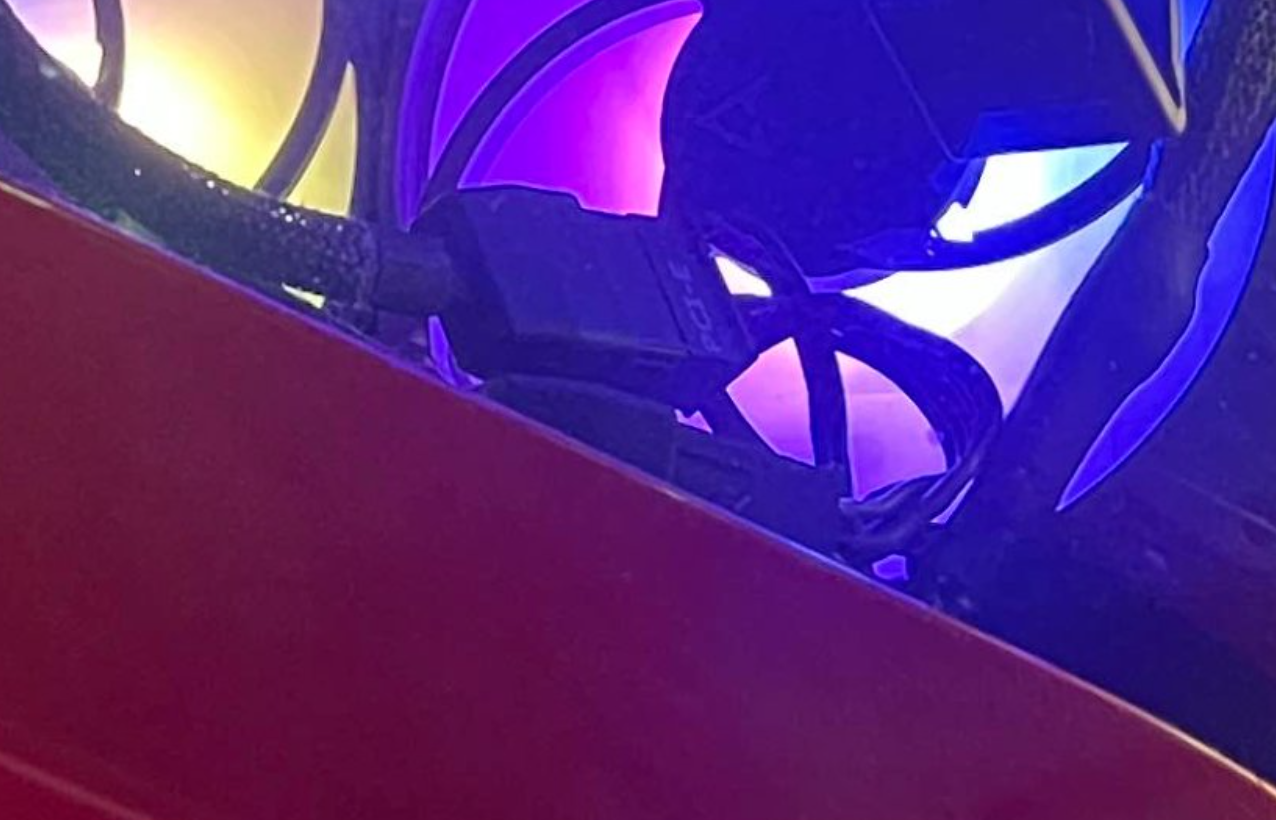

@Stenflex​
Wie es aussieht hast du nur ein Kabel mit Y Weiche an die GPU angeschlossen.
Bitte im Handbuch vom NT nachschauen welche beiden Anschlüsse verwendet werden sollen mit 2 separaten Kabeln von dem NT zur GPU.

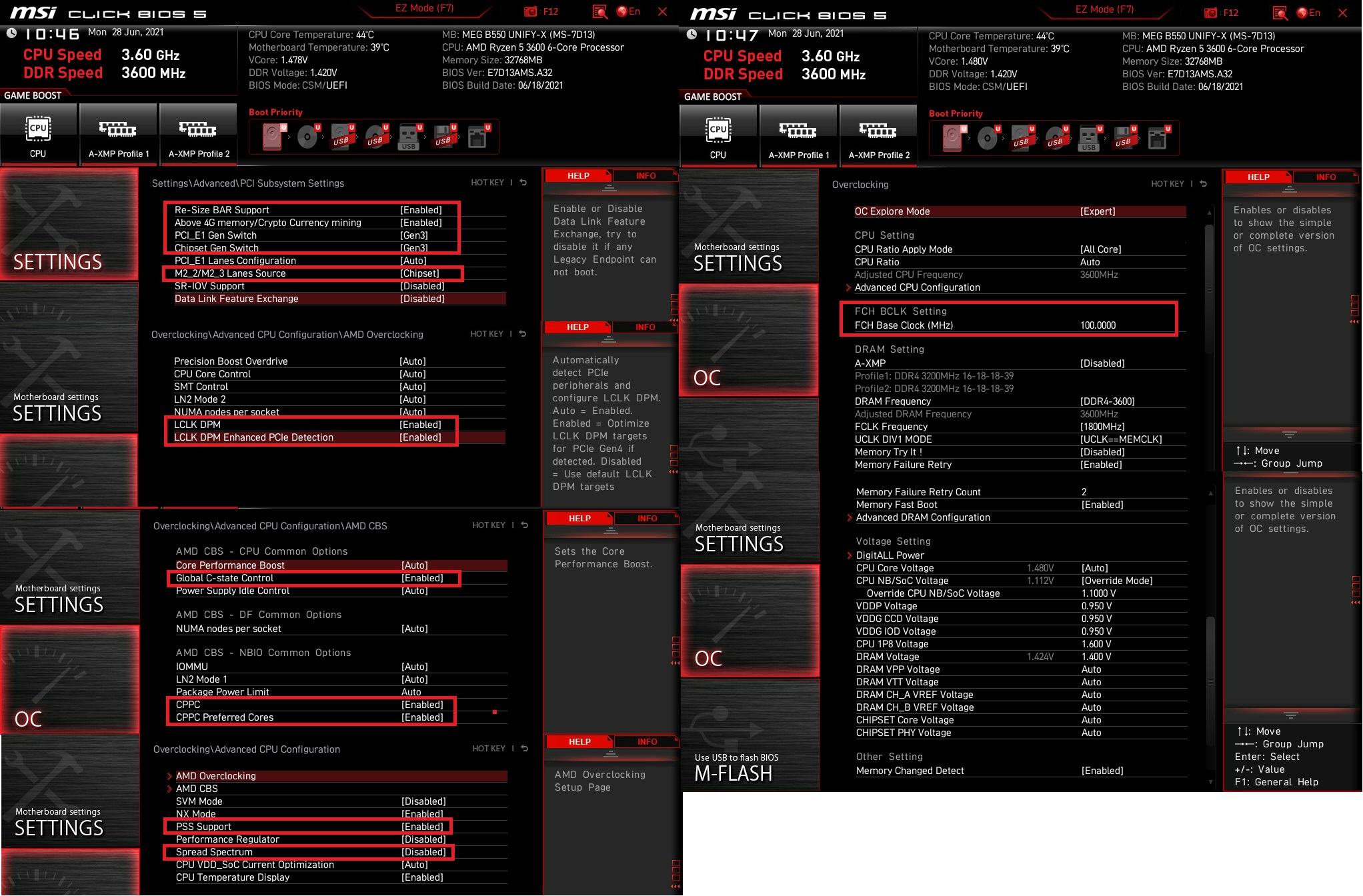

Hier mal alle Einstellungen die ich bei meinem MB ( MSI B550 UNIFY-X ) vorgenommen habe.
Falls Fragen sind über Einstellungen nur zu.

XMP / DOCP
Resize BAR (Re-BAR) = Aborte 4G Decoding = Enabled
Precision Boost Overdrive (PBO) = Auto
CPPC Preferred Cores
Global C-Curie optimizer
Alles mögliche testet mit aktivieren und deaktivieren. Bios ist altuell. Im Bios steht oben rechts 3600mhz
Was ist damit gemeint? Ich kenn die Funktion "aborte" nicht im Zusammenhang mit RBar.
Und was ist mit dem Thema Monitor, Hz, DP und Adaptive Sync?
