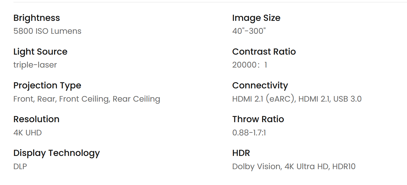

ich hab mir vor Kurzem den JMGO N3 Ultimate gegönnt und suche jetzt die passende Leinwand dazu. Bisher hab ich mich mit dem Thema ehrlich gesagt kaum beschäftigt, deswegen bin ich für jeden Tipp dankbar.
Zur Situation: Mein Sitzabstand liegt bei ungefähr 3,60 m und ich hätte gern 110 Zoll. An die Wand projizieren fällt bei uns leider flach, wir haben einfach keine freie Fläche die groß genug ist. Den Raum bekommen wir über Rollo und Vorhänge schon leicht abgedunkelt, und zur Not können wir auch nochmal etwas mehr nachlegen.
Am liebsten wäre mir eine Bodenleinwand, die ich portabel nutzen kann, weil ich den Beamer je nach Situation in unterschiedlichen Räumen einsetzen möchte. Falls sowas in der Größe aber zu teuer wird, wäre ich auch mit einer festen Lösung an Wand oder Decke im Wohnzimmer zufrieden. Im Wohnzimmer haben wir aktuell ein 77" OLED G5 hängen, der bleibt auch dort.
Preislich peile ich erstmal bis 600 € an. Riesiges Budget hab ich nicht, aber ich würde eher später nochmal was Vernünftiges nachkaufen. Ich weiß nur überhaupt nicht, was in dem Bereich als "bezahlbar" gilt und wo man aufpassen muss.
Beim Tuch hatte ich mir so grob eine leicht graue Leinwand mit 0,9 bis 1,0 Gain vorgestellt, um etwas mehr Kontrast rauszuholen. Aber ob das für meine Situation überhaupt Sinn ergibt, kann ich schlecht einschätzen, da bin ich echt ein Laie und ihr kennt euch da bestimmt deutlich besser aus.
Ein paar Fragen, die mir im Kopf rumgehen:
  • Gibt es in dem Preisrahmen überhaupt brauchbare Bodenleinwände in 110"? Oder wird das erst deutlich teurer?
  • Ist die graue Variante mit dem Gain bei meiner Abdunkelung eine gute Idee, oder wäre was anderes sinnvoller?
  • Falls feste Montage: lieber Wand oder Decke, und worauf sollte ich da achten?
Wäre klasse, wenn ihr mir ein paar konkrete Modelle oder Marken nennen könntet, mit denen ihr gute Erfahrungen gemacht habt.
Viele Grüße

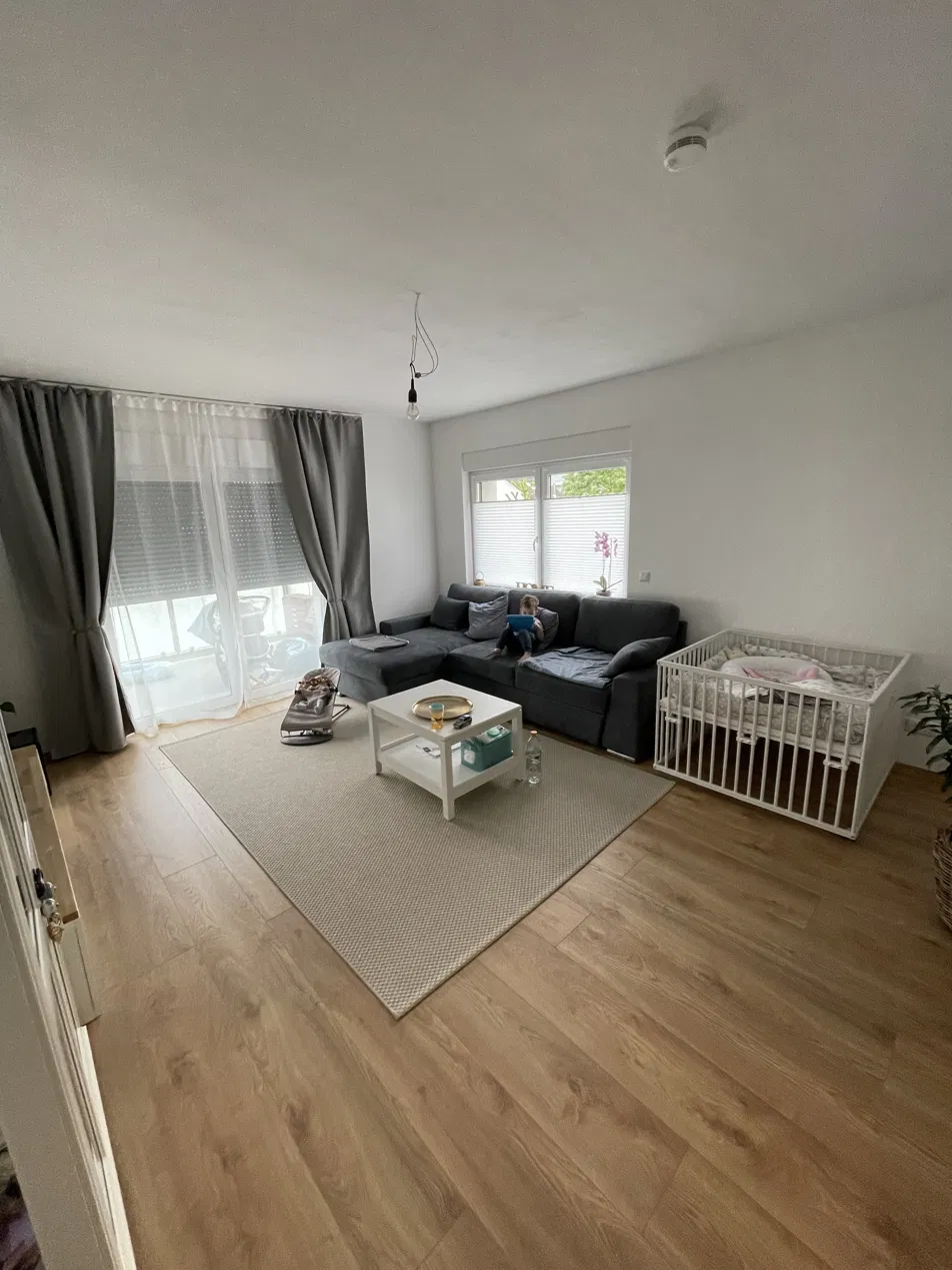

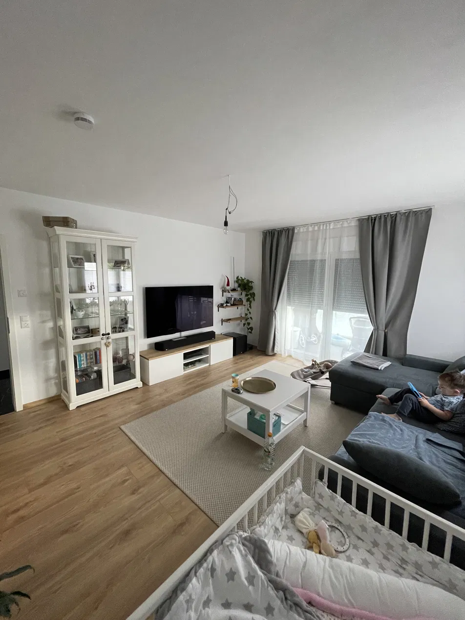

Die Bilder sind schon was älter, aber es zeigt wie hell der Raum bei Tageslicht ist. Wir haben überall noch elektr. Rollos. Die Vitrine gibt es schon nicht mehr. Platz wäre da.
Budget hab ich nochmal nach oben korrigiert, die 600 waren von Anfang an blauäugig. In der Zwischenzeit hab ich zwei Kandidaten gefunden, die deutlich unter deinen 1700 liegen und trotzdem brauchbar aussehen:
Was mir beim Recherchieren aufgefallen ist, und da wär ich über deine Meinung froh: Der N3 ist ja ein ganz normaler Standard-/Langdistanzbeamer, kein UST. Die richtig krassen ALR-Tücher mit dieser Linsenstruktur, die das Deckenlicht wegblenden, sind fast alle für UST/Laser-TV gebaut. Die kann ich mit dem N3 gar nicht nehmen, die würden mit meinem Projektionswinkel nicht funktionieren. Bleibt also entweder ein „echtes" winkelselektives ALR oder eben so ein graues Kontrasttuch. Bei der GreyVision schreibt celexon sogar selbst dazu, dass sie bewusst diffus reflektiert statt gerichtet, also kein klassisches ALR im engeren Sinn ist. Klingt für mich fast eher nach Vorteil, weil ich den Beamer daheim nicht mm-genau auf Achse stehen hab und die gerichteten Tücher da wohl schneller mit Hotspots zicken.
Zum Thema Helligkeit: der N3 liegt bei 5800 ISO Lumen (real kalibriert eher die Hälfte), also Licht hab ich für 110" mehr als genug. Der kleine Gain-Verlust vom grauen Tuch tut da nicht weh, im Gegenteil, das bisschen Dämpfung hilft mir ja beim Schwarzwert. Und weil der N3 Triple-Laser (RGB) ist, hab ich extra auf Speckle geachtet. Beide Tücher werben genau dafür mit Reduzierung, Hivilux hat sogar noch ein separates „3L"-Tuch nur für RGB-Laser, und bei celexon steht, die GreyVision sei für Triple-Laser quasi prädestiniert.
Meine eigentliche Frage bleibt: Verschenke ich mit so einem 0,8-Graustuch für ~1000 € spürbar was gegenüber deinem 1700er-Setup, oder ist der Unterschied bei meiner nur leicht abgedunkelten Wohnzimmersituation eher marginal? Und bei fester Montage, würdest du rückblickend eher Decke oder Wand nehmen, und worauf sollte ich beim Einbau achten?

Beim Kontrast-Punkt bin ich ja voll bei dir, genau deshalb wird's bei mir am Ende ein graues 0,8-Tuch und keine weiße. Auf die Seite musst du mich gar nicht mehr ziehen, da steh ich schon. 😄
Wo ich kurz einhaken würde: „Laser besonders empfindlich auf Restlicht" ist eigentlich keine Laser-Eigenschaft, sondern gilt für Frontprojektion generell. Schwarz kann nie dunkler werden als das Umgebungslicht, das aufs Tuch fällt, egal ob Laser, LED oder Lampe. Wenn überhaupt kommt ein heller Laser mit Restlicht sogar besser klar als ein lichtschwacher LED, einfach weil mehr Nutzlicht gegen das Störlicht ankommt.
Und der eigentliche Knackpunkt bei meinem (und deinem) Beamer: der N3 ist Standard-/Langdistanz, kein UST. Diese richtig fancy ALR-Tücher mit Linsenstruktur, die Deckenlicht wegblenden, sind praktisch alle für UST bzw. Laser-TV gebaut. Für unsere Beamer bleibt als „ALR" faktisch genau so ein graues Kontrasttuch übrig. Die celexon GreyVision, die ich im Auge hab, wird sogar selbst als ALR verkauft. Heißt: der Unterschied zwischen meinem ~1000er-Tuch und deinem 1700er ist nicht „ALR gegen nichts", sondern zwei graue 0,8-Kontrasttücher, halt eine Preisklasse auseinander. Insofern fahr ich schon die passende Bereifung, nur ne Nummer günstiger. :)
Beim „dann tut's auch ein billiger LED-Beamer" muss ich aber widersprechen. Leinwand und Beamer verbessern zwei komplett verschiedene Sachen. Die graue/ALR bringt Kontrast bei Restlicht. Farbraum (BT.2020), nativer Kontrast, Helligkeit, Schärfe, Bewegtbild, das kommt alles vom Beamer und zwar auf JEDER Leinwand. Ein N3 auf weißer Leinwand im abgedunkelten Raum spielt einen 300-€-LED trotzdem locker an die Wand. Der andere hier im Thread fährt seinen Vidda ja genau so auf weiß und ist zufrieden, mit nem billigen LED wär das nie dasselbe Bild.
Unterm Strich also: ja zur grauen, und danke fürs Dranbleiben beim Kontrastthema, aber die absolute Oberklasse muss es für meinen Einsatz glaub ich nicht sein. Muster bestell ich mir vorher trotzdem.
Ich kann wie immer nur über meine Erfahrungen sprechen. Mein XGIMI Horizon 20 Pro ist mit gut 4000 Lumen nicht ganz so hell wie eure Modelle - und ich weiß nicht obs daran liegt - aber für das volle Kino-Erlebnis müssen die Rollos (bzw. das eine Rollo - hängt im Schlafzimmer) - zwingend auf Halbmast stehen. Besser noch ganz unten sein. Ansonsten büßt man schon DEUTLICH an Lichtausbeute ein. Ein solch lichtüberflutetes Wohnzimmer wie im Bild hätte sicher nicht funktioniert. Also gut dass du überall Motor-Rollos hast! Im Gegensatz zum TV ist ein ordentlich abgedunkeltes Zimmer bei einem Beamer ein absolutes Must-Have. Ohne kommt eh kein echtes Kino-Feeling auf.
Mein Gedankengang beim Kauf war es "besser nicht ganz so teurer Beamer, dafür ordentliche Leinwand". Vermutlich kommt man mit 2000 Lumen mehr und einer Kompromiss-Wand aufs Gleiche raus - das kann ich nicht beurteilen.
Am liebsten hätte ich ja einen schönen hellen 100 Zoll Mini-LED hingehangen, aber das gab der Platz leider nicht her. Wenns Abends schön dunkel ist macht aber natürlich auch der Beamer viel Spaß. Ich war auch vor allem überrascht wie leise das Ding ist - meinen letzten hatte ich vor 15 Jahren. Der war ne Turbine dagegen. 😁
