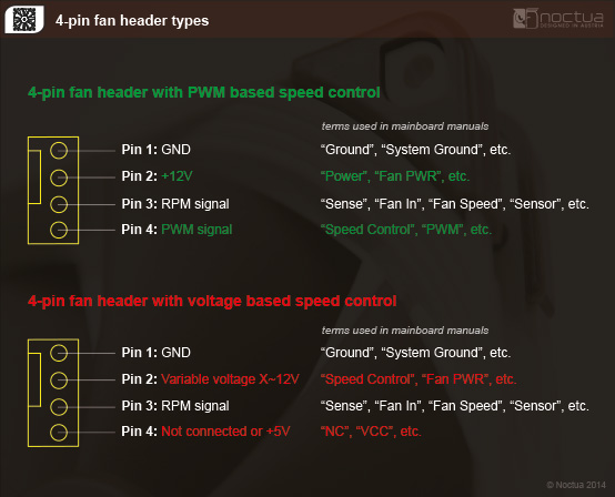

Im Handbuch des Mainboards prüfen, ob die Steuerung über das PWM-Signal oder Spannung erfolgt.
CrazyZocker89 schrieb:
Kann man mehrere PWM 4Pin oder 3Pin Lüfter mit Hilfe von Adaptern an einem Anschluss betreiben und Steuern?
Ja, zu beachten ist die maximale Leistung pro Anschluss. Diese steht im Handbuch des Mainboards oder ist bei Hersteller einzufordern.
Für eine Beratung ist es wichtig zu wissen, ob es PWM-Lüfter sein müssen/sollen. Ein PWM-Lüfter kann auch über die Spannung gesteuert werden. Falls die Anlaufspannung aber zu niedrig ist, läuft er nicht an.

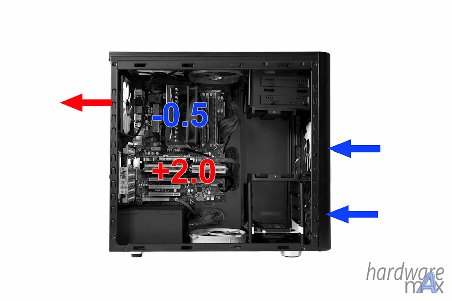

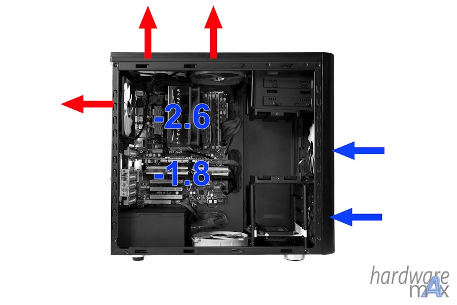

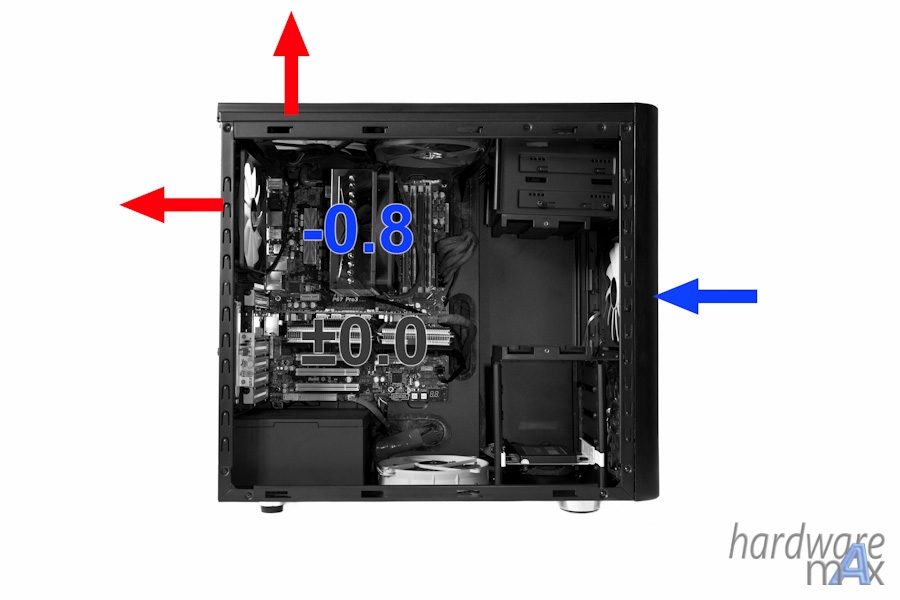

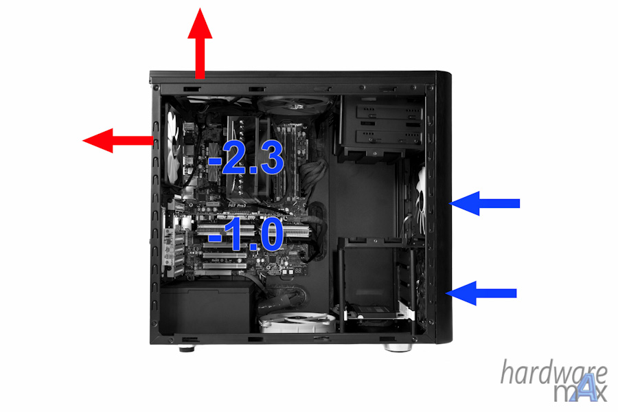

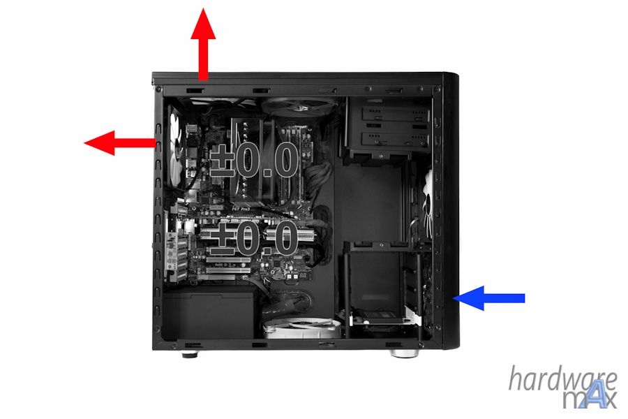

hardwaremax.net: Der perfekte Airflow
Würde mit der Standard-Konfiguration anfangen:
Weitere Beispiele:

Wenn ich das richtig sehe (bitte prüfen) hat das Board 2 Chassis-Fan-Steckplätze (je 4-Pin) und 2 CPU-Fan-Steckplätze ( 3 und 4-Pin). Hinzu kommt ein nicht regelbarer 3-Pin PWR-Fan.
Wie schon von anderen erwähnt würde ich erstmal mit zwei guten Lüftern (1 vorne unten einblasend, 1 hinten oben ausblasend) anfangen und sehen ob du mehr brauchst. In der Menge und Stärke sollten sie sich halbwegs die Waage halten. Etwas mehr ausblasend ist gut um Hitzestau zu vermeiden. Y-Kabel gibt es für <3€ und für 3- oder 4-Pin. Ich würde persönlich den 3-Pin-CPU-Lüfter erstmal in Ruhe lassen und Chassis_1 für vorne und Chassis_2 für hinten verwenden, je einen Lüfter. Dann bei Bedarf mit Y-Kabel erweitern.

Wenn möglich, dann würde ich mit den Venturis hecklastig arbeiten. Also so, dass du von der Anzahl und Gewichtung der Drehzahlen eher im Heck bzw. am Deckel liegst. Hätte zum einen den Vorteil, dass die Abwärme direkter abgeführt wird und du nicht auf vermeintlichen Überdruck angewiesen bist und zum anderen, dass Lüfter pustend immer leiser arbeiten als saugend (Front: saugend; Heck: pustend).
