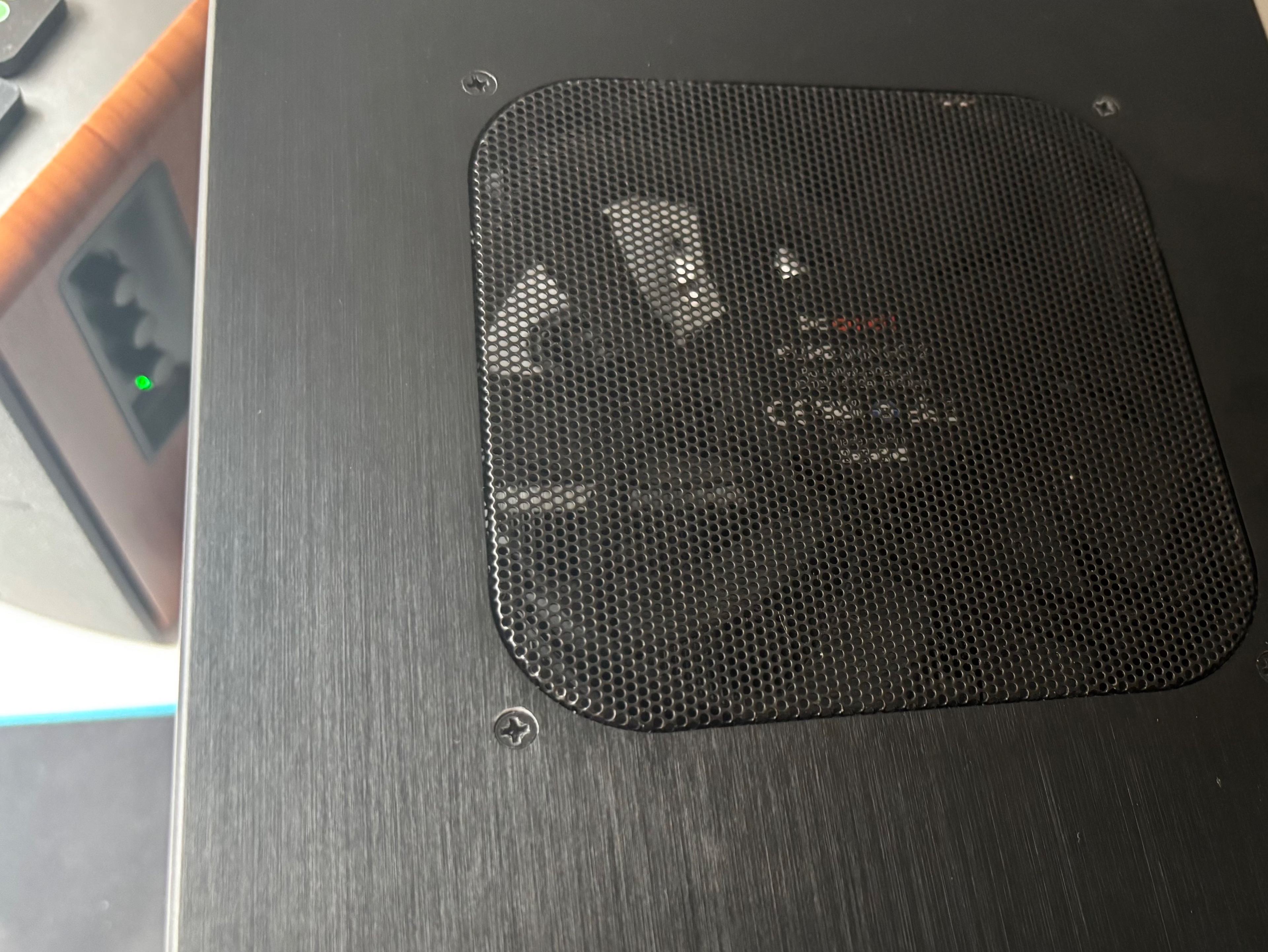

Ist davor ein Nylonfilter oder Metall-Mesh (wie typischerweise bei Deckel und Front)?
Schau mal hier rein. Da würden mehrere Lüfter in unterschiedlichen Szenarien getestet (Vor Nylonfilter, Plastikfilter, Metall Mesh, AIO Radiator).
So ein Metall gitter ist dort oben verbaut. Danke dann wird es wohl auf den Arctic hinauslaufen
