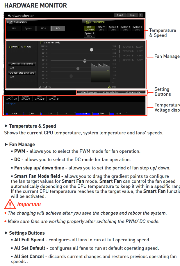

b9chomps schrieb:
Gibt es gute Nachschlagewerke wenn es darum geht die Lüfter im BIOS optimal einzustellen?
Das Handbuch und direkt im UEFI/BIOS nachsehen.
Handbuch E7C02v1.0.pdf
Lüfter-Anschlüsse
778098
UEFI
778099

Beim MSI B450 Tomahawk kann zwischen PWM- und Spannungssteuerung (DC) umgeschaltet werden. Die Lüfter sollten sich über das Mainboard steuern lassen. Zu beachten ist die maximale Leistung pro Anschluss -meist 1 A oder 12 W.

Resultieren 4-Pin PWM Lüfter allgemein zu besser (kühleren und leiseren) Ergebnissen?
Generell
Pin-Belegungen und Steuerung - dem Handbuch nach kann umgeschaltet werden
  • PWM (PWM Mode):
    1. Pin GND, 2. Pin +12V (fix), 3. Pin Sensor (Drehzahl), 4. Pin PWM-Signal (Steuerung)
  • Spannung (DC Mode):
    1. Pin GND, 2. Pin Spannung (Steuerung), 3. Pin Sensor (Drehzahl), 4. -
Bei der PWM-Steuerung liegen am zweiten Pin immer +12V an und der Lüfter wird über das PWM-Signal am vierten Pin gesteuert. Ein 3-Pin Lüfter dreht daher immer mit seiner Maximal-Drehzahl. Ein 4-Pin PWM Lüfter kann auch über die Spannung gesteuert werden, die Anlauf-Spannung kann aber höher liegen, da diese bei PWM uninteressant ist, da ja immer +12V anliegen.
Der Vorteil der PWM-Steuerung liegt darin, dass immer +12V anliegen, von daher gibt es das Problem mit der Anlaufspannung nicht und die Lüfter lassen sich weiter herunter regeln. Es hängt aber von der Umsetzung des Mainboards ab, wie weit es geht.
Der Volumenstrom und statischer Druck muss passen. Der statischer Druck wird wichtiger, wenn der Lüfter durch einen Staubfilter saugen oder blasen muss - Hindernis.
Den 'oben hinten' kannst du erstmal weglassen, bringt nicht immer viel, aber selbst bei geringen Drehzahlen weiteren Geräuschpegel. Ob PWM oder Spannungssteuerung (3-Pin) ist eigentlich egal, beide lassen sich abhängig von der Güte der Regelelektronik des Mainboards gut regeln. Pure Wings sind nicht besser als andere Lüfter mit einfachen Lager, Shadow Wings und vor allem Silent Wings sind deutlich hochwertiger. Trotz guten Testberichten sind die Noctua 140mm Gehäuselüfter NF-A14 wieder rausgeflogen, hatten unangenehme Luftgeräusche trotz guten Lagern. Mein "Geheimtipp" wäre (wenn hinten ein 140mm passen würde) ein Thermaltake pure plus ARGB 140 Set, für ca. 51 € inkl. Lieferkosten (17 €/Stück) sind das richtig hochwertige und leise Lüfter, flüssigkeitsgelagert und laufruhig mit DC-Steuerung über's Mainboard.
