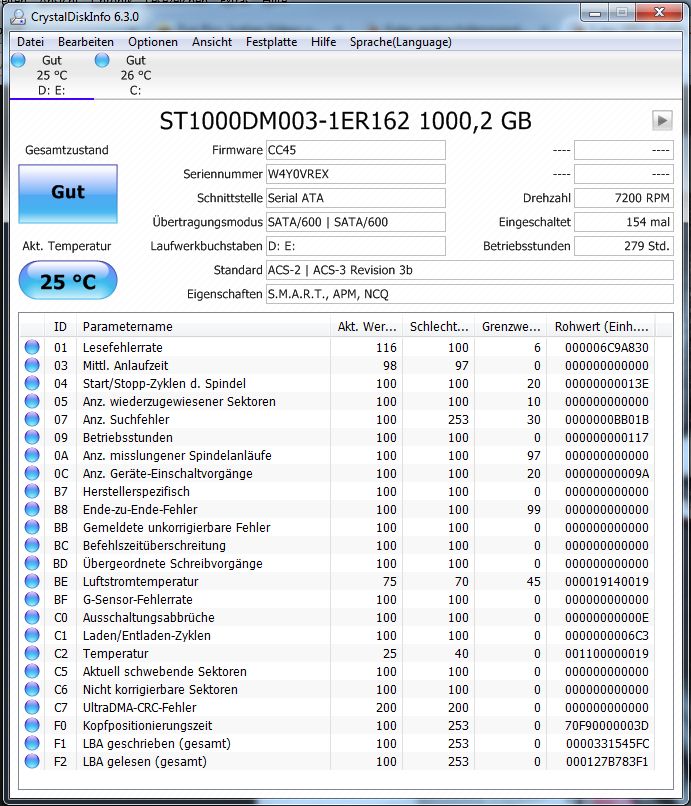

Ich hab mir mal Crystal Disk Info geladen und die Platte ausgelesen. Allerdings versteh ich ehrlich gesagt nur Bahnhof. ;)
Müsste mir hier etwas zu denken geben, oder sind die Werte OK?

Im Prinzip ist es so, dass Crystal Disk Info, wenn es eine aktuelle Version des Programms ist, die Werte recht gut interpretieren kann. So lange da also überall ein blauer Punkt ist, und oben "gut" steht, stimmt das normalerweise. Sollte etwas nicht in Ordnung sein, zeigt CDI das mit "Vorsicht" in gelb, oder "schlecht" in Rot.
Grundsätzlich kann man zu der Anzeige sagen, dass die Werte "aktuell", "schlechtester" und "Grenzwert" so eine Art Prozent-Skala sind. Der aktuelle Wert fängt bei 100 an (manchmal auch bei 200, das hängt am Hersteller) und damit ist alles in Ordnung. Wenn der Wert runter geht, dann darf er bis zum Grenzwert fallen, danach meldet die Platte einen Fehler für diesen Wert.
Warum jetzt allerdings bei deinem Screenshot manche Werte aktuell auf 100 sind, aber der schlechteste Wert bei 253 liegt, keine Ahnung - das kann ja eigentlich nicht sein: denn der schlechteste Wert sollte ja maximal gleich groß oder kleiner sein, als der aktuelle Wert. Aber es gibt da echt viele Ausnahmen und herstellerspezifische Sonderregelungen...
Der wirkliche Zähler eines Werts ist dann jedenfalls der Rohwert, der ganz hinten in Hexadezimal angezeigt wird. Wenn hier also angezeigt wird UDMA-Fehler: 10 (in Dezimal), dann heißt das wirklich, es sind 10 UDMA Fehler aufgetreten.
Man kann die Anzeige auch von Hex nach Dezimal umstellen - aber Achtung, manche Werte beinhalten 2 Zahlen im Hex Wert! Hier stimmt dann der einfache Dezimal-Wert überhaupt nicht - aber auch das kann Crystal Disk Info lösen, wenn man auf "Dec - 2 byte" umstellt, dann sieht man selbst diese Werte richtig in Dezimal angezeigt (als separate Dezimalzahlen)
Ich lasse die Anzeige bei mir eigentlich immer auf Dec - 2 byte stehen, damit sieht man auch einzelne Werte richtig, und die mehrfache Werte ebenfalls. Bei der Temperatur sind es beispielsweise oft drei Werte: minimal, maximal und aktuell.
So weit meine Anfängerkenntnisse in Crystal Disk Info - mehr kann ich dir auch nicht dazu sagen, aber damit solltest du erst mal ein bisschen in der Anzeige klarkommen. Bei Problemen kann man dann immer noch hier im Thread für SMART-Analyse nachfragen, es gibt hier ein paar wenige Leute, die sich richtig gut damit auskennen, und freundlicherweise dort im Thread auch immer antworten.

Das habe ich aber gemacht und ich kann Dir sagen, dass CDI nur die Werte von 3 Attributen für die Entscheidung ob Gut, Vorsicht, Schlecht oder Unkown oben links steht. Aber ob es um die Einschätzung des Tools oder des Controllers selbst geht, beides halte ich für unzureichend und bevorzuge den Blick auf alle Attribute und vor allem deren Rohwerte um eine Platte zu beurteilen und der Zustand dieser Seagate ist bestens und das SATA Kabel ist auch in Ordung.
