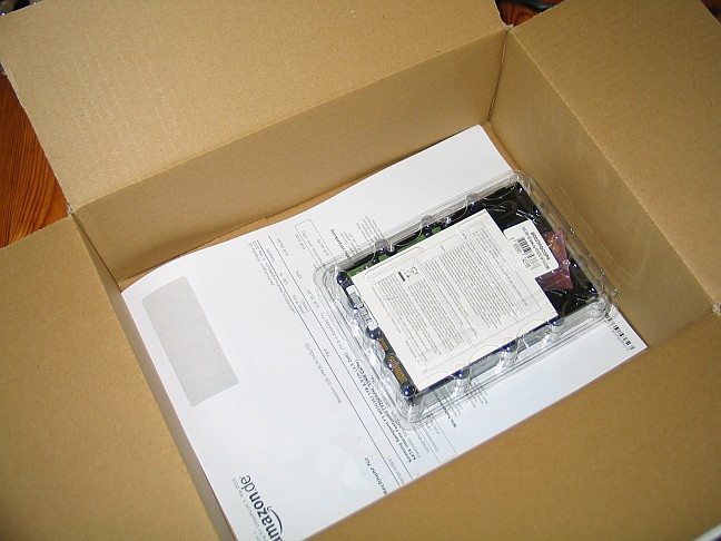

Eine von Amazon kam mal so:
Das luftige Packpapier hält die Platte im taumelnden Karton nicht auf. Immerhin war das eine Samsung in SeaShell, die WD kommen in Folientüte eingeschweißt.

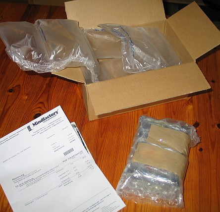

Zuletzt habe ich meist bei MindFactory bestellt, da kamen die so:
Von z.B. Alternate würde ich aber vergleichbare Sorgfalt erwarten.
