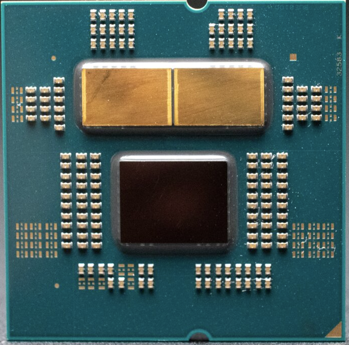

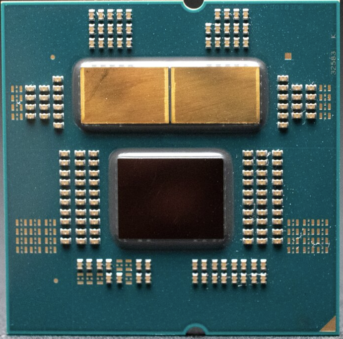

Beim Ryzen 7 7700X gilt das Gleiche wie beim Ryzen 7 5800X, er wird sogar etwas wärmer, was am neuen Fertigung liegt - TSMC 5nm (Ryzen 7) vs. TSMC 7nm (Ryzen 5). Beim Ryzen 7 7700X wie beim Ryzen 7 5800X liegt es daran, dass sie nur ein Chiplet haben, das mit dem Heatspreader verbunden ist und nicht die Kühlung des Heatspreaders als solches. Dies gilt es bei der Einstellung der Lüfter-Kurve zu beachten.
Ryzen 7 79x0X mit zwei Chiplets – die Dies sind mit Gold beschichtet.
