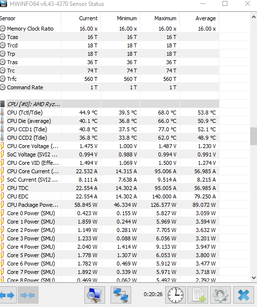

Vcore siehe anhang das ist 20 min komplettes mischverhalten sprich 10 . surfen. 5 mit youtube und kurz ingame wow eingelogt. daher ist der durschnitt nicht viel wert eher das minimum und maximum sowie deren cores.

1,475 find ich schon bissel hoch. Würde da ansetzen und schauen ob man das reduzieren kann.
wie kann ich das ändern bzw bios ist vollkommen standart ich wollte bewusst nichts dran ändern.

1,475 sind völlig normal

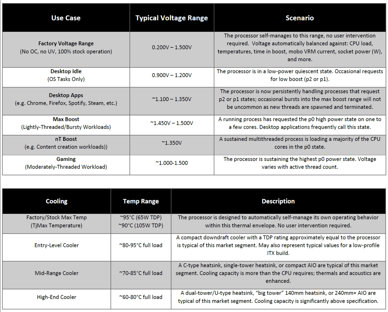

@Littleguy natürlich hat die spannung einen einfluss auf die temperatur. aber die von dir genannten 1,475V liegen nicht bei vollast auf allen kernen an, sondern wenn einzelne kerne mal kurz hochtakten, um eine aufgabe schnell abzuarbeiten. aufgrund der thermischen trägheit des kühler geht dann die temperatur eben auch kurzfristig schnell mal hoch. mit der richtigen lüfterkurve kommt es trotzdem nicht zu einem nervigen auf und ab der lüfter. undervolting bei zen3 hat noch nie wirklich viel gebracht - wenn die cpu weniger verbrauchen soll, einfach das powertarget runtersetzen.

Ähnliches gilt auch für die Temperatur. Bis zu 90 Grad sind laut AMD kein Problem, wenngleich die neuen Prozessoren mit potenter Kühlung ohne OC nicht einmal ansatzweise in diese Region kommen sollen. Doch AMD muss sicherstellen, dass auch ein 20-Euro-Kühler für die CPUs die Aufgabe erfolgreich übernehmen kann, weshalb die Puffer entsprechend groß sind. Solange die 90-Grad-Marke nicht deutlich und dauerhaft überschritten wird, bestehe keine Gefahr für die CPU, so AMD.

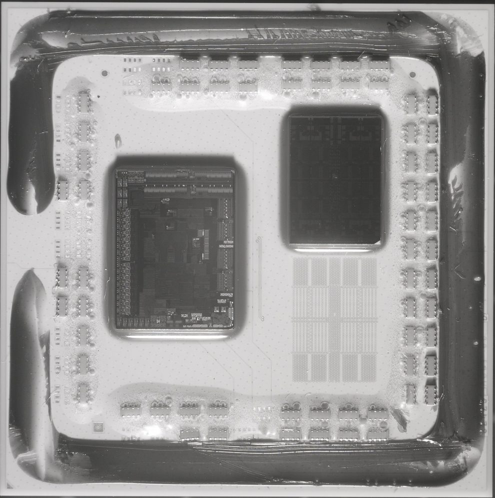

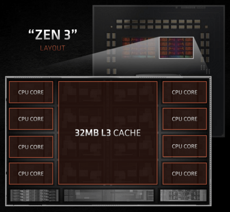

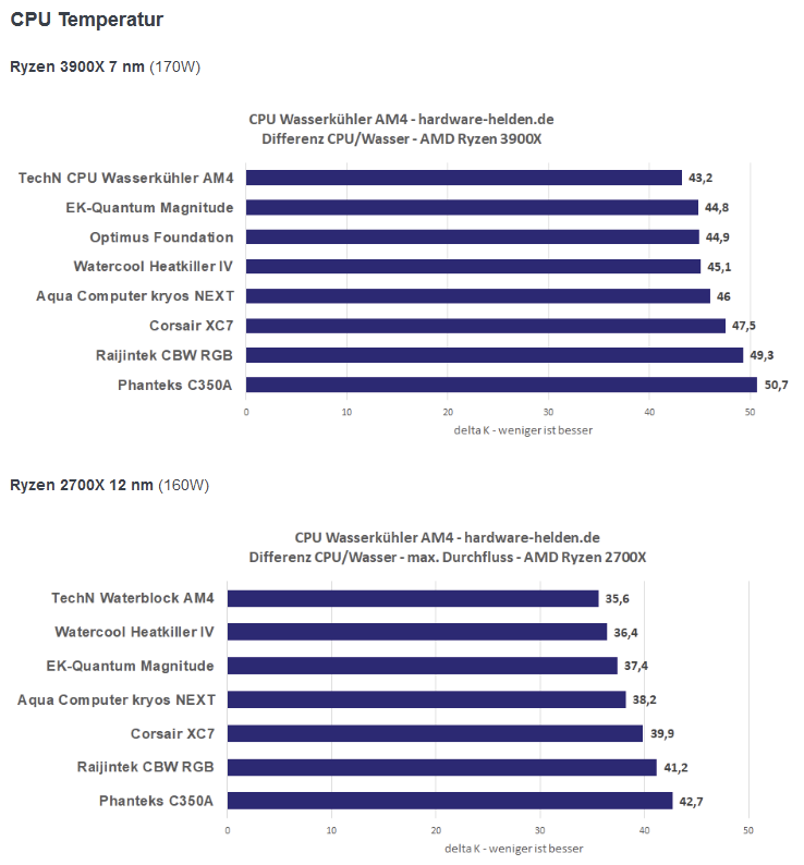

Die Architektur der CPU berücksichtigen. Der Ryzen 5 3600(X), Ryzen 7 3800X, Ryzen 5 5600X, Ryzen 7 5800X hat ein Chiplet und der Ryzen 3900X, Ryzen 3950X, Ryzen 5900X, Ryzen 5950X hat zwei Chiplets. Ein Chiplet hat acht Kerne und daher maximal 16 Kerne. Bei Ryzen ist das Chiplet mit dem Heatspreader verlötet und damit eine gute Wärmeübertragung mit dem Heatspreader gewährleistet. Wie im Grundlagenartikel | Igor'sLAB zum Ryzen 3000 beschrieben, befindet sich der Hotspot dennoch genau da, wo sich das Chiplet - bzw. die CPU-Kerne - befindet, da die Hitze nicht schnell genug über den Heatspreader verteilt werden kann. Wie im Grundlagenartikel | Igor'sLAB zum Ryzen 3000 beschrieben, müsste eine optimierte Cold Plate entwickelt werden, die vor allem die Seite mit dem Chiplet / den Chiplets kühlt und nicht mittig.
