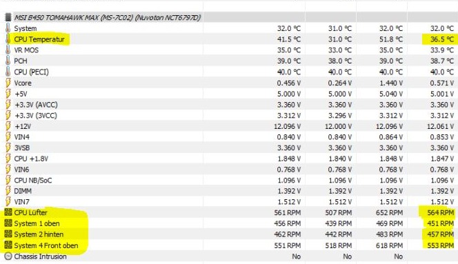

bitte mach screenshots aus HWInfo (tool) mit cpu temperaturen und deinen Lüfterdrehzahlen.
download HWInfo:
https://www.computerbase.de/downloads/systemtools/hwinfo/
dann wissen wir was langsam ist und wie warm deine cpu ist..
screenshot sollte so in etwa aussehen:

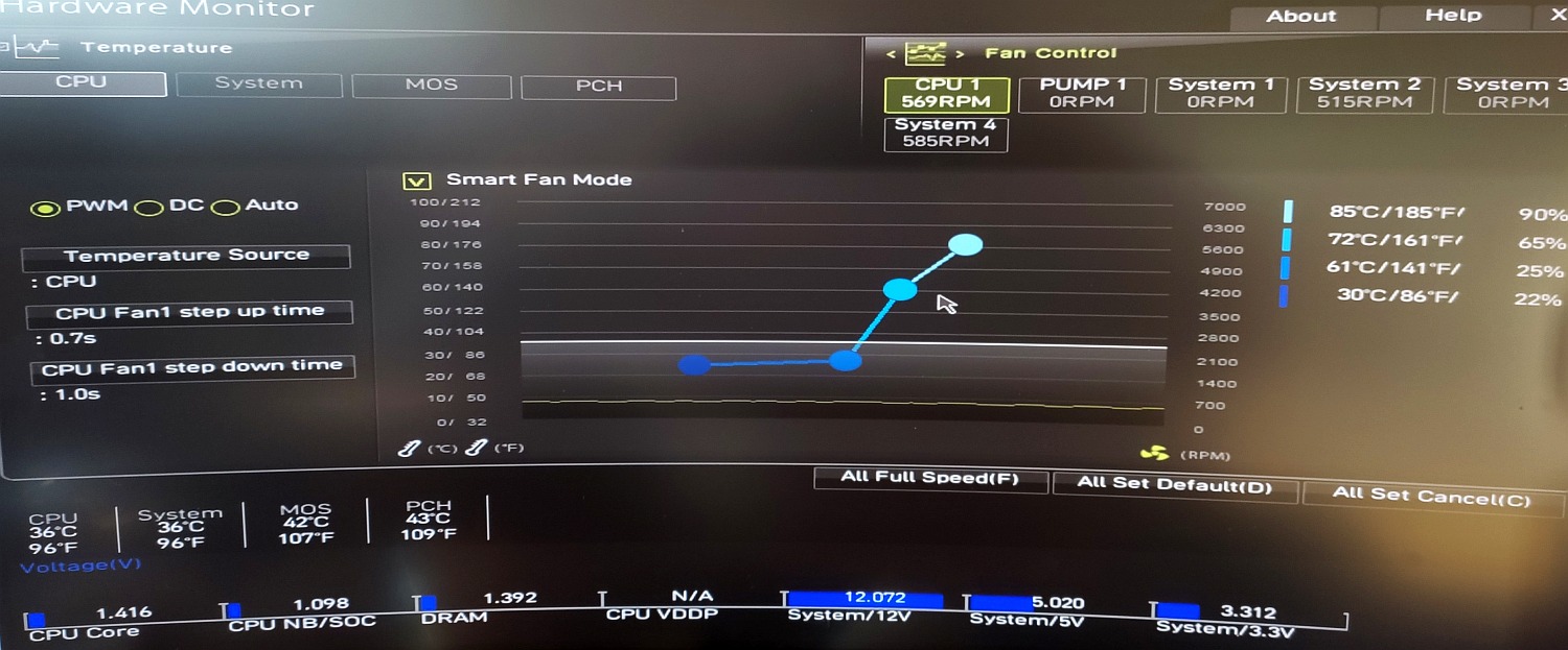

dann gehst rechts auf "Hardware Monitor" und da kannst die Lüfterkurven alle einstellen:
sieht dann so aus, bevor du was verstellst, mach ein foto und lade es hier rein
(hier mal meine aktuelle CPU Lüfterkurve) (Arctic Freezer 34 mit 3700X)
(ich erreichte nie mehr als kurzzeitige 78-79°C, deshalb geht die nur bis 85° und 90%)

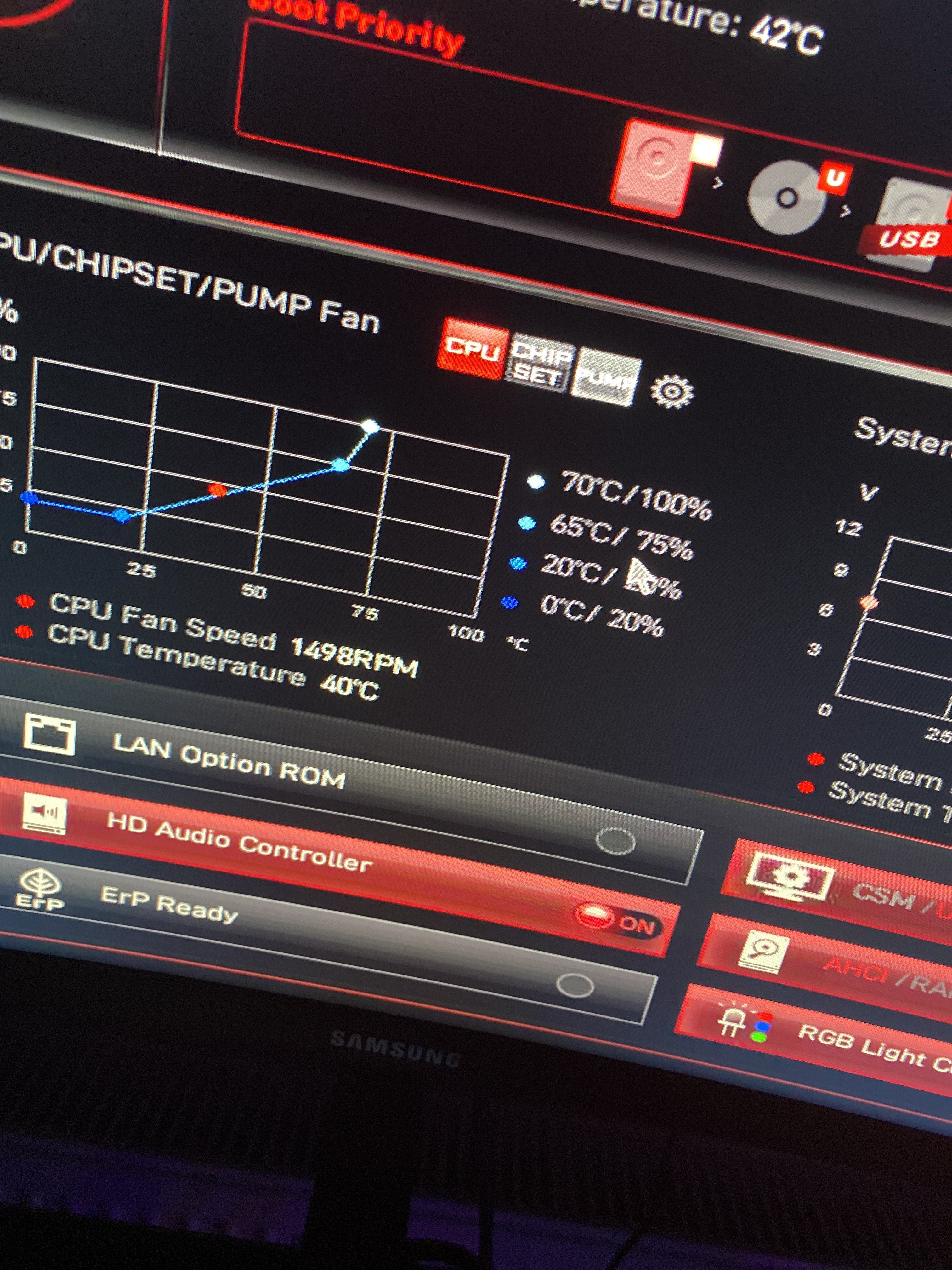

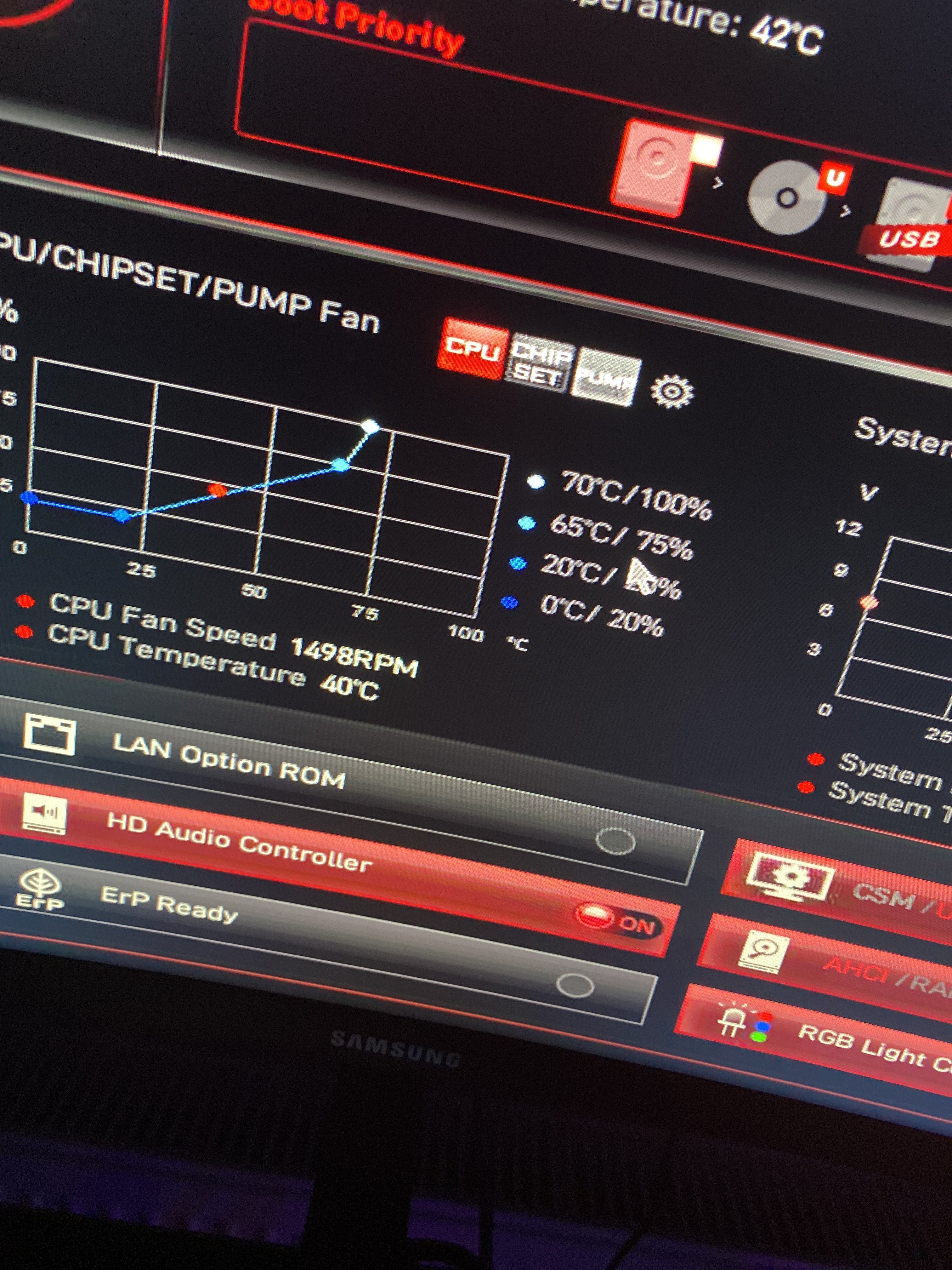

Entschuldigen sie manche Nachrichten wurde nicht richtig angezeigt hier ein Bild zu meinen Einstellungen
