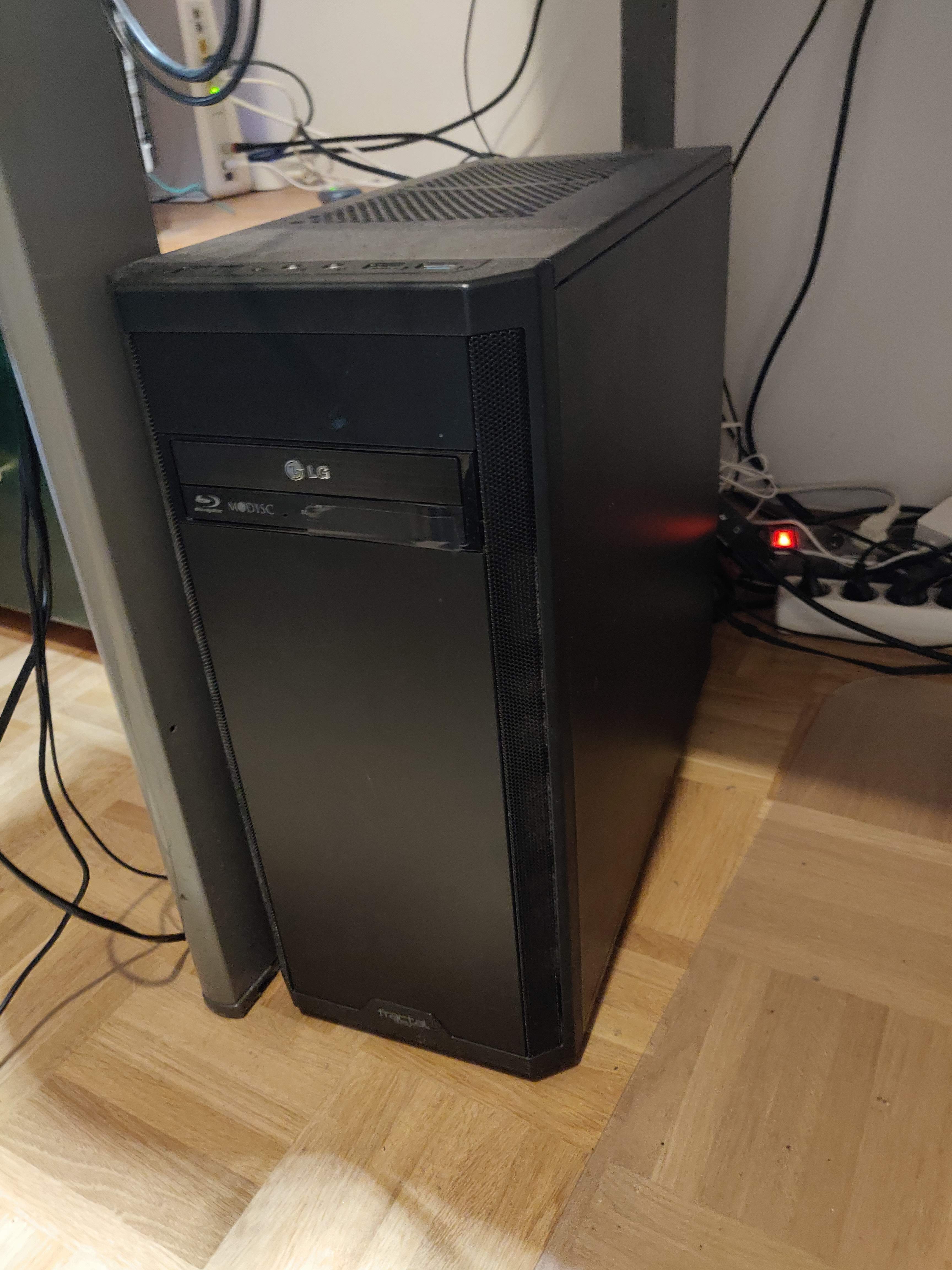

Zeig mal ein Bild von deinem Gehäuse, wie alles montiert ist und was du überhaupt für eins hast.

Mein Gehäuse ist das https://www.fractal-design.com/home/product/cases/core-series/core-2300
Gehäuse ist soweit in Ordnung, du solltest vorne einen Lüfter saugend und hinten einen Lüfter rausblasend montieren, beide mit ~1000rpm, das ist dann nicht alzu laut.
Den Stock Lüfter der CPU würde ich gegen einen Tower Kühler tauschen der den Luftstrom von vorne nach hinten unterstützt, z.B. ein Scythe Mugen, dann hast du quasi 3 Lüfter (Gehäuse vorne, CPU Mitte, Gehäuse hinten) welche in einer Reihe die Luft durchs Gehäuse ziehen.
Und dann mal schauen ob es schon etwas besser wird.

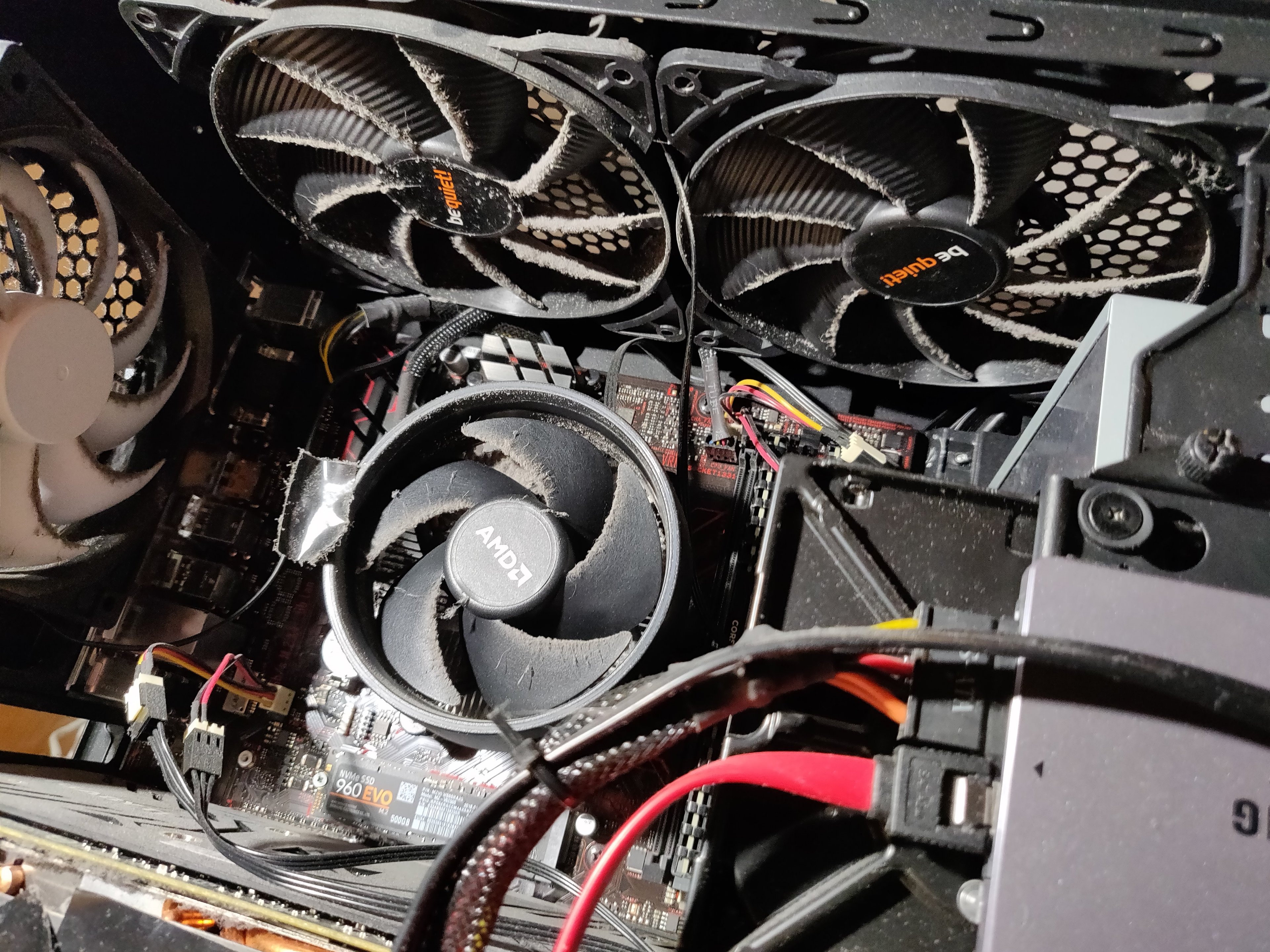

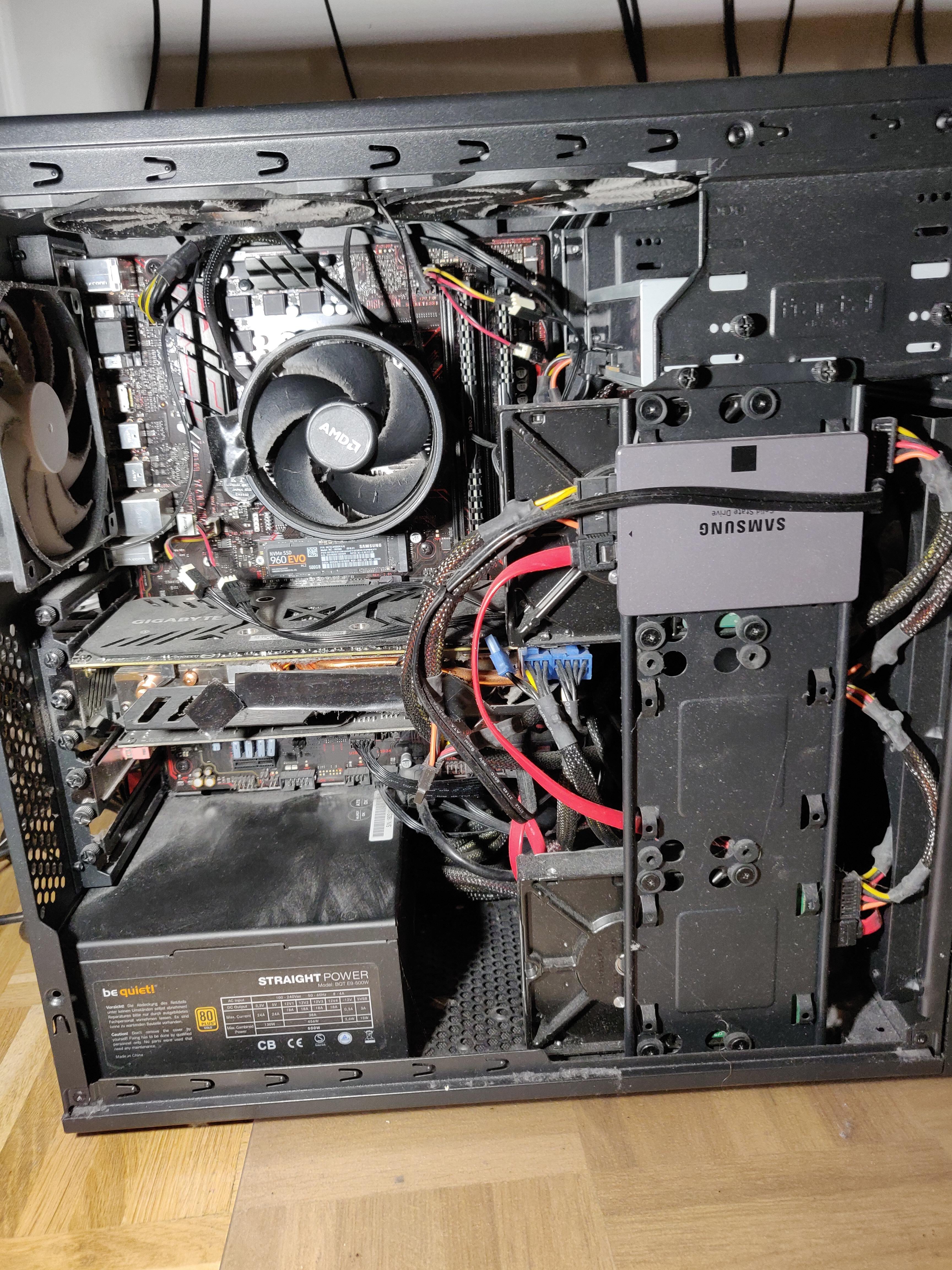

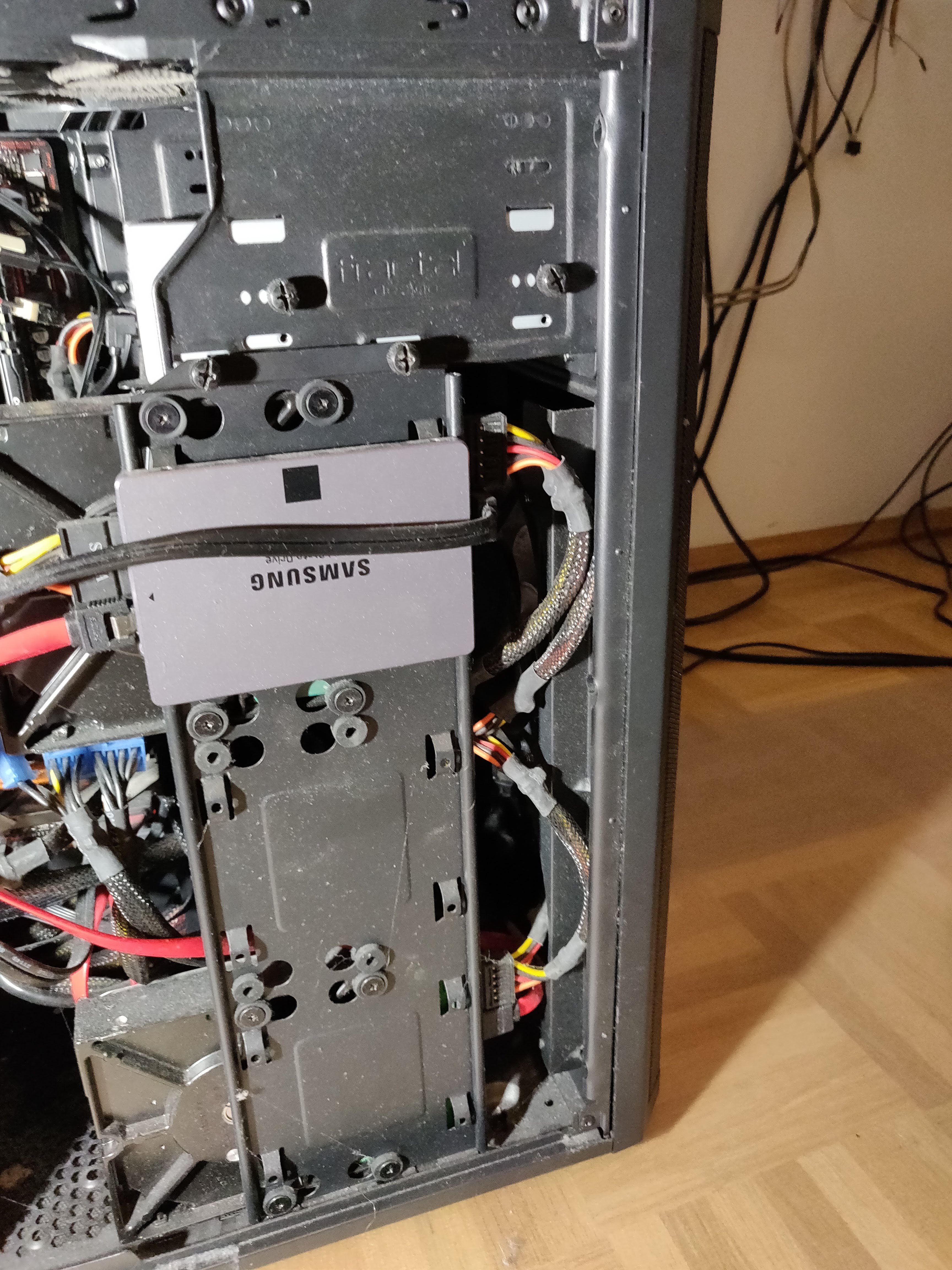

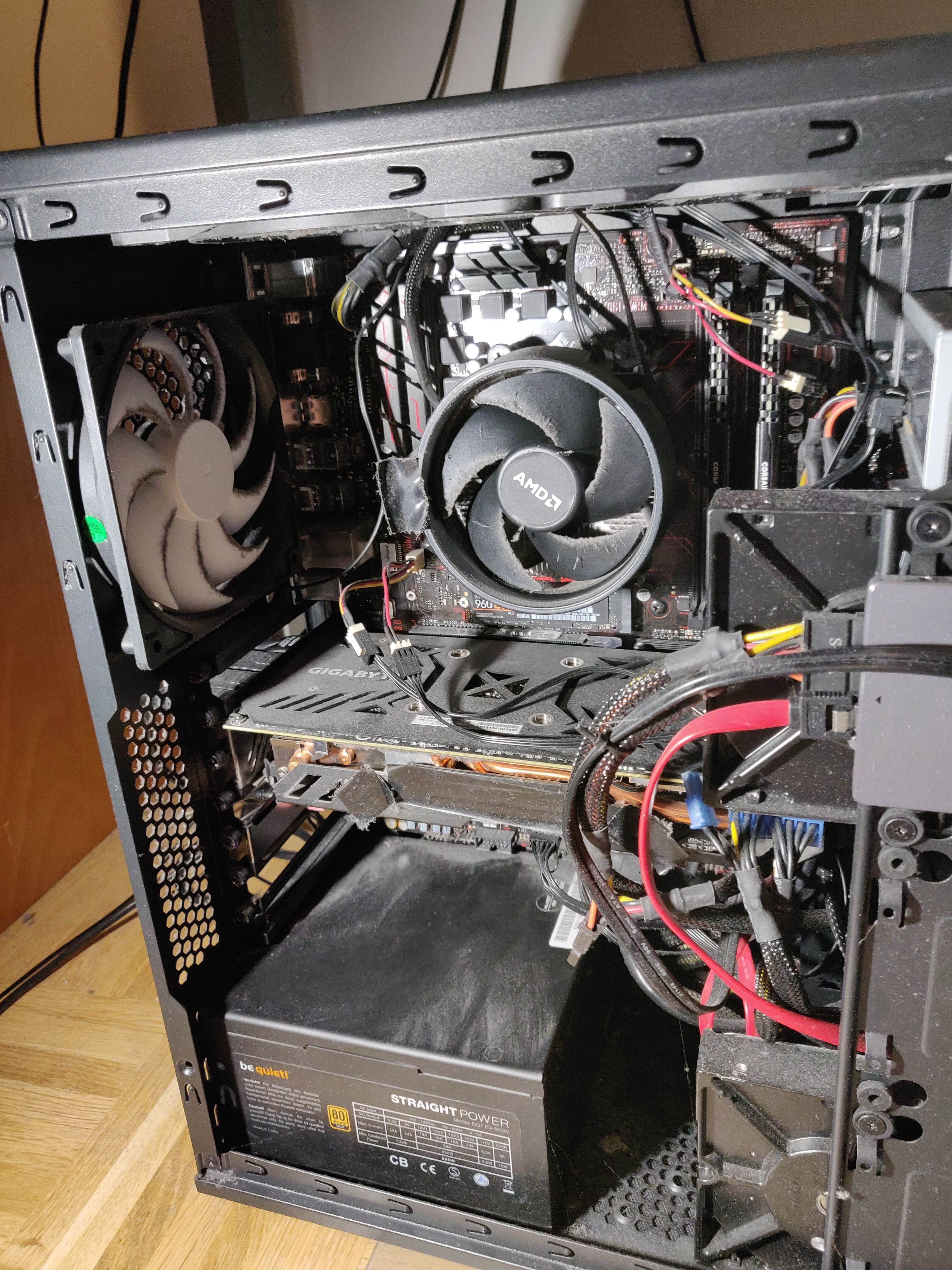

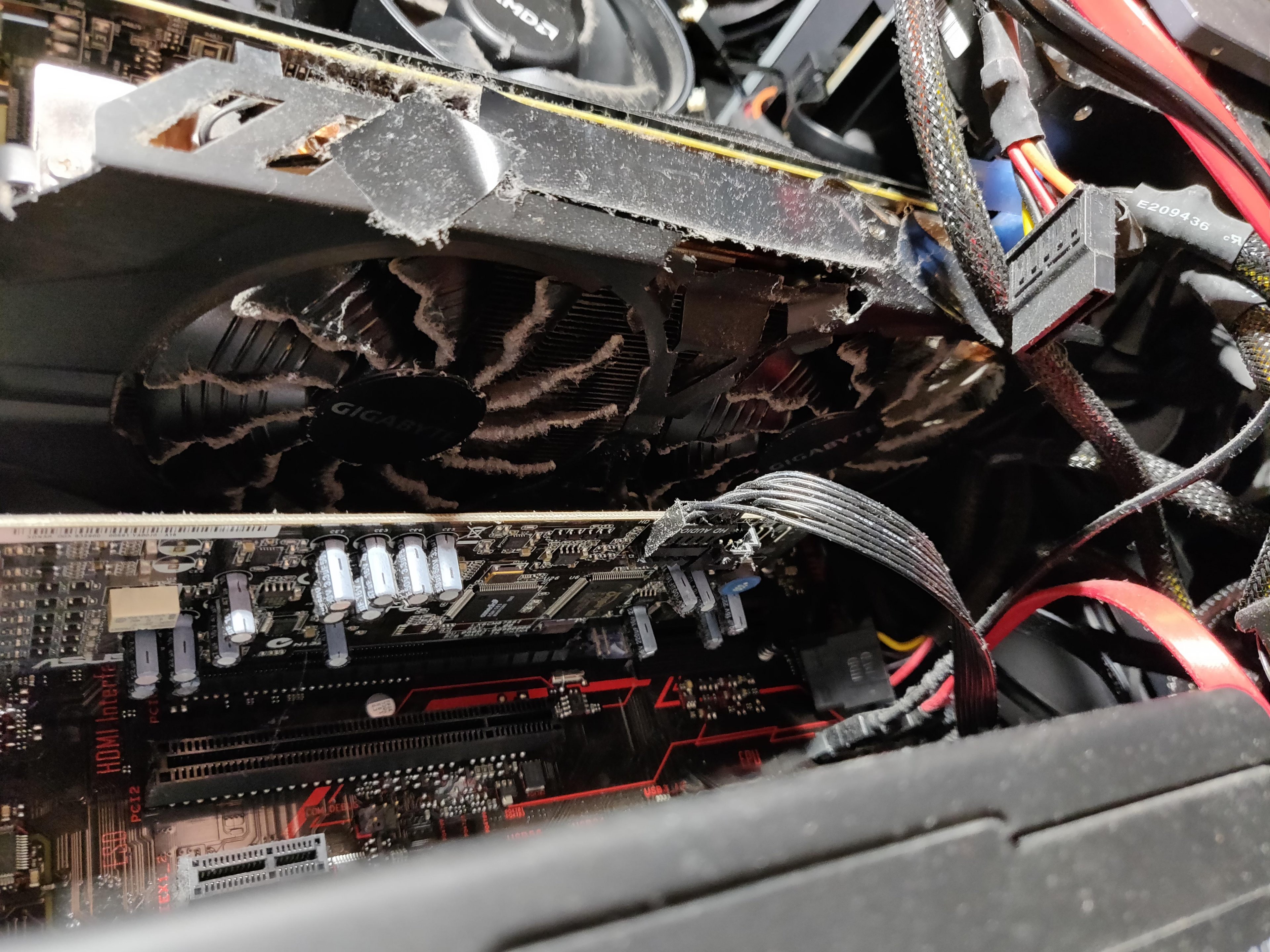

Edit: Hab ein paar Bilder von meinem jetztigen Setup reingestellt, müsste mal entstaubt werden (ist 9-12 Monate her, das letzte Mal, wird schon einen Unterschied machen, hab aber leider den Kompressor meiner Eltern nicht mehr, da ich ausgezogen bin :()
Da man es vielleicht nicht erkennt, vorne ist ein Lüfter angebracht, ist der gleiche wie der weiße über der CPU.

Erster Gedanke .... Staubsauger, guter Herr!
Zweiter Gedanke, ist da vorne ein Lüfter der reinsaugt?
Wie oben geschrieben, einen vorne unten zum Luft einsaugen, dann 1-2 oben bzw hinten zum raus saugen und ein Tower Kühler für die CPU.
Wenn es dann nicht besser ist, eine neue leise GPU (Eine gebrauchte GTX 1070 hat ein gutes Performance/Abwärme Verhältnis)

Ja, ist einer, Problem ist halt das wie man auf dem ersten Bild sieht, der Schlitz für das Ansagen relativ klein rechts und links ist, weswegen der vermutlich nicht so viel Durchsatz zusammen bekommt. Ist das mit dem Staubsauger relativ sicher?

Mr.Fraggor schrieb:
Erstmal den ganzen Staub entfernen. Das bewirkt meistens wahre Wunder.
Wenn du keinen Kompressor hast, kauf dir das hier:
https://www.amazon.de/AAB-Reinigungsspray-Druckluftreiniger-Spielekonsolen-Computergehäuse/dp/B076J7B11D/ref=sr_1_3?ie=UTF8&qid=1550249531&sr=8-3&keywords=druckluftspray
Warum ist da eigentlich Klebeband an der Graka? Ist der Lüfter mal kaputt gewesen?
Ich hab nur das blaue Gigabyte Logo abgeklebt, ich habs lieber wenn man nichts von meinem PC sieht (LED mäßig)
