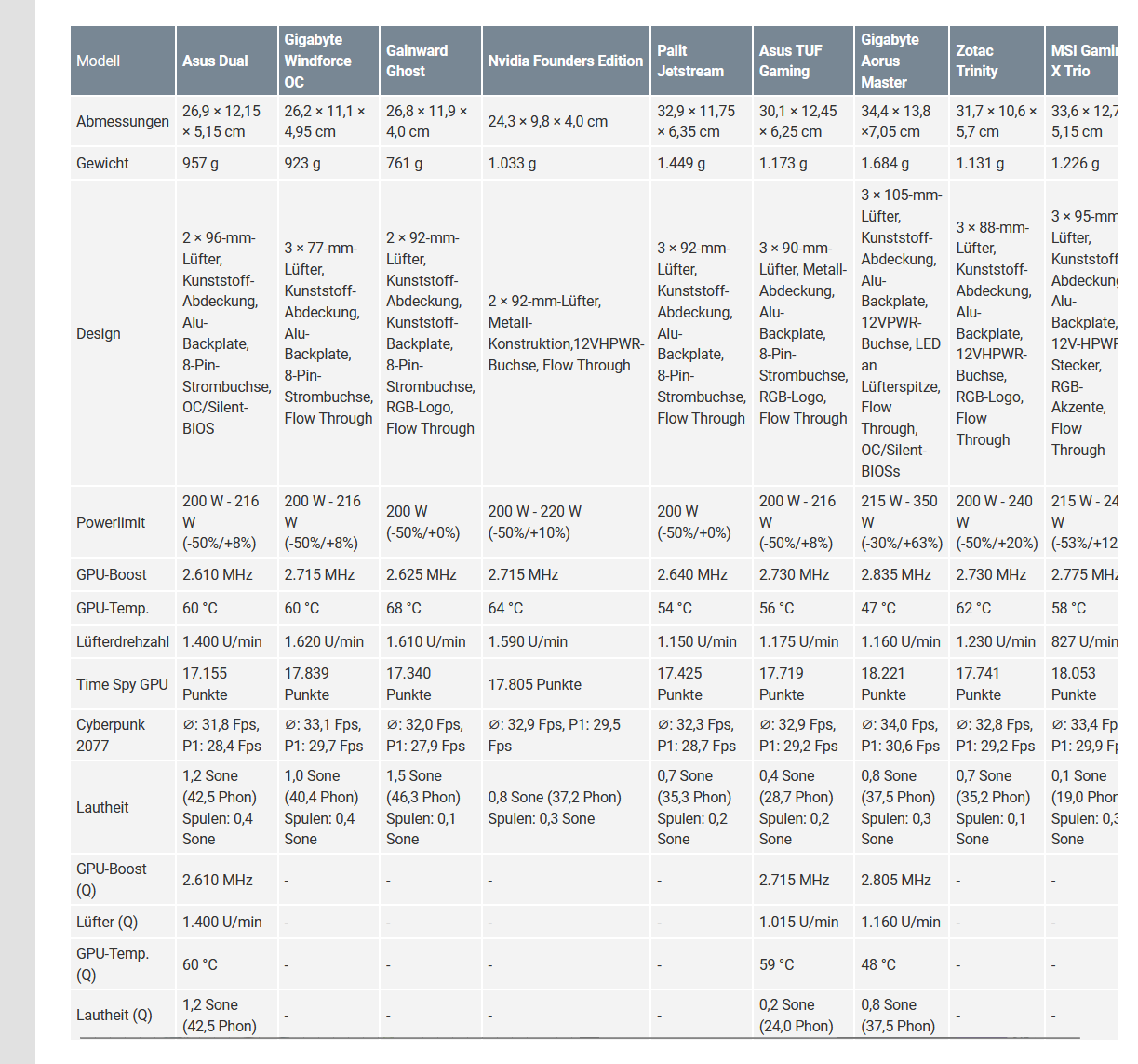

So ist es, die Palit zb. ist nicht wirklich so leise wie es in der Liste von TechPowerup drinsteht.kachiri schrieb:Auch 30db können "laut" sein.

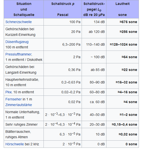

Sieht man sich den Wert in Sone an und den dazugehörigen Phonewert passt das wesentlich besser zur Geräuschkulisse der Karte, die Lüfter haben eine unangenehme Frequenz die eher den 36,5 Phone bzw. 0,7 Sone entspricht.
https://www.pcgameshardware.de/Gefo.../Custom-Modelle-im-Vergleich-Release-1417395/
Ein Sone (bzw 40 Phone) kann man allgemein als nicht mehr leise einstufen.
QuelleWas man dann unter 1 Sone als laut und leise empfindet ist bei jedem anders. Mir persönlich ist die Palit schon mit 0,7 Sone zu "laut".
Wenn es leise sein soll sollte man schon unter 0,8 Sone bleiben.

Bitte die Reviews der Asus Dual anschauen - vor Allem mit Silent Bios. Die Karte ist leise - die leiseste Dual Fan im Line Up. Die Reviews - verschiedenster Plattformen beginnend von Tech Power Up bis hin auch zu Computer Base, haben ja entsprechende Messungen gemacht. 31,2 dBA kann man nicht wirkl ich als laut bezeichnen. Die Palit und Gainward Dual Fan Modelle sind mit über 40 dBA weit lauter.
https://www.techpowerup.com/review/asus-geforce-rtx-4070-dual/37.html
Hier bitte nicht ältere Asus Dual Karten im Kopf haben. Die waren früher in der Tat mal sehr laut (wenn ich da z.b. an die 1060 denke oder die AMR RX5700XT Varianten). Mit der 4070 ist das Ganze, wie Du nachlesen kannst, was Anders.

KFA2 ist "Billigschrott". Muss man leider so sagen in Bezug auf deren Dual Fan Kühler. Gilt auch für Palit/Gainward.
Ich habe meinen Rat weiter oben ausgeführt:
Asus Dual für ne Karte in diesem Preisbereich
Ansonsten: MSI Gaming X Trio oder Asus TUF.
Beim Preis musst Du eben nach den realistischen Preisen der Shops gehen. "Billig" kaufen rächt sich.
AMD hat keine PRobleme mit Framedrops - die haben ein VRAM Problem im Idle. VRAM taktet in vielen Szenarien nicht runter. Sonst hat AMD keine Probleme - nur eben im Idle Bereich aufgrund eines seit 2021 bestehenden Treiber Bugs.
Zotac ist bei Nvidia keine gute Wahl....schlechte Kühlperformance bei hoher Lautstärke. Wenn Du also wirklich ne 4070 haben willst stehen meine Empfehlungen:
Asus Dual für MSRP naher Karte
MSI Gaming X Trio für "Premium Karte"
Asus Tuf 4070für die beste 4070 am Markt - für einen um 100 Euro zu hohen Preis.
Ansonsten - schau mal ob AMD mit den kommenden 7800XT Karten was für Dich hat, wenn Dir Idle Strombedarf egal ist - denn die werden auch den VRAM Bug haben.
Edit: Nvidia hat aktuell keine guten Exklusivpartner seit dem Wegfall von EVGA. Palit/Gainward/KFA2 sind qualitativ fragwürdig. PNY und Colorful hierzulande kaum vertreten und auch teils fragwürdig. Bei Nvidia bleiben also nur MSI und Asus - Gigabyte fällt wegen des PCB Problems raus - denn da brechen aktuell PCBs beim Lock Mechanismus des PCI-E Slots welche das Unternehmen nicht übernimmt. Die Billigheimer Palit/Gainward und KFA2 sollte man ohnehin meiden.
