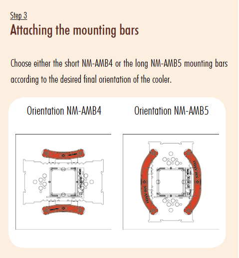

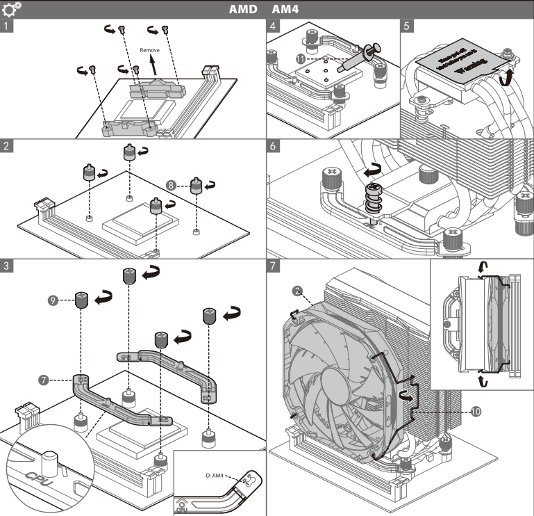

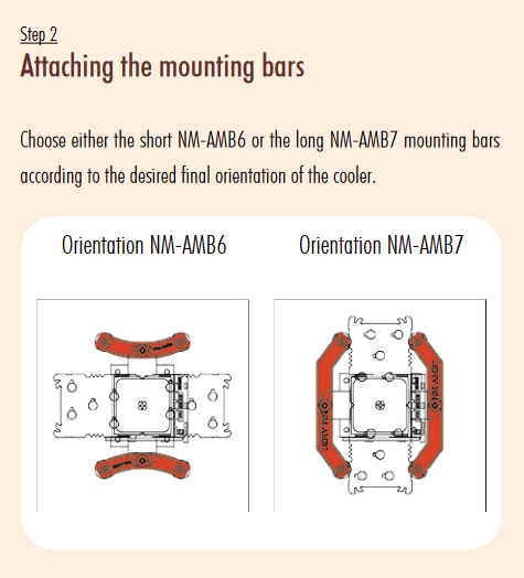

suche ich einen neuen CPU Kühler (Luft), der die Luft im aller besten Fall nach hinten "drückt", falls es überhaupt so einen gibt.

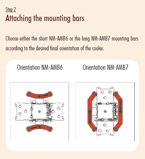

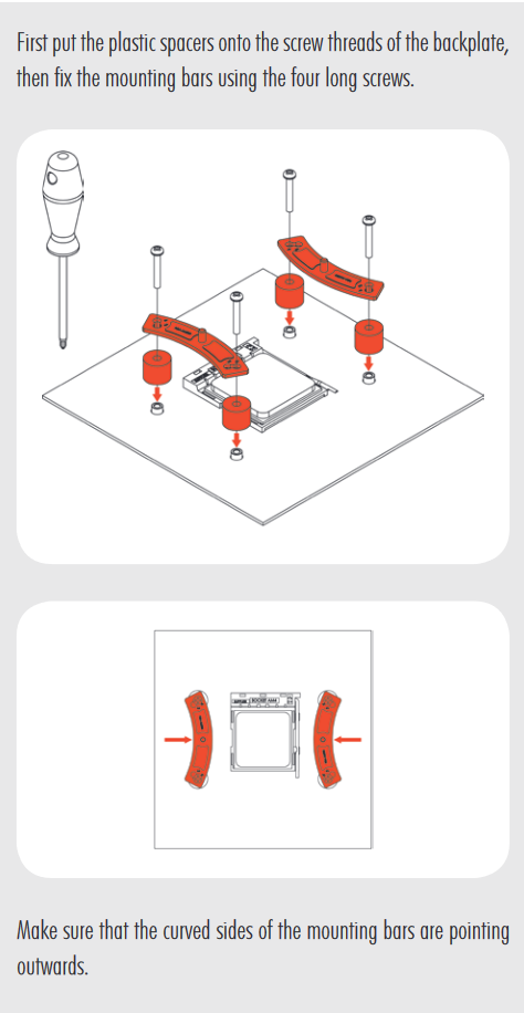

Die meisten CPU-Kühler können so montiert werden, dass die Luft zum hinteren Gehäuse-Lüfter geblasen werden. Es hängt vom Montage-Kit des Kühlers ab.

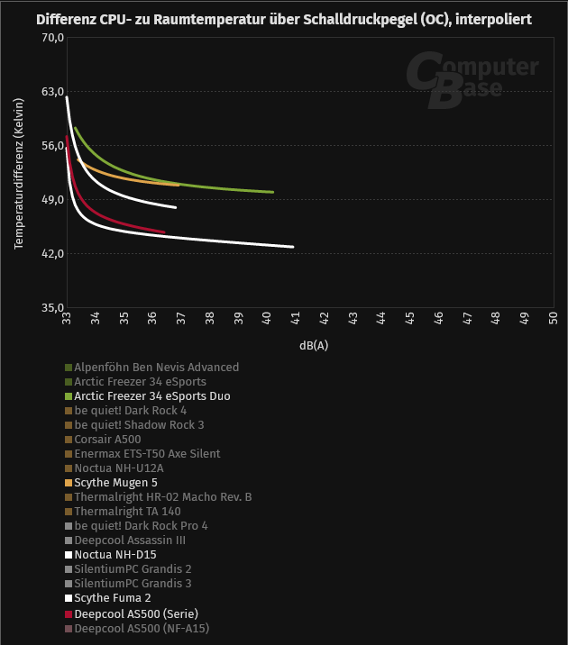

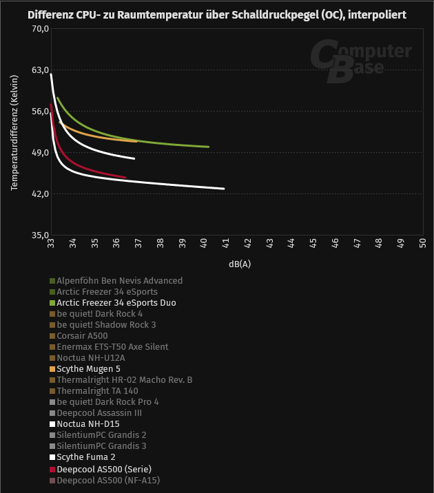

Deepcool AS500 im Test: Ein rundum gelungener Tower-Kühler für Core und Ryzen | ComputerBase.de
Konkurrenz gibt es natürlich trotzdem. Wer das letzte Quäntchen mithilfe von Luftkühlung erreichen will, ist mit Deepcool Assassin III (Test) oder Noctua NH-D15 (Test) am besten beraten. Die großen Doppelturm-Luftkühler kosten aber mit 80 Euro und 85 Euro bereits mehr als Kompaktwasserkühlungen der Einstiegsklasse, also etwa der Arctic Liquid Freezer II (Test). Eine Leistungsstufe unter dem AS500 findet sich der Scythe Fuma 2 (Test), der durch seine geringere Bauhöhe besser mit kleineren Gehäusen harmoniert. Und wer lediglich nach einem vernünftigen Ersatz für den aktuellen Boxed-Kühler sucht, ist mit dem Arctic Freezer 34 eSports (Test) für 30 Euro schon gut versorgt.
Unter Messergebnisse können die Kühler verglichen werden.
Der Noctua NH-D15 (Test) ist weiß unten im Diagramm und der DeepCool AS500 rot darüber.

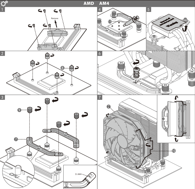

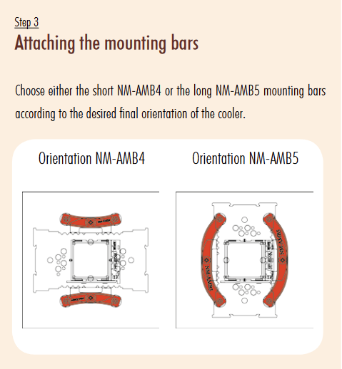

Schau auf der Herstellerseite nach der Montageanleitung. Da ist das beschrieben. Die hier vorgeschlagenen Kühler kannst du aber alle so wie von dir gewünscht montieren. Ist eher die Ausnahme, dass das nicht geht.
Reaktionen: itzev_45

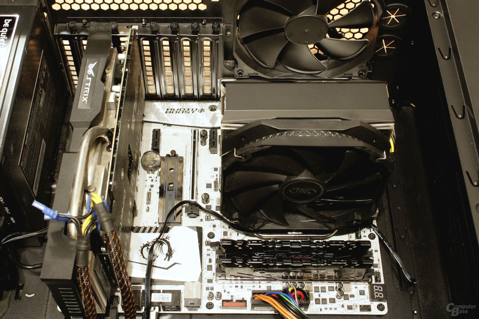

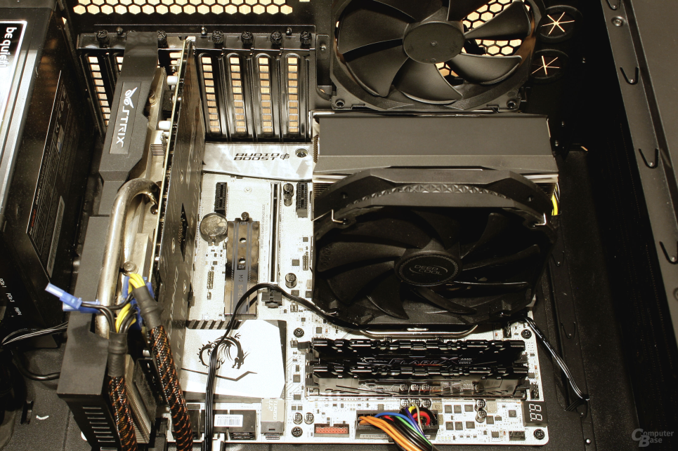

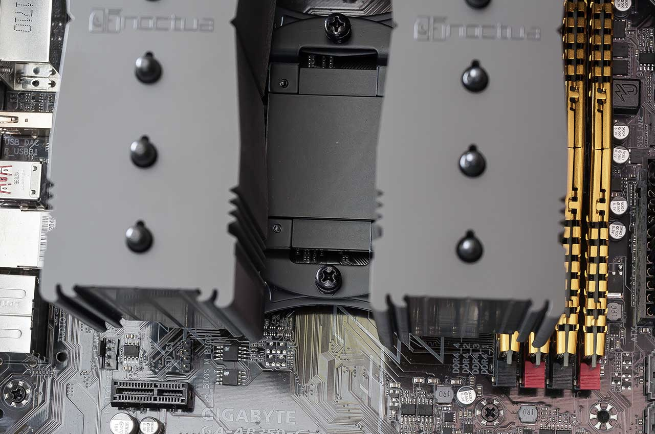

Danke, ich bin gerade am Überlegen ob er überhaupt passen wird. Ich habe das mal abgemessen und es wäre schon relativ knapp, ich habe auch in paar Videos gesehen dass er an den RAM stößt (habe 4 Sticks), dazu noch die riesen 3060Ti Trio und das Sekira 100R Gehäuse. Hat vielleicht jemand eine ähnliche Config um es mir bestätigen zu können ob wirklich alles passt? Bin eigentlich kurz davor ihn zu bestellen...
itzev357 schrieb:
Welchen genau? Beim AS500 ist der RAM egal. Für den D15S dürfen die Module maximal 66mm hoch sein. Betrifft auch nur ganz wenige Modelle.
Packt Kühler bis 170 mm Höhe. Es gibt kaum Modelle die höher sind. Alle hier genannten Kühler sind niedriger.
Die spielt nahezu keine Rolle, da sie nicht in Richtung CPU aufbaut, sondern nur von der CPU weg. Bei deinem Mainboard ist der oberste PCIe-Slot eh schon etwas weiter weg von der CPU.

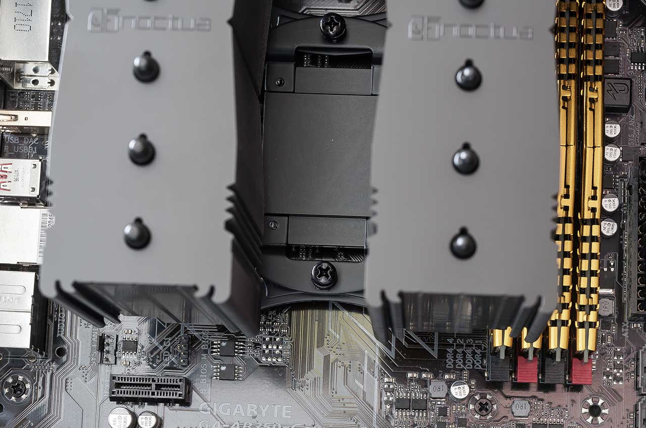

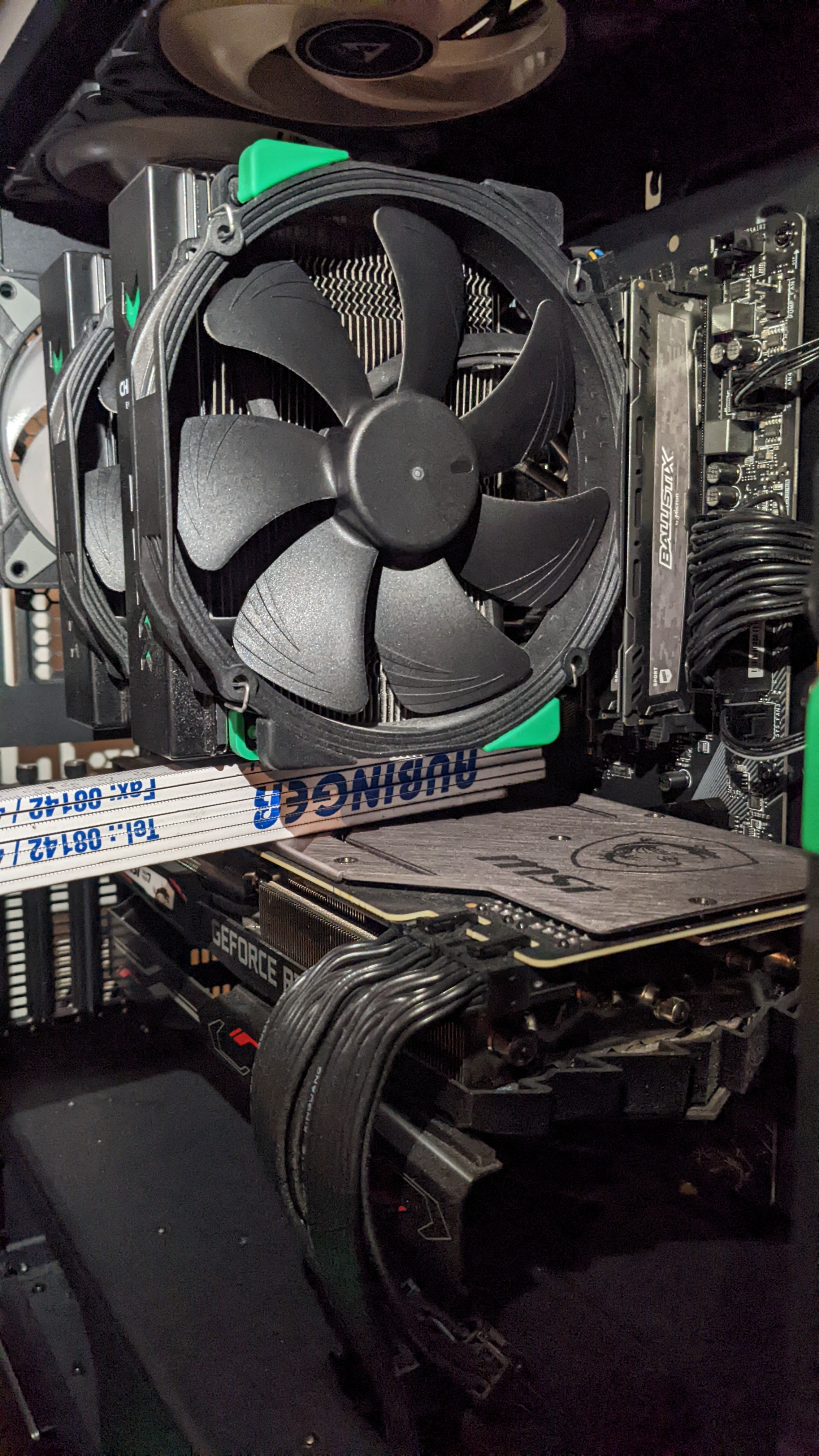

Mit D15S sieht das dann in etwa so aus:

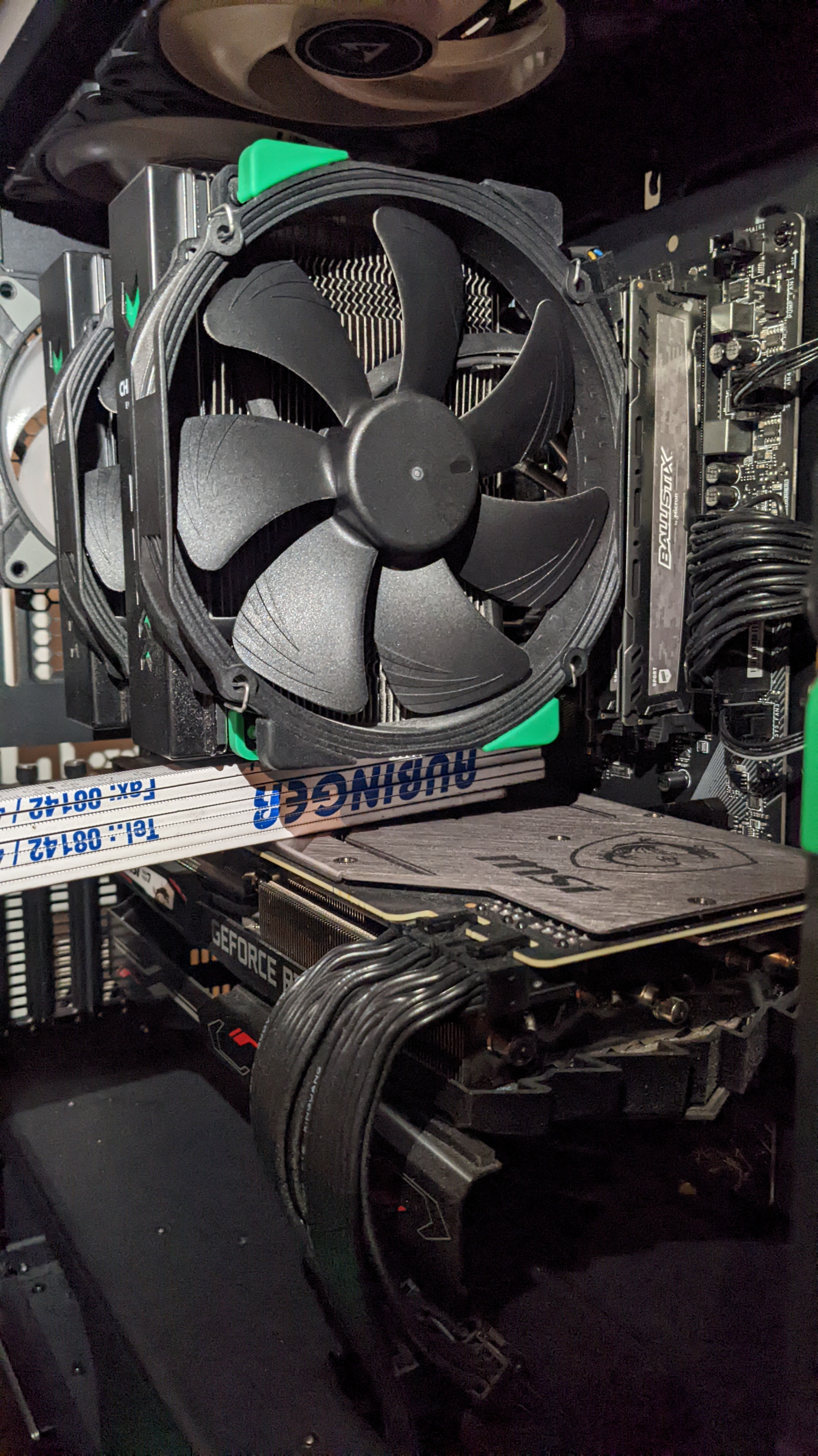

Meine GPU ist eine 2070 Gaming Z. Die ist ähnlich groß wie die Trio, nur etwas kürzer. Mein RAM ist 34 mm hoch. Ich könnte den zweiten Lüfter (den es eigentlich gar nicht braucht, viel bringen tut er nicht mehr) auch noch weiter nach oben versetzen, dann wäre auch mehr Platz für RAM.
