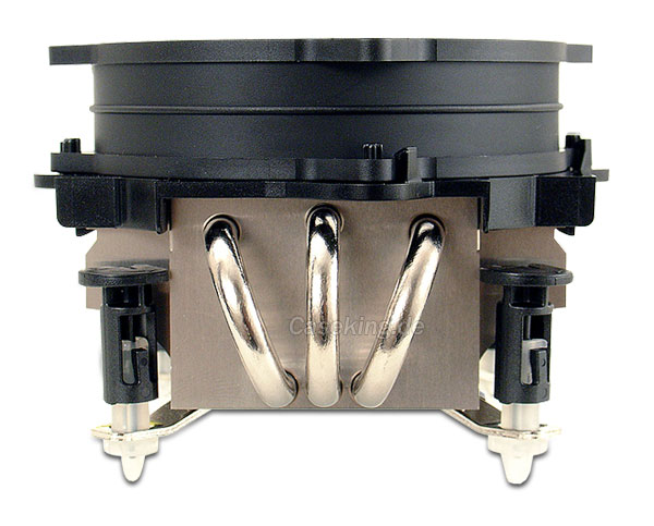

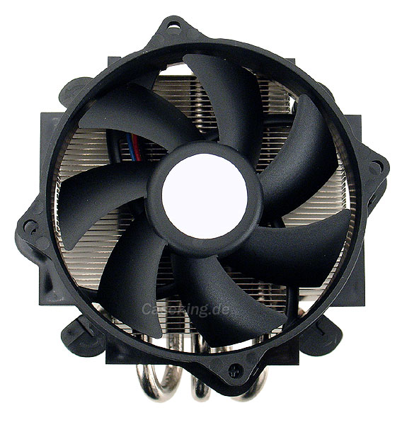

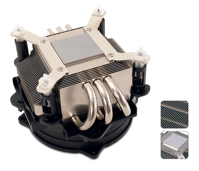

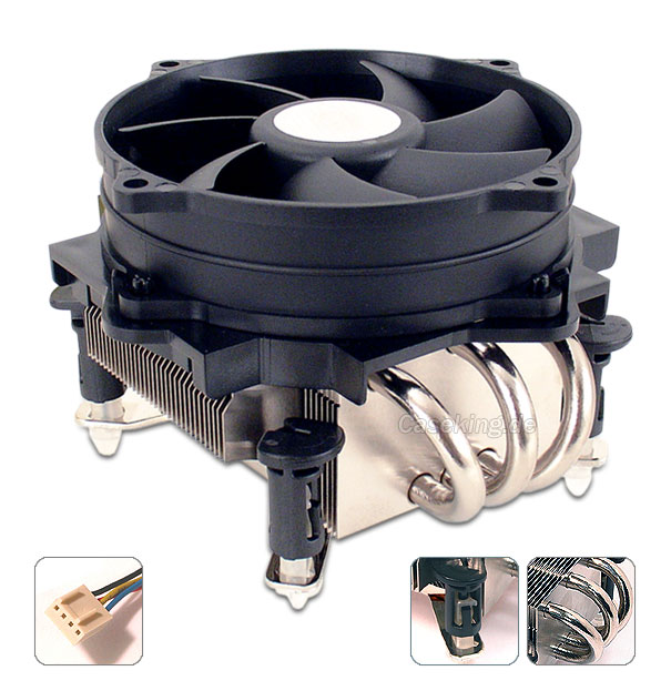

in dem anderen thread wurde der Cooler Master HyperTX genannt. nun gibts ja hier nen recht aktuellen test auf cb.de und der ist ja nicht mies. die größe wäre genau das maximum, was bei mir reinpasst.
wie gesagt sollte der kühler es locker mitmachen den e6300 auf 2,8ghz zu kühlen. hat da jemand erfahrungswerte ? im idle ist die lautstärke wichtig, sollte also leise sein, unter last (spielen) ist die lautstärke ziemlich egal.
auf der seite von cooler master wird der lüfter "andersrum" auf dem mainboard dargestellt, also so dass er auf die rams bläst. ich will den aber richtung gehäuserückseite blasen lassen, wollte nur nochmal fragen ob das auch problemlos möglich ist bzw obs egal ist wie ich den lüfter draufbaue...?
desweiteren wundert mich noch die plastikverkleidung, die den luftstrom auf komponenten rund um den sockel bläst. ist es empfehlenswert diesen abzubauen bzw ist das überhaupt möglich ohne gewalteinwirkung ?
