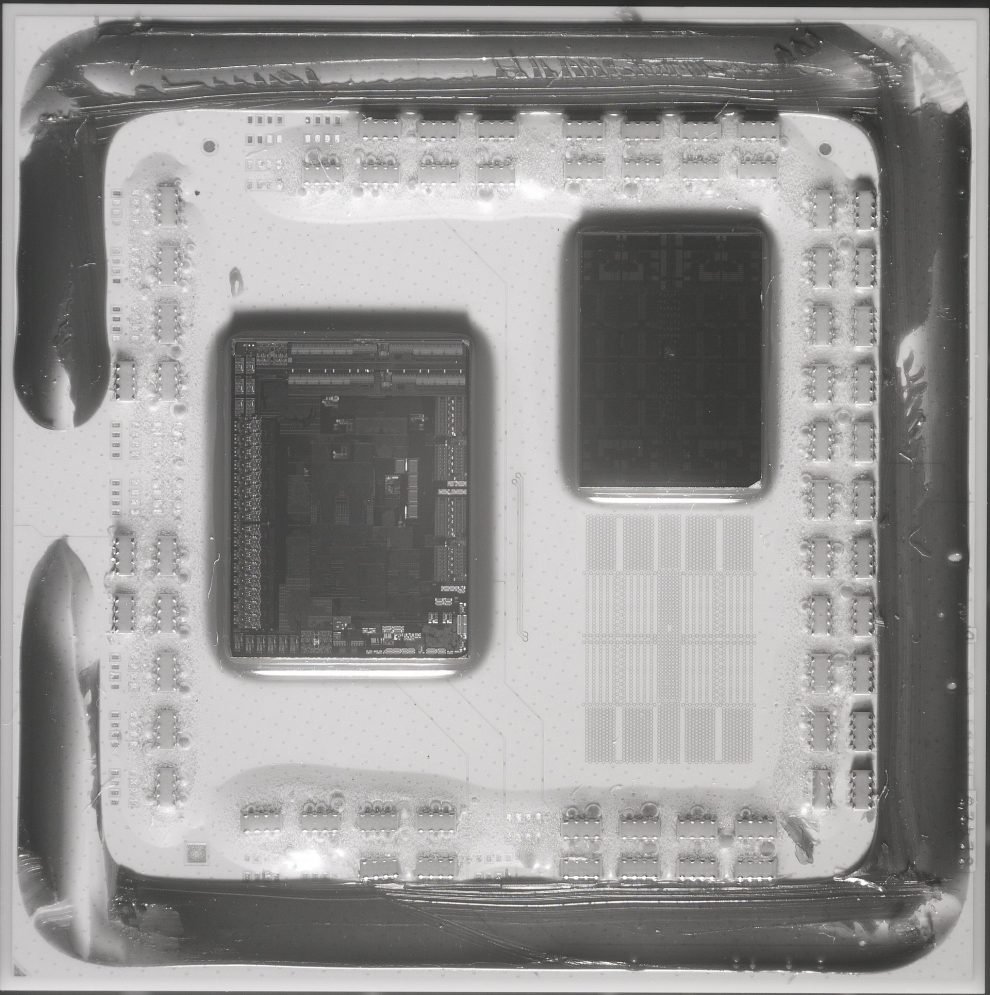

Ryzen 5 3600X, Ryzen 7 3700X und Ryzen 7 3800X hat ein Chiplet rechts oben und Ryzen 3900X, Ryzen 3950X ist ein weiteres rechts unten. Ein Chiplet hat acht Kerne und daher maximal 16 Kerne.
Chiplet Die Shot
Der Hotspot beim Ryzen 5 3600X, Ryzen 7 3700X und Ryzen 7 3800X befindet sich rechts oben, also genau dort, wo sich das Chiplet befindet. Der größere I/O Die sitzt zwar zumindest horizontal mittig, aber der in größerer Strukturbreite gefertigte Chip ist von der Wärmeabgabe zu vernachlässigen. Die Wärmedichte konzentriert sich bei einer CPU mit einem Chiplet auf einen sehr kleinen Teil des Heatspreaders. Bei einer CPU mit zwei Chiplets konzentriert sich die höchste Wärmedichte auf einen schmalen vertikalen Korridor.
Die Ryzen werden um 90 Grad verdreht im Sockel montiert. Sprich die grössten Hitzequellen der
Ryzen 3000er sind somit im unteren Bereich des Heatspreders in Richtung Grafikkarte zu finden.
