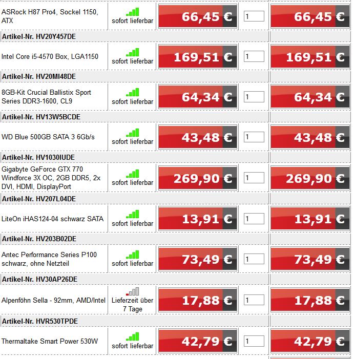

Ich möchte mir einen relativ leisen Spiele-PC für ca. 800€ zusammenstellen bei Hardwareversand. Auf SSD werde ich verzichten und 500GB FP reicht mir auch. Auf Grafikkarte und Prozessor habe ich mich schon festgelegt, aber bei Gehäuse und Netzteil bin ich mir noch nicht sicher. Ich werde nichts an dem PC übertakten. Nvidia gibt als Empfehlung 600 Watt für die GTX 770 an, allerdings habe ich in verschiedenen Foren gelesen, dass 500 Watt (80+) auch ausreichen sollten. Reicht die Kühlleistung des Antec P100 mit den zwei vorinstallierten Lüftern für mein ausgewähltes System? Ich möchte ungern mehr Lüfter verbauen, weil der PC dann wieder lauter wird und das Budget größer. Weiß jemand, ob Tray-CPUs bei Hardwareversand immer Neuware sind oder ob da auch mal eine Retoure dabei sein kann?
Was haltet ihr von der Zusammenstellung? Kritik und Verbesserungsvorschläge jeder Art sind willkommen.

Beim Netzteil nimm ein System Power 7 450W oder eine E9 400W .
Bitte keine Tray CPU nehmen, denn die haben deutlich schlechtere Garantiebedingungen als die Boxed.
Zudem gehe über Geizhals rein bei den Produkten, denn so kann man Geld sparen, bei dem Core i5 4570 sind es fast 7€ Ersparnis http://geizhals.de/intel-core-i5-4570-bx80646i54570-a931005.html
Die GTX 770 Windforce ist vergleichsweise laut --> Test. Nimm lieber eine dieser beiden:

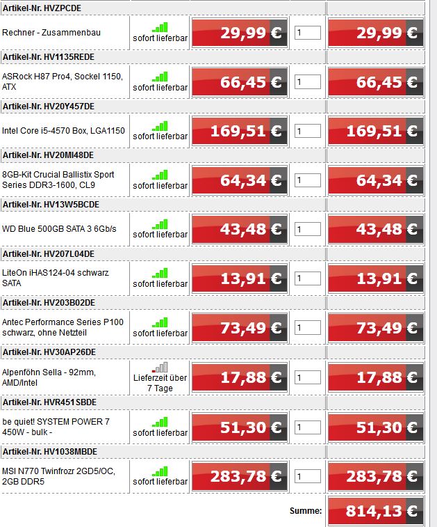

Danke für die schnellen Antworten. Burfi, Habe die Gigabyte Grafikkarte gegen die MSI N770 Twinfrozr 2GD5/OC, 2GB DDR5 getauscht, und das Thermaltake Netzteil gegen das be quiet! SYSTEM POWER 7 450W - bulk -.
Komme damit auf 814 €, was noch an der Schmerzgrenze liegt. grenn, ich würde den Rechner gerne fertig zusammenbauen lassen und von einem einzigen Händler bestellen, das geht über Geizhals glaube ich nicht. Soweit ich weiß verlangen Alternate und Mindfactory nochmal mindestens 50 € mehr bei Zusammenbau. Werde die Box CPU nehmen.

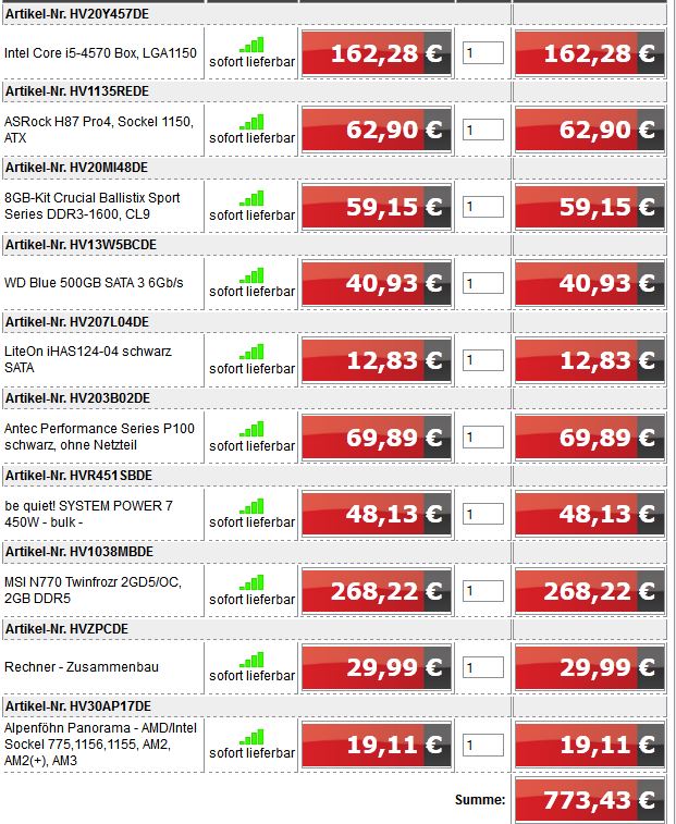

Hier nochmal ein update, habe alles über Geizhals in den Warenkorb gelegt. Den CPU Kühler habe ich gegen den Alpenföhn Panorama getauscht.
Zum CPU Kühler kann ich nicht sagen, aber ich befürchte das er genauso wie der Sella für einen Core i5 etwas zu schwach sein wird um ihn gut und leise zu kühlen.
