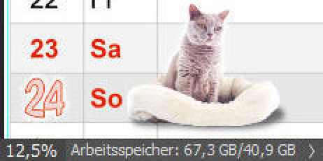

Bei einer großen RAM- und CPU-GPU-intensiven Arbeit sowohl am 10 Jahre alten wie am flammneuen Rechner stellte ich fest: Das ging schon auf dem alten Rechner mit 64 GB RAM recht gut, am neuen PC flutscht alles etwas besser, aber ich bemerke keinen Riesenunterschied, und den hatte ich ja auch nicht gesucht. (Techdaten alter Rechner hier in Post 1.)Bearbeitet hatte ich am alten und am neuen Rechner ein privates Kalenderprojekt in Photoshop CC mit 13 Einzelseiten à 30x60 cm, 600 dpi, CMYK (32 Bit pro Pixel), 7134X14220 Pixel, unkomprimierte Einzeldatei 387 MB im RAM bzw auf Platte. Nach etwas Fotomontieren bei mehreren geöffneten Dateien BRAUCHT Photoshop dann z.B. 67,3 GB RAM und HAT nur 40,9 GB RAM (s. Screen unten); der Rest wird auf die Platte ausgelagert. Kein Problem auf dem neuen Rechner, und kein großes auf dem alten mit ebf. 64 GB RAM.
Diese angenehme, aber nicht herbeigesehnte Verbesserung wäre kein Grund, einen neuen Rechner zu kaufen. Aber am alten Gerät war ja nicht nur der RAID-Controller angeschlagen, auch das endgültige Ende von Windows 10 im Oktober 2026 drohte. Kaum hatte ich den neuen Win-11-PC von Mad Gaming fertig bei mir eingerichtet, wurden die kostenlosen Sicherheitsupdates für Win 10 um ein weiteres Jahr bis Oktober 2027 verlängert… Hätte ich das ein paar Wochen früher gewusst, hätte ich womöglich jetzt noch kein Neugerät gesucht.
