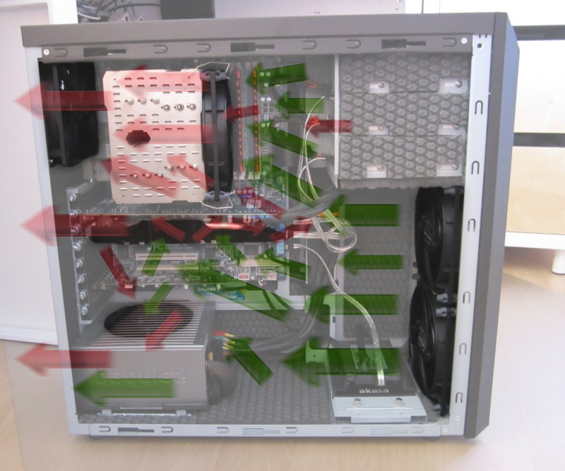

achja - total vergessen, gestern mal bissi was gemalt *G*
hier mein Airflow *G*

Ich habe vorn eine 230er Lüfter drin und kann aber leider auch bloß einen in der Front verbauen. Aber da ich eh nur zwei 5,25 Schächte belegt habe könnte ich auch da noch ein Lüfter einbauen. Dann kann ich mir den oberen und den seitlichen sparen. Der CPU-Lüfter setze ich dann auch um. ;)
Vielen Dank für die Impressionen
