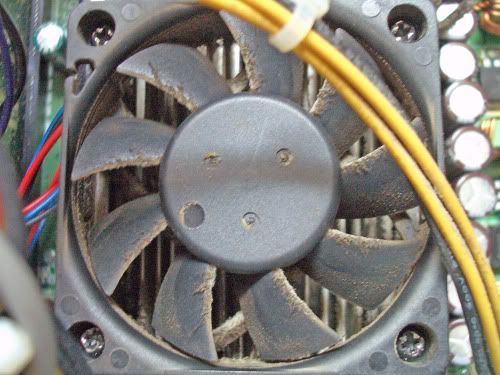

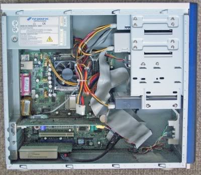

Ich hab mal ein paar Bilder meines PC-Innenraums gemacht. Vielleicht hilft euch das weiter.
PC-Innenraum
Aufdruck Netzteil
Lüfter
Kühler mit Lüfter
Ist übrigens ein 60mm-Lüfter. Habs grad nachgemessen.

Unter deinem Netzteil hast du auch noch einen, wenn ich das richtig gesehen habe, 80mm Lüfterplatz frei. Da würde ich auch noch einen Lüfter der Luft raussaugt.

Ich hab ne sehr gute Empfehlung vom Shop www.ichbinleise.de bekommen. Die haben mir empfohlen, den Kühler drinzulassen, einen Adapter für 80mm-Lüfter draufzupacken, da dann halt nen 80mm-Lüfter drauf und dann noch ne Lüftersteuerung einbauen. Klingt auch alles sehr gut, allerdings bin ich mir nicht 100% sicher, ob mein ja schon ziemlich altes Mainboard eine manuelle Lüftersteuerung unterstützt. Dazu müsste es ja die Temperaturen im Gehäuse auslesen können.
