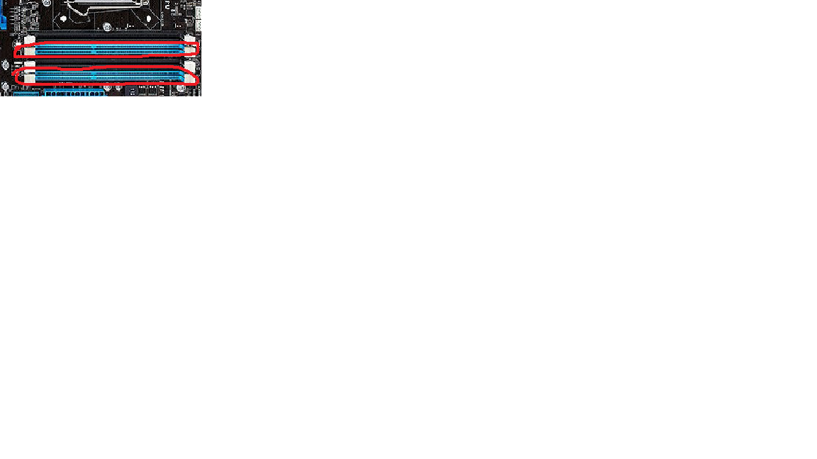

Der Ram Steckt so wie davor auch (Habe bild angehänt, es ist in dem Steckplatz A2 und B2 drin, A1 und B1 ist frei)
Er erkennt ja die 2x4GB RAM.
