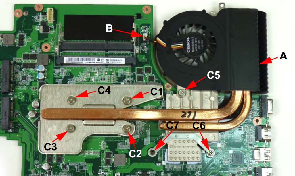

Das ist natürlich sehr schlecht, für dich... denn da kommst du nicht so leicht an den Lüfter, bzw an die Heatpipe. Das Gerät muss dafür komplett zerlegt werden !
Hier das offizielle Service Manual von Acer zum zerlegen des Gerätes... http://data.manualslib.com/pdf2/27/...?2258528553460f2be66d4294b3d559ed&take=binary
Anbei noch ein Bild vom Lüfter samt Heatpipe. Den Lüfter musst du denn von der Heatpipe entfernen, denn zwischen Lüfter und Heatpipelamellen sammelt sich der Dreck (zwischen C5 und A). Wenn du die Heatpipe schon mal ab hast, kannst auch gleich die Wärmeleitpaste erneuern. http://www.ebay.de/itm/Arctic-Cooli...3?pt=DE_Computer_Sonstige&hash=item4178382f19 empfehle ich dir da.
Beim nächsten Notebookkauf bitte auf die Wartungseigenschaften achten. Bei einem MSI oder Medion Notebook dieser Altersklasse wäre das reinigen des Lüfters in 5Min erledigt...

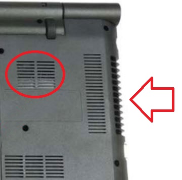

Puste sonst einmal kräftig in den Luftauslass, das bringt auch schon ein wenig was... aber nicht auf Dauer !
Arretiere den Lüfter z.B. mit einem Zahnstocher (Kreis) und puste kräftig in den Luftauslass (Pfeil). Dafür kannst du auch Druckluft nehmen, z.B. von der Tankstelle, denn durch das arretieren des Lüfters kann dem nichts passieren. Wenn du nur so rein pustest (mit dem Mund), kann dem Lüfter nichts passieren, dann brauchst den nicht arretieren...

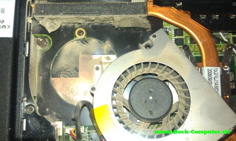

Du kannst da einstellen was du willst... sobald die Komponenten nicht ausreichend frische Luft bekommen, drosseln sie sich runter bis aufs Minimum... da dein Gerät schon 2 Jahre alt ist, wird 1. die WLP schon recht vertrocknet sein und 2. sich zwischen Heatpipelamellen und Lüfter schon recht viel Staub gesammtl haben.... So sieht das z.B. nach ca. einem Jahr aus:

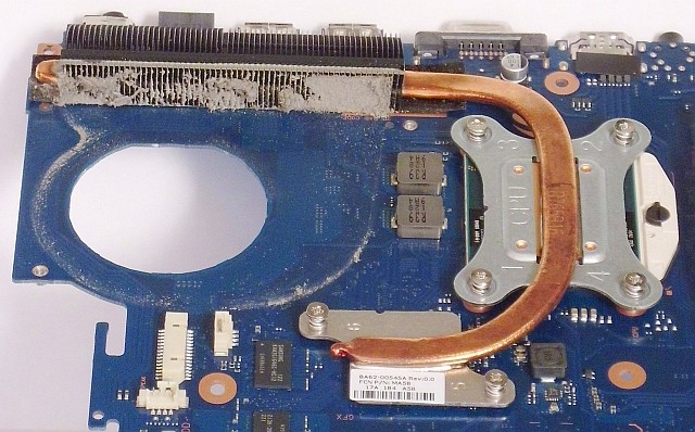

Und so nach ca. 2-3 Jahren:
