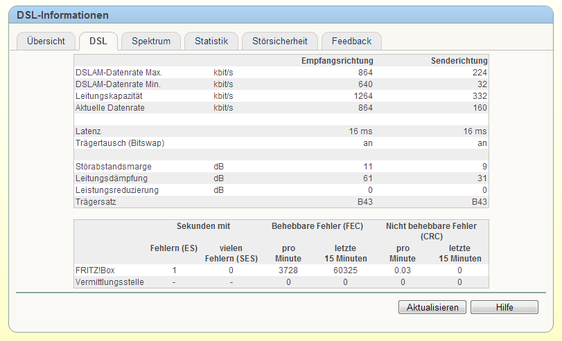

Guten Abend,
ich habe einen 2000er DSL RAM Vertrag mit der Telekom. Meine FritzBox 7270 synchronisierte bisher auch immer mit ca. 2000kbit/s.
In den letzten Wochen ist die verfügbare Leistung stark gefallen - mittlerweile bin ich bei 800 kbit/s angekommen. Ab und zu, wenn ich öfters synchronisieren lasse komme ich noch knapp über 1000kbit/s.
Ein Anruf bei der Telekom half mir leider nur bedingt weiter, sie sagten es lag eine Störung vor und ich solle das ganze beobachten.
In den DSL Informationen der FritzBox erscheinen viele Fehler unter FEC. Meines Wissens sind diese nicht gravierend, allerdings macht mich die Menge doch etwas nachdenklich ...
Kann hier jemand etwas dazu sagen? Ich werde trotzallem wohl nochmals bei der Telekom ein Ticket aufmachen.

Naja die Dämpfung ist ja nun auch nicht gerade perfekt.
würde ich gleich anrufen, hast du dir mal die Leistungsdämpfung gesehen die liegt bei 61 db oO da is mehr als offensichtlich was faul mit deiner leitung

laut dem screenshot hast du kein DSL2000RAM mehr.. die maximale übertragungsrate liegt bei 860kbit..
sieht jetzt wohl eher nach 768fixed aus
@toxic189: die dämpfung liegt ca. bei 46dB (61+31)/2
da die telekom ab 46db dsl1000 mit einem backfall auf dsl768 fixed profil schaltet kommt das ganze sehr gut hin.

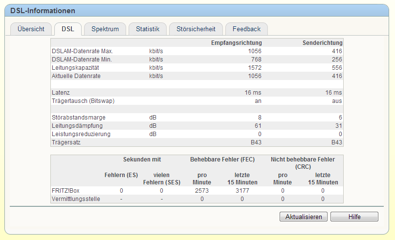

@computerbase107: Den Splitter habe ich eben mal gewechselt - Ergebnis:
Etwas besser, aber wie vorhin schon gesagt, ab und zu komme ich noch auf die 1000.
@PatrickM: Danke für die Infos. Ich frage bei der Hotline nach ob ich noch DSL-RAM habe. Ich glaube allerdings, das ich früher auch recht hohe Dämpfungswerte in der FritzBox angezeigt bekommen habe.
laut dem neuen Screenshot ist doch noch DSL2kRAM vorhanden.. hast du vllt einen anderen Router?
was für ein profil war vor der ramschaltung vorhanden?

RAM = Rate Adaptive Mode --> oftmals kommt es bei Fritzboxen zu Anzeigebugs... es war wohl reiner Zufall das bei deinem ersten Screenshot eine max. Downloadgeschw. von 864kbit angezeigt wurde.. 864kbit wird oftmals bei DSL768 Fixed Profilen angezeigt.. der Wert hat sich ja durch den EInsatz des neuen Splitters verändert.. also ist das nur ein Auslesefehler der Fritzbox im Port.. apropo Port:
Welcher wird dir angezeigt?
Und hast du noch zufällig einen anderen Router den du mal ausprobieren kannst?
achja, um nochmal genauer auf deine Frage einzugehen ^^ die Fritzboxen können das Schaltungsprofil des Ports im HVT oder im DSLAM auslesen.. nur manchmal klappt das nicht so.. siehe bei dir..

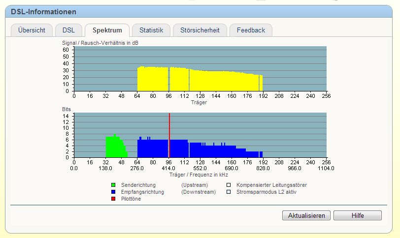

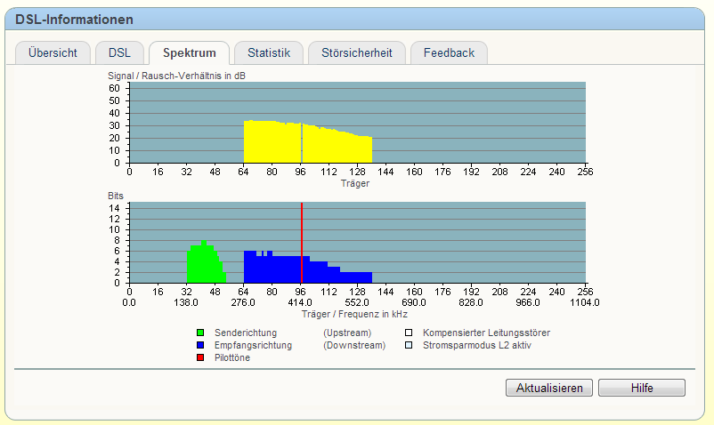

Du hast ADSL und kein ADSL2+.. laut meinem Informationsstand müsstest du also per ATM angeschlossen sein.. Also das eine Störung vorliegt ist nicht abzuweisen.. dein Upload ist sehr gut für diese Leitungslänge. Ich hatte bei ähnlicher Dämpfung (48dB) von der Telekom auch 768 DSL erhalten.. nach dem Wechsel zu Vodafone habe ich durch ein RAM6K Profil, welches mir die Telekom nicht geben hat immer so zwischen 5,8-6,4 MBit durch meine FB7270 anliegen.. ich persönlich schwöre auf die FW: 74.04.89, da diese die einzige ist, die den Port über den FBEditor ansprechen kann. Wenn du das nächste mal bei der Telekom anrufst, solltest du mal fragen ob die nicht ein ADSL2+ Profil schalten können. Durch die zusätzlichen Träger sollte ein höherer Speed aufjedenfall ankommen. Könntest du auch mal dein Spektrum posten?

Hier:
Kann ich die alte Firmware einfach über die neue flashen? Das mit dem Profil frage ich morgen nach, heute wird das wohl nichts mehr.
Also dein Spektrum sieht ziemlich "krank" aus.. hatte mal einen ähnlichen Fall, da war die Leitung an einer Stelle geerdet oder so ähnlich..

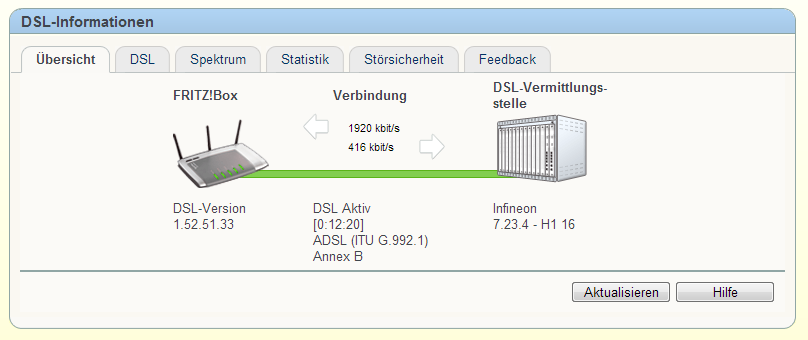

zur Zeit synchronisiert mein Anschluss wieder mit 1.9Mbit/s. Ticket wurde gestern Abend geöffnet - eben hat mich die Telekom angerufen. Leitung wurde nochmals gemessen und das Ticket zurückgestellt. Ich werde das ganze jetzt weiterhin beobachten und ggf. nochmal eine Störung melden.
Der Router war jetzt ein paar Stunden stromlos, evtl. hat das geholfen?
Ob etwas an meinem Anschluss gemacht wurde ist mir nicht bekannt - darüber konnte mir der Herr vom Service keine Auskunft geben ...
Hier nochmals aktuelle Screenshots von der FritzBox:
