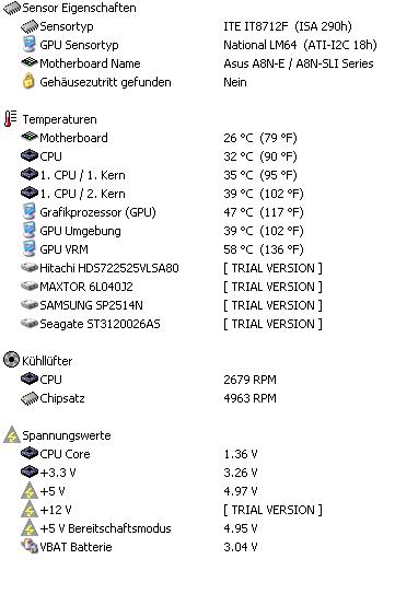

hmm....also, der kühler ist seit einer woche drauf....also, total staubfrei. wärmeleitpaste ist auch frischd rauf und nicht viel...lüfter sitzt auch perfekt..aber der kühler ist,w enn ich ihn anfasse, ent mal handwarm.
hier mal die temps im idle.

hm... das ist sehr komisch, höchstwarscheinlich ist der Sensor kaputt und es gibt einen Auslesefehler.

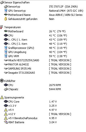

dann ahbe ich jetzt endlich mal arctiv silver 5 draufgemacht, vorher billig paste, hatte nix anderes da.
jetzt habe ich die temps bei vollast. :D

Na dann ist ja das Problem gelöst und siehste der Freezer pro ist kein schlechter Kühler.
jap..die temp unterscheide sind wirklich heftig...jetzt brauche ich doch keinen neuen kaufen. hier ochmal die temps im idle...wenn mjan sie mal mit oben vergleicht, echt wahnsinn.
danke für den tipp. ;)
