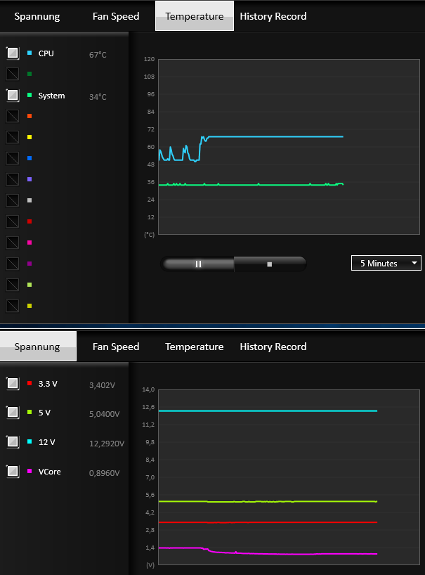

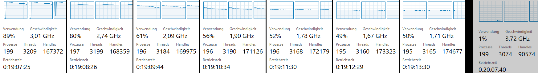

Bereits nach ca. 5 Minuten rendern, liegt die CPU-Auslastung nur noch bei ca. 50%. Das sollte nicht sein.
Ich habe minütlich mal Screenshots gemacht. Es fällt auf, dass die Taktrate der CPU vor und nach dem Rendern (ca. 3.6-3.7 GHz) über dem Basistakt von 3.4 GHz liegt. Während des Renderns fällt sie aber gemeinsam mit der VCore-Spannung kontinuierlich ab und damit auch die Rendergeschwindigkeit bzw. die Auslastung.
Ich nahm ein Temperaturproblem an, doch bin mir nicht sicher. Die CPU-Temperatur steigt zwar sehr schnell an, bleibt dann aber nahezu unverändert bei 67°C. Die Systemtemperatur stieg lediglich von 34 auf 36°C.

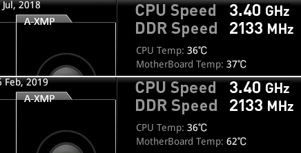

Ich habe allerdings auch Screenshots ausm Bios verglichen. Eine dort angezeigte Motherboard-Temperatur von 62°C (Chipsatz?) habe ich aber noch nie zuvor gesehen. Ist das Problematisch oder muss ich anderswo nach einem Problem suchen?
Mein System ist tagsüber zum Arbeiten (3D) gedacht, nachts manchmal im Dauereinsatz für CPU-Rendering. Beim Rendern ist eine CPU-Auslastung von 100% eigentlich normal und auch gewünscht. Leider hab ich das schon lange nicht mehr im Taskmanager sehen können. Die Leistung lag beim Rendern oft nur um die 90%, was mich zwar wunderte, aber nicht beunruhigte. Seit der letzten Nachtschicht hat sich das Problem aber verstärkt.
Was ist zu tun, um wieder dauerhaft eine schnelle CPU zu haben?

Hi. Danke für eure Vorschläge. Software muss ich ausschließen, da ich seit vielen Jahren damit arbeite und so ein Problem noch nie auftrat bzw. anderen Programme Cinebench oder Prime95 zum gleichen Ergebnis kommen.

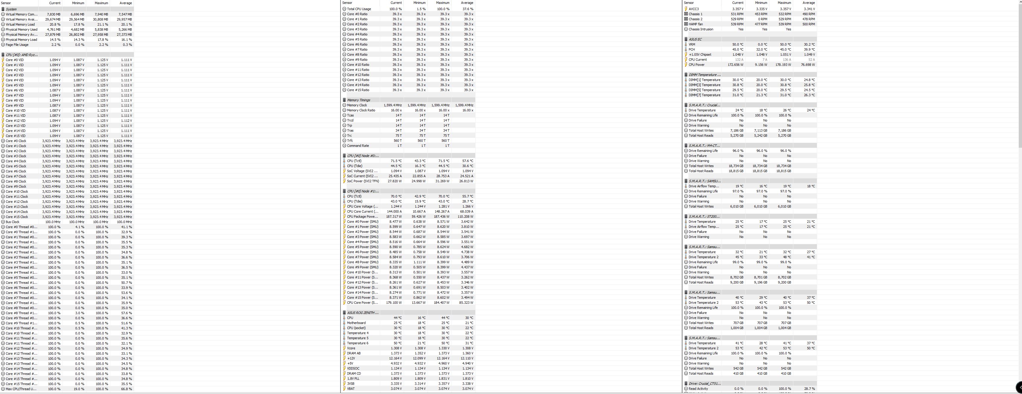

Lade das Tool HWInfo64 und beobachte alle Temperaturen bei Prime 95

Prime95 kann ich morgen noch einmal machen. Werde aber sicherlich wieder das gleiche Ergebnis haben. Ein Taskmanager-Screenshot reicht? Kühlkörper teste ich dann morgen auch gleich, obwohl ich ja weiteren Stress für CPU und Chipsatz meiden wollte, um nichts zu beschädigen.
Einen Überhitzungsschutz passt auch für mich ins Bild. Könnte auch erklären, warum die Leistung über Monate nur minimal abgenommen hat und dann nach einem Dauerrendering am Wochenende und letzten Montag über Nacht eben doch etwas drastischer ausfällt. Die CPU-Temperatur unter Last war aber stets um die 68°C. Da hat sich nichts verschlechtert.

  2. Wie hoch ist denn deine MotherBoard-Temperatur nach mindestens 3 Minuten CPU-Auslastung? Habe gehört, dass meine Wasserkühlung nicht optimal ist, da angrenzende Bauteile nicht mitgekühlt werden, wie bei einem Lüfter. Diese Anzeige (siehe erstes Bild) macht mir Sorgen. 62°C hab ich nie zuvor gesehen.
