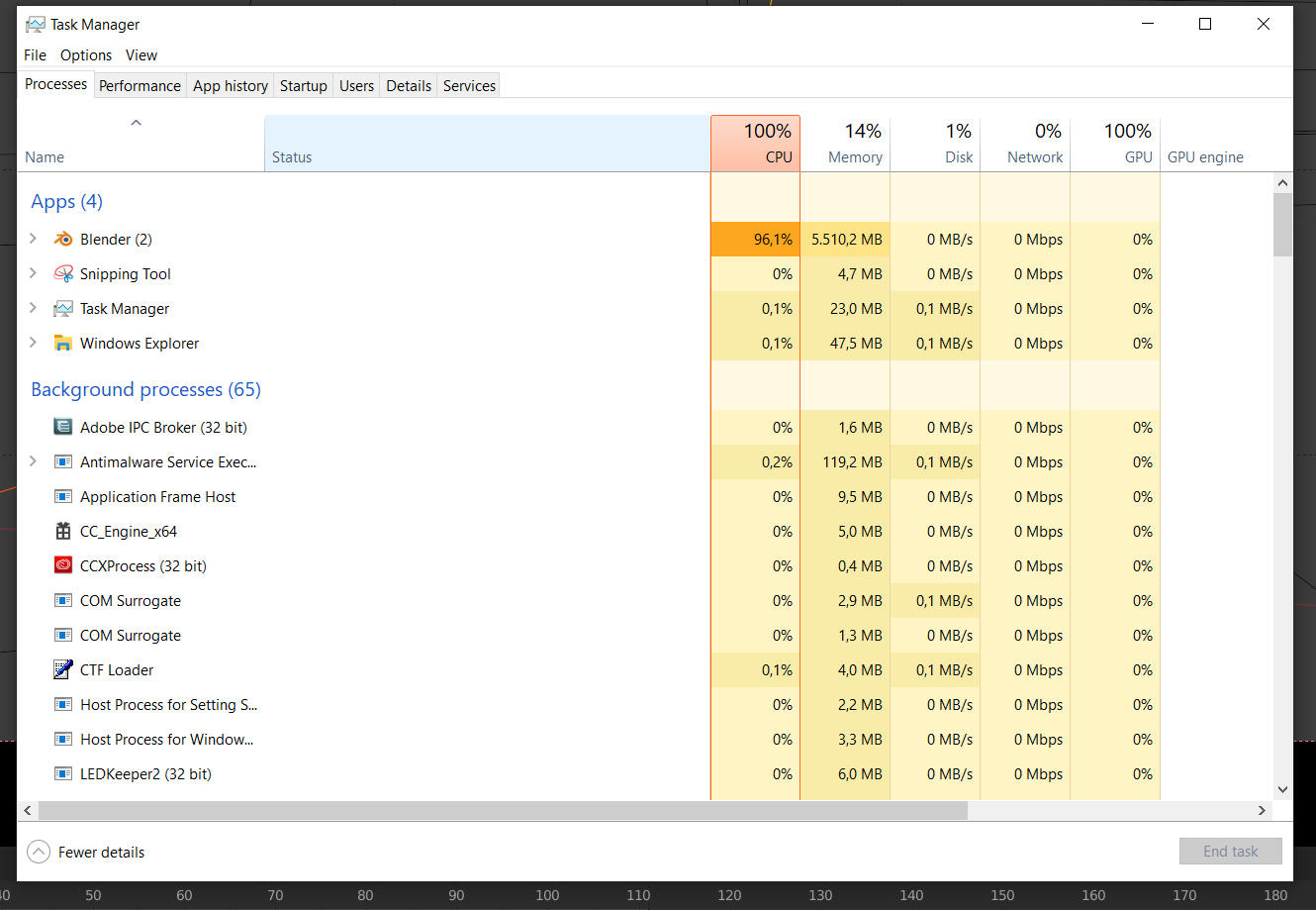

Was willst Du mit dem Bild sagen?
Klar dass Blender das System auslastet... und weiter?
Das sieht für mich vollkommen normal aus. CPU und GPU ausgelastet.
Das ein ausgelastetes System träge ist, ist soweit auch normal.
