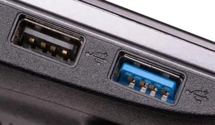

Über USB 3 (da sind die Stecker & Buchsen bläulich) ist genug Leistung für HDD und SSD vorhanden.
