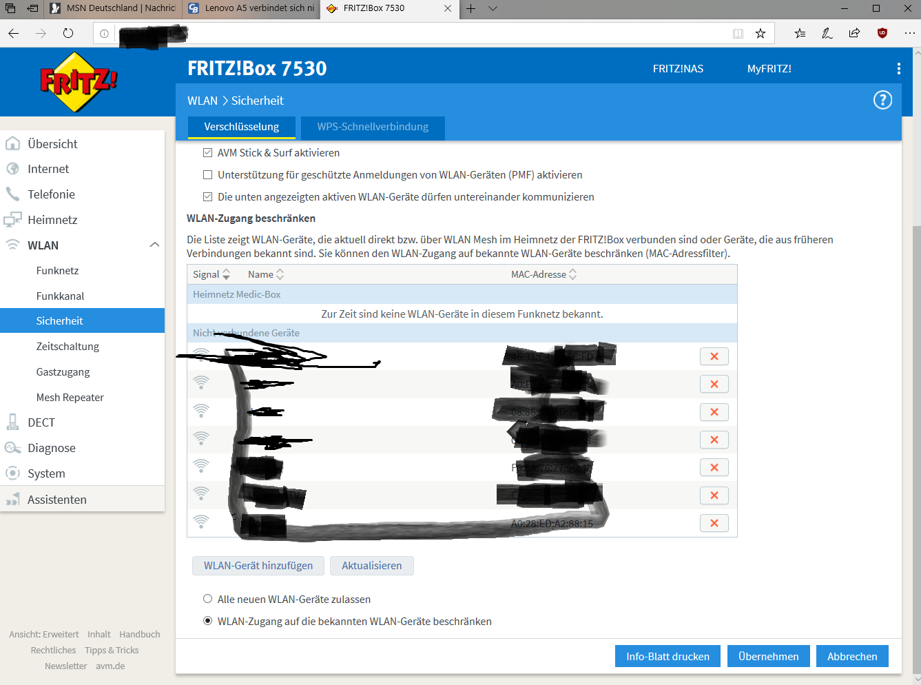

Kann es sein das es in der O2 Homebox eine Einstellung gibt die das zufügen eines neuen W-Lan Gerät verhindert? So ist es jedenfalls bei der Fritzbox.
